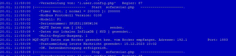

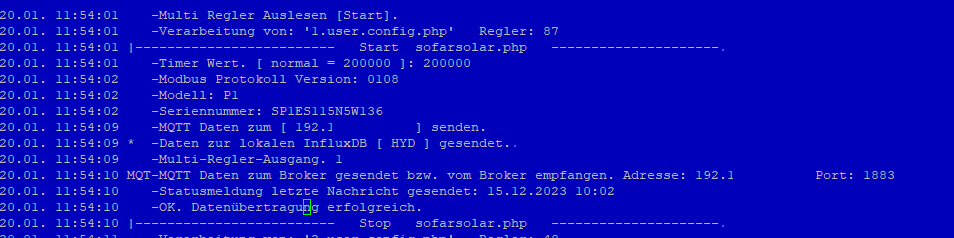

hab mal zu dem Zeitpunkt geschaut
fällt nichts auf im Log
11:53Uhr
11:54Uhr
11:57Uhr
die dazwischen schauen auch alle so aus
