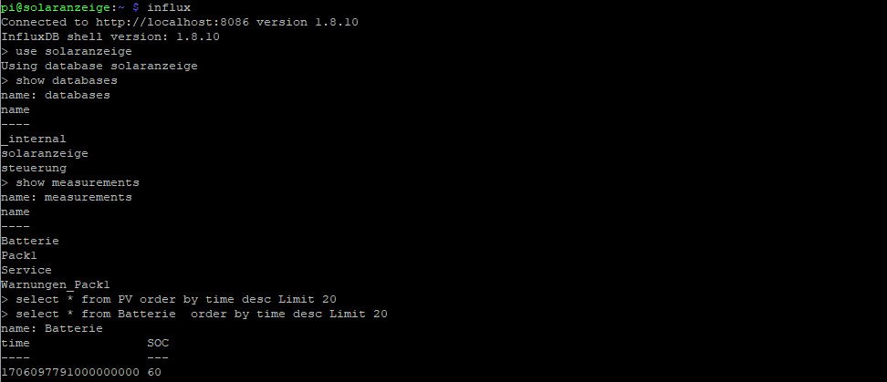

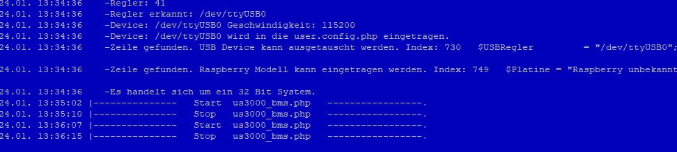

Punkt 1: Wenn ich das Log richtig verstehe, habe ich in der Log nach Akku-Erkennung zwar keine Fehler, allerdings auch keine Info, daß Daten in die DB geschrieben wurden... oder ist die "Stop-Meldung der Fehler (ist der Service gestoppt, weil keine Verbindung, etc)?
Punk 2:
Jetzt habe ich mich mal durchgehangelt, und folgendes aus der DB gezogen, was ja eher zeigt, daß nicht mit dem Akku kommuniziert wird..
Punk 2:
- Beiträge: 6563
Re: Pylontech - auch neuere (C-)Serien über RS-232 (und nicht RS-485) verbinden?
Laut LOG wird nichts ausgelesen. Die Verbindung ist nicht in Ordnung.
