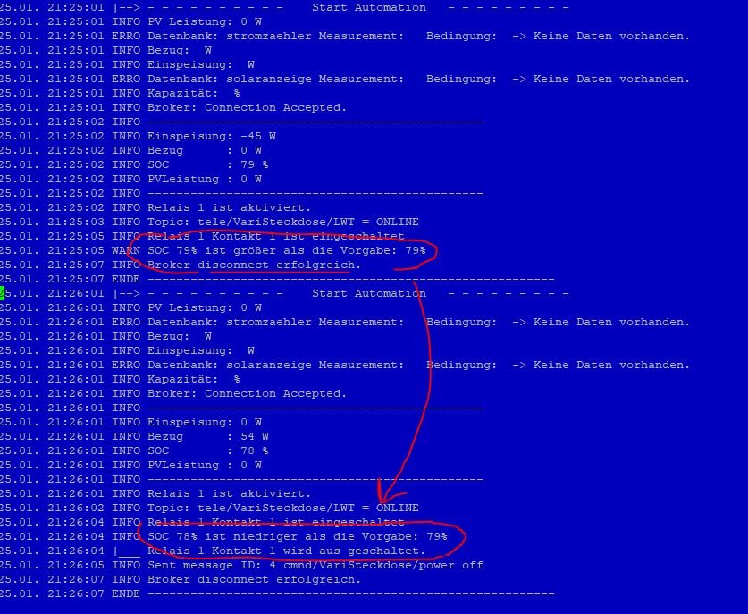

ich glaube, dass sich ein kleiner Fehler in die Automation eingeschlichen hat:
Also Versuch habe ich die Automation so eingestellt, dass bei einem SOC Wert kleiner/gleich 79% , ein Relais abgeschaltet wird:
Das passiert aber nicht. Das Relais schaltet erst bei 78% ab.
M.E. muss aus dem kleiner/gleich ein kleiner in der automation.web.php werden. Oder die Verarbeitung in der automation.php entsprechend ändern. Ob das bei den anderen Werten auch so ist, kann ich nicht sagen, da die sich i.d.R. zu schnell und zu stark ändern.

du hast völlig recht. Ich habe nicht die Logik geändert sondern die Web-Seite. Es heißt beim Ausschalten jetzt nur noch "kleiner als" Bitte mache ein Update auf die Solaranzeige, dann sollte die WEB-Seite richtig erscheinen.
