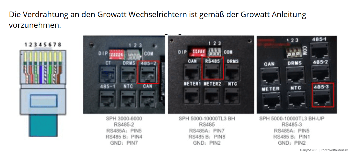

der SPH (4600) braucht gewisse Einstellungen im WR Menü für RS485, ob das jetzt bei den 3phasigen auch so ist, kann ich dir nicht beantworten, weil ich den noch nie verbaut hab. Du hast ZWEI Zähler, völlig off label.Zumal der Punkt unter "Reserviert" auftaucht, was, wenn das den SPH durchnander bringt??
ABER: Die Growies sind Schnarchnasen was das Auslesen betrifft (14sek), ohne einen aussagekräftigen Screenshot was in der solaranzeige.log steht, kann kaum einer fundiert sagen was los ist..das Hochsetzen des TraceLevels bewirkt eigentlich bzgl Datenbank nix, zumindest meine Growies reagierten da noch nie.
schau mal hier
https://s07e05d964d2a0c2b.jimcontent.co ... isplay.pdf
Im Prinzip zum Haare raufen, denn immer wieder taucht PIN 1+5 als Belegung auf...PIN VIER und 5 (denn das ist ein verdrilltes Adernpaar!!)klappte bisher immer, so hab ichs laufen, seit Jahren...stell grad fest, schon bald 4 Jahre hier

Bezüglich den Leitungen ist es offenbar so, dass die SPH je nach Ausführung unterschiedliche Adernpaare nutzen, siehe auch hier:
https://www.photovoltaikforum.com/threa ... ost3057508 Bei meinem SPH Tl10000BH-UP ist es 1 und 5. Aber ich werde dennoch mal 4 und 5 versuchen. Probieren geht über studieren.
Deiner ist korrekt mit 4 und 5 angegeben. Ich denke daher kommt auch die ganze Verwirrung, da es je nach SPH Modell unterschiedlich ist.
Auch im verlinkten PDF sinds Pin 1 und 5 für den 10000er.

scheinbar ist der 485-3 anders belegt als die 485-1 und -2

Genau, der RS485-3 macht etwas anderes. Und den braucht man auch für die Einbindung in Solaranzeige.
Mit Shinebus wollte ich jetzt versuchen die Register per PC auszulesen, damit ich das Problem in Scheiben schneiden kann und zB den PI/Solaranzeige als Fehlerquelle ausschließen kann.
Dein pdf bestätigt : RS485 Modbus über Pin 1 und Pin 5

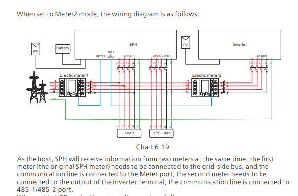

Zweiter Zähler ist zwingend notwendig, da hier noch ein zweiter WR werkelt und dem Growatt zuarbeitet.
Ist kein zweiter Zähler dran, werden die Verbrauchsdaten vom Growatt falsch ausgewertet.
Siehe hier von hier: https://growatt.pl/wp-content/uploads/2 ... Manual.pdf

ja das mit dem Pin 1+5 ist so ne Sache...da, wo 1+5 nie sauber funzte, wurde auf 4+5 umgeklemmt..und blieb so.

An der Stelle muss ich dir widersprechen. Funktioniert einwandfrei.
Heisst: Wenn der zweite Zähler nicht dran ist, dann wird die vom zweiten WR generierte PV Leistung als niedrigerer Verbrauch interpretiert.
Sobald der zweite Zähler dran ist, werden die Daten korrekt als "Pex" im Growatt Display angezeigt und korrektder PV Leistung zugeordnet.
Schön alles nachzuvollziehen in der Shinephone App. Da gibt's nichts dran zu rütteln, das passt einwandfrei.
Selbst mit der Solaranzeige ist der noch notwendig, denn selbst wenn ich den Kostal demnächst (wegen den einzelnen Stringdaten) noch per Modbus TCP auslese, so würden in den Growatt Registern falsche Infos stehen, da die durch den zweiten WR eingespeiste Leistung teilweise wie beschrieben die Werte verfälscht und die verfälschten Werte wiederum von der Solaranzeige ausgelesen werden. Oder habe ich da einen Denkfehler?

Den zweiten Zähler brauchste eigentlich NUR, sollte ein FREMDfabrikat als WR werkeln (SMA macht das recht gerne, lesen zwar die Daten korrekt aus WR und Zähler aus, aber im Portal wird das unterdrückt, böses Kunde soll ja nur SMA kaufe, nix Chinateil,hrhr), warum da Growatt , obwohl ein SPH zusätzlich dran hängt, der lesbare Daten liefert, das per 2ten Zähler macht, rätselhaft. Vielleicht ist die Shinebus SW genauso deppert programmiert wie manch FW von denen.
