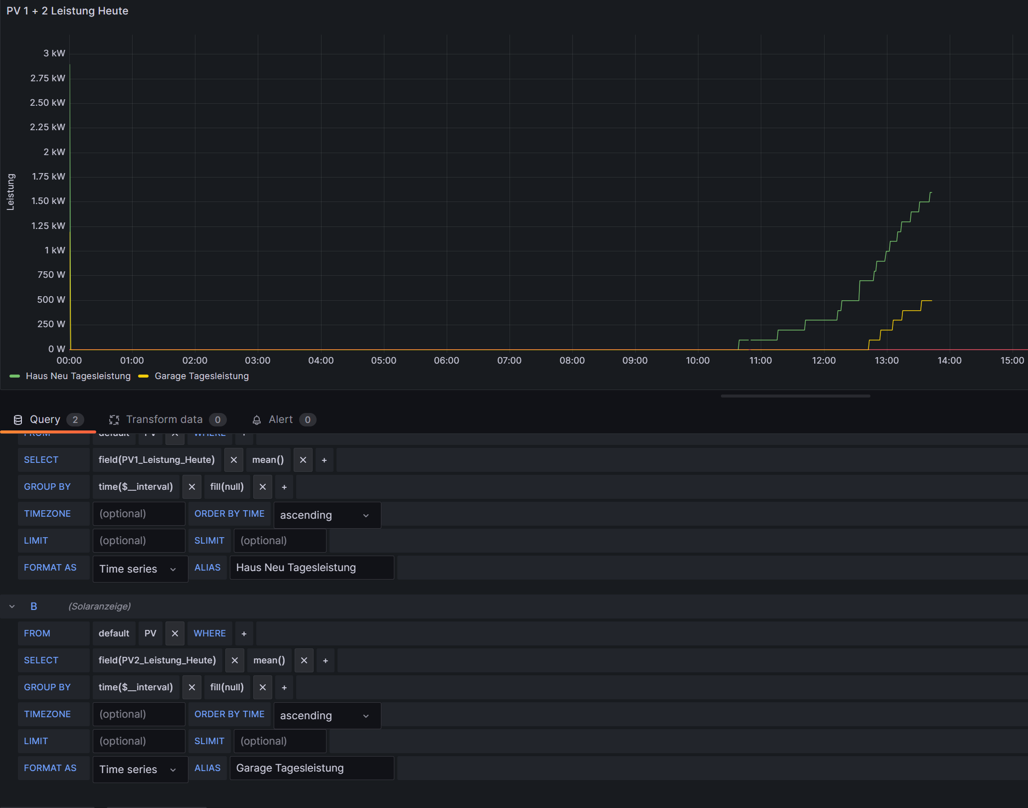

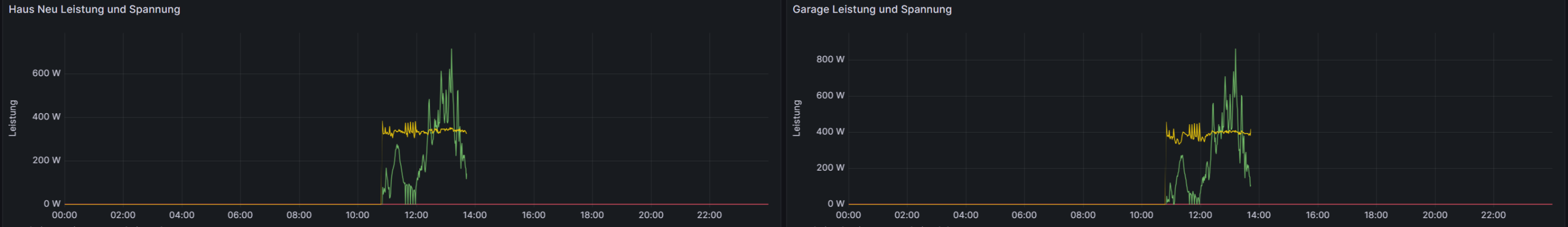

ALso vielleicht müsste man sich damit nochmal beschäftigen, Offenbar sind auch manche Felder falsch belabelt?
Beide Strings liefern bei mir nämlich über den Tagesverlauf fast identische Leistung, aber laufen in der Tagessumme um ein Vielfaches auseinander:

Was hängt denn da überhaupt an kWp an den Strings dran?
So "treppig" wie deine Kurven da sind, hab ich ganz anderen Verdacht....der SPH kommt vmtl nicht ausm Kraut, entweder weil zu wenig Input oder wandernder Schlagschatten...die Growatt haben ja kein MPP Scan drin

Jeweils 5kWp, aber stör dich nicht am Graphen, ich bin noob und vielleicht hab ich da in grafana einfach die falsche Kurvenvisualisierung erwischt
