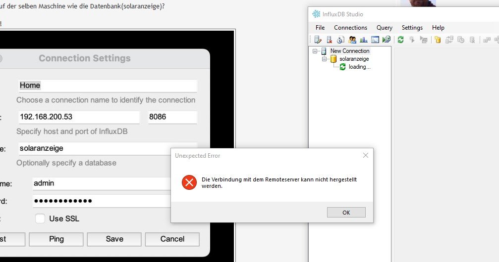

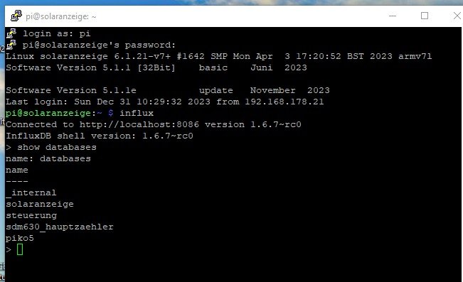

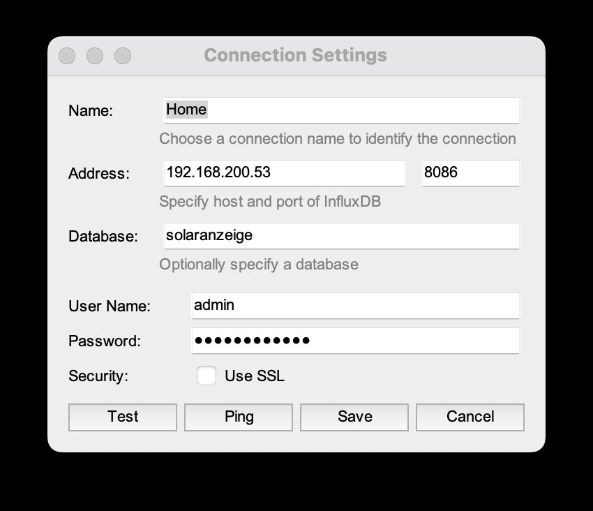

Hallo.
Ich versuche gerade mit influxdb Studio mich mit der Datenbank zu verbinden.
Als Zugangsdaten verwende ich
localhost:8086.
Bei Database habe ich sämtlich Datenbanken versucht.
Auch mit oder ohne Passwörter.
Ich bekomme immer Fehlermeldungen. Meistens diese: Die Verbindung zum Remoteserver kann nicht hergestellt werden.
Mit Putty kann ich auf die Datenbank zugreifen. Allerding als Zugangsdaten solaranzeige 22.
Die IP, die ich beim einloggen mit Putty angezeigt erhalte, habe ich auch versucht.
Leider kein Erfolg

influxdb Studio läuft auf der selben Maschine wie die Datenbank(solaranzeige)?
So schaut das hier aus! 192.168.200.53 ist die IP Solaranzeige
Re: Wie kann ich in die Influx Datenbank schauen?
Hallo Mr. Big.
Dank dir für die schnelle Antwort.
Ich hab's jetzt noch ein paar mal versucht, bekomme mit Ping eine Antwort,
aber wenn ich mich dann Anmelde bekomme ich wieder eine Fehlermeldung.
Die Adresee 192.168.178.32 hab ich mir in der Fritzbox unter solaranzeige gesucht
Das sollte dan die 192.168.178.32 sein?
Der Link sieht gut aus. Muß leider kurz weg. Schaue ihn mir später an.
Roman
Als Passwort habe ich solaranzeige verwendetpi@solaranzeige:~ $ ip a
1: lo: <LOOPBACK,UP,LOWER_UP> mtu 65536 qdisc noqueue state UNKNOWN group default qlen 1000
link/loopback 00:00:00:00:00:00 brd 00:00:00:00:00:00
inet 127.0.0.1/8 scope host lo
valid_lft forever preferred_lft forever
inet6 ::1/128 scope host
2: eth0: <BROADCAST,MULTICAST,UP,LOWER_UP> mtu 1500 qdisc pfifo_fast state UP group default qlen 1000
link/ether b8:27:eb:a9:cc:2b brd ff:ff:ff:ff:ff:ff
inet 192.168.178.32/24 brd 192.168.178.255 scope global dynamic noprefixroute eth0
valid_lft 519446sec preferred_lft 411446sec
inet6 2a02:f90:e584:9600:7021:cc7e:7137:ef05/64 scope global dynamic mngtmpaddr noprefixroute
valid_lft 6883sec preferred_lft 3283sec
inet6 fe80::da91:988:b270:3948/64 scope link
Hallo Mr. Big.
jetzt geht's auf einmal.
Vermutlich habe ich das Passwort mehrmals falsch eingegeben. Oder ganz einfach irgendwie untereinander verwechseln.
Vielen Dank für die Hilfe.
