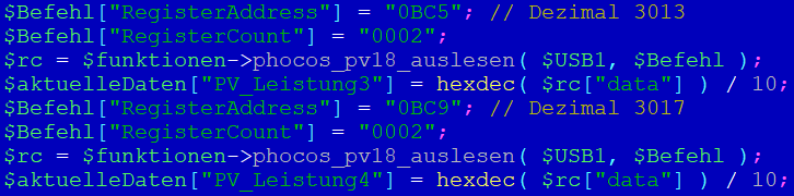

@Ulrich: Die Daten, die durch die growatt.php (Protokoll V3) für Register zB 3013 (PV_Leistung3) und 3017 (PV_Leistung4) abgefragt werden, finde ich nicht in der influx db.
Woher kommt das?

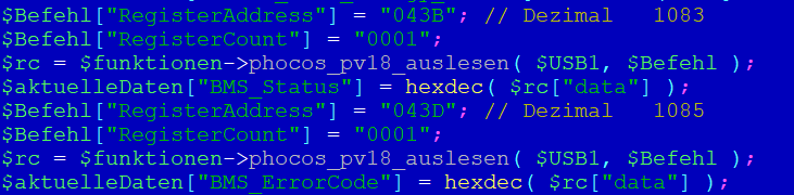

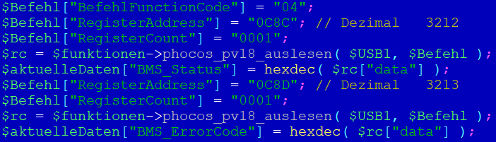

Andererseits werden die Daten für ein und dasselbe Datenfeld aus zwei unterschiedlichen Registern gezogen, zB
vs.
...und das ziemlich oft. Siehe Auswertung im nächsten Post.
