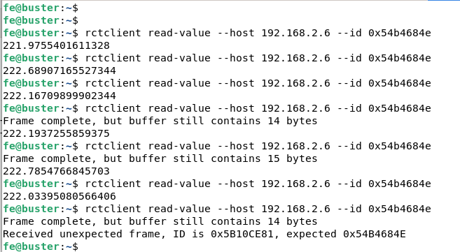

ich habe das Problem (leider) auch seit dem Update.
Irgendwas scheint mit der Kommunikation nicht mehr zu stimmen.
Die ID in der Antwort ist oft eine andere als in der Anfrage und dann bricht die Solaranzeige mit "Lesefehler aufgetreten. Abbruch!" ab.
Ich hab es auch mit rctclient versucht (siehe Bild).
Auch hier gibt es sporadische Fehler.
