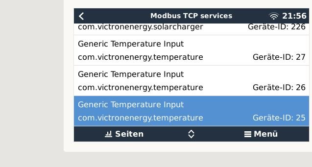

Hallo Ullrich,
was muss ich tun um weitere IDs zu bekommen?
ich hätte noch einen SmartShunt : 223
sowie 4 Temperatursensoren: 24,25,26,27
VG Tino

Stelle bitte einmal ein Ausschnitt der LOG Datei mit den Einträgen der Venus GX hier hinein und den Screenschot der Venus GX mit den ID's die fehlen.

Hi Ulrich,
hier bitte

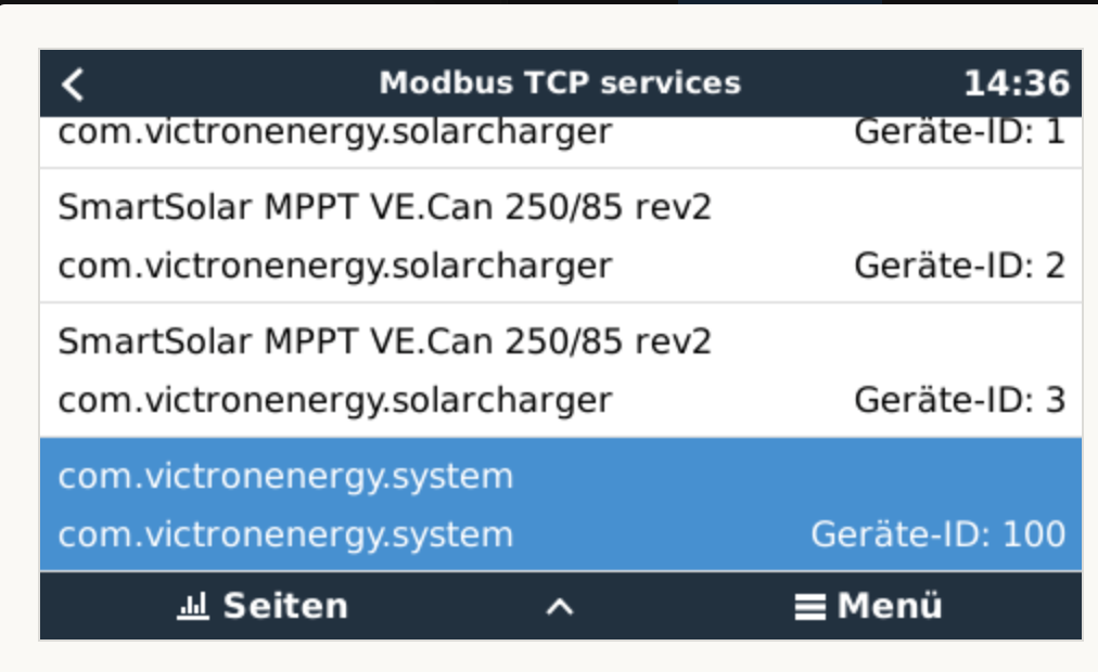

bin gerade dabei ein Neusystem aufzubauen. Grundsystem ist ein Victron Cerbo GX - bei dem es auf Probleme gibt die drei angeschlossenen Victron MPPT´s einzubinden. Softwarestand der Solaranzeige wurde aktualisiert.
Gibt es für mein Probleme eine Lösung.

Auszug user.config.php:
$Regler = "86";
$WR_IP = "192.168.0.232"; // Keine führenden Nullen! 67.xx Ja!, 067.xx Nein!
$WR_Port = "502";
$WR_Adresse = "1,2,3,100"; // Achtung Adresse als Dezimalzahl eingeben / 1 bis 256 Maximal "256" = Hex FF
attachment=0]Cerbo-3.png[/attachment]
Grüsse Herbert

danke für die schnelle Antwort.
Nun werden die Einheiten 2 und 3 in Grafana angezeigt. Die Unit 1 (MPPT String 1) allerdings nicht - zwar schon aber mit den Feldern eines BMS
Dies mag daran liegen das Unit 1 sowohl das JK BMS als auch der String 1 (gem. Hardcopy aus der Ursprungsmail) identifiziert wird.
Gibt es Möglichkeiten manuell andere ID´s zu vergeben? Oder gibt es noch eine andere Möglichkeit.
Die ID 239 ist der Victron-Smart-Shunt - dieser wird anscheinend noch nicht unterstützt. Wird es hierfür absehbar eine Lösung geben können?
Gruss Herbert
