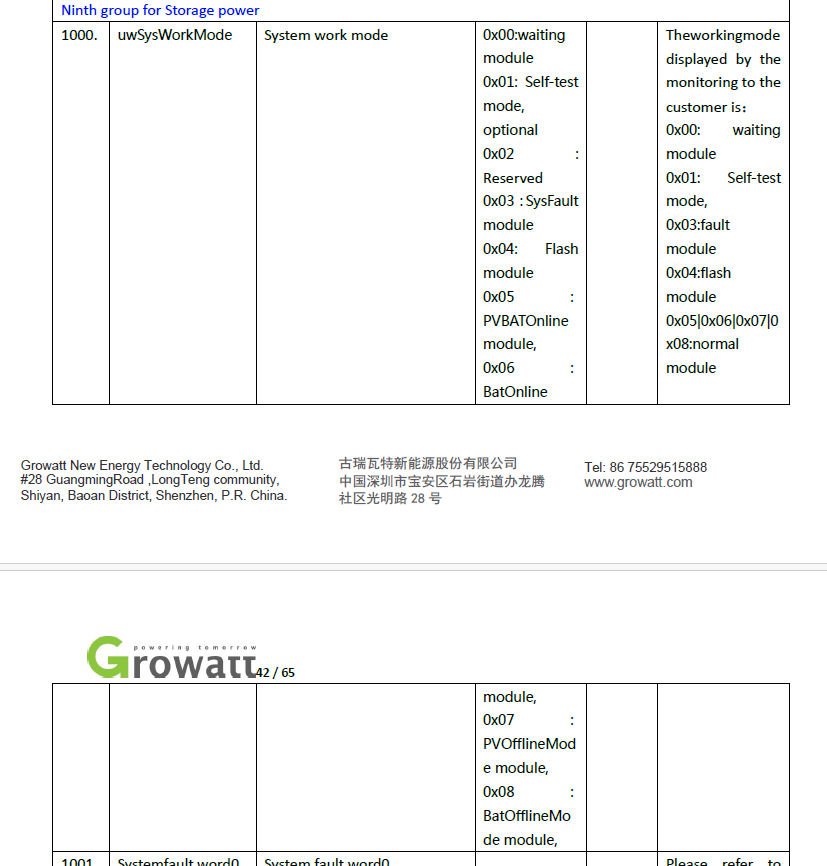

Ich habe einen Growatt SPH 10000TL3 BH-UP und würde gerne wissen wie ich den Punkt "Systemworkmode" in der Tabelle "Service" in der Influx Datenbank interpretieren kann. Hier wird nur ein Zahlenwert ausgegeben, z.B. 5, ich vermute mal dahinter stecken die Betriebsmodi "Load First", "Battery First" etc., aber ich finde weder hier im Forum, noch über Google oder im Manual vom WR eine entsprechende Aufschlüsselung.

Re: Growatt SPH "System Work Mode"
Das schreibt die Dokumentation dazu:
"Energieerzeugung_Heute" = Energy to user today high => Speicherstelle 1044
"Wh_Heute" = Erzeugte Energie von PV1 + PV2. Das wird errechnet.
Vielen Dank für die schnelle Antwort, genau das habe ich gesucht
Dann ist bzgl. der Wh_Heute bei mir ein Fehler in der Berechnung, ich habe bei PV1 und PV2 Leistung heute aufgrund des Wetters beide auf "0", trotzdem zeigt mir der Wh_Heute einen Wert von 800 an. Kann ich diese Formel irgendwo einsehen in der Datenbank?
Entschuldigung, da habe ich mich vertan. Der Wert wind von Speicherstelle 53 ausgegeben. [ Today generate energy ]
(Growatt hat 4 verschiedene Protokolle. Man muss da schon genau nachsehen, um welches Modell es sich handelt)
Die Werte müssten aber im Growatt zu finden sein.
Okay ganz null ist es nicht, aber da es hier den ganzen Tag schon stark bewölkt und Dunkel ist, habe ich nur 200W/h auf einem String gemacht heute, das deckt sich auch mit den Werten in der App. Als Summe wird jedoch 1800 ausgegeben für die Wh_Heute. Oder habe ich gerade irgendwo einen Denkfehler? Ich habe die beiden Inhalte der Datenbanken mal angehangen.
Edit: Okay danke Dann ist es vielleicht der Wert aus PV und erzeugter Energie aus dem Akku, das würde sogar in etwa hinkommen laut der App
