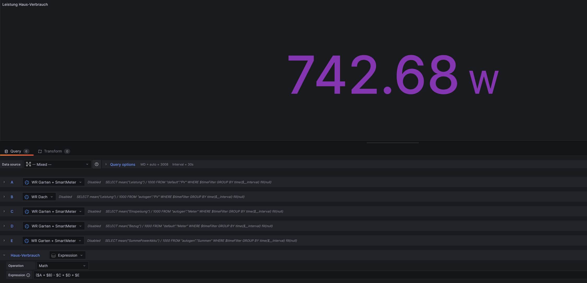

ich hatte dieselbe Problematik durch die IBN des zweiten Wechselrichters. Bin mir aber nicht sicher ob wir vor derselben Herausforderung stehen; Die Werte des Smartmeters werden bei mir nur in der DB eines der beiden WR (jener welcher mit dem Smartmeter per Mobus verbunden ist) angezeigt/gespeichert; Hier gibt es nicht zu kumulieren, da Netz-Bezug und Netz-Einspeisung vom Smartmeter korerkt ausgegeben werden - kann per http://XX.XX.XX.XX/solar_api/v1/GetMete ... ope=System (XX.XX.XX.XX steht für die IP des WR) geprüft werden.
Bei mir war jedoch der Werte Leistung-Verbrauch nicht korrekt. Das liegt daran, dass WR1 nicht mit WR2 kommuniziert. Also ist der Verbrauch (Der Haus-Verbrauch) nicht mehr korrekt und du musst ein bisschen rechnen (Hab gelesen, das die kommunikation mit einem Sofware-Update in Q1 erledigt sein sollte.)
Jeweils für beide WR folgende Berechnung anstellen:
Erzeugung - Einspeisung = Eigenverbrauch
Bezug + Eigenverbrauch = Gesamtverbrauch
Und dann zusammenzählen (über eine _math-Datei oder in Grafana wie unten beschrieben)
Zur Info: In solarweb wird aber alles korrekt angezeigt, wenn beide WR registriert sind.
zu Deiner Frage: Kumulieren von unterschiedlichen Werten kannst du über eine _math-Datei lösen (zumindest rudimentäre php Kenntnisse nötig) oder in Grafana gleich selber:
hierzu bindest du den Zweiten WR als Datenquelle in Grafan ein und zählst diese zusammen (siehe Bild im Anhang)
hier noch Mein Dashboard ruduziert auf 2FroniusWR+Batterie+Solarprognose; vielleicht ist es hilfreich:

Gibt mehrere Möglichkeiten..
1)
du legst einen WR Wert als Variable im Dashboard ab, addierst dann im select xxx PV1 plus $PV2 (die Variable)
Hat einen Nachteil, die Berechnung gilt nur für jenes Dash, wo die Variable definiert ist...
2)
Du legst 2 Queries an..gehst dann auf Transform data und machst dort die Berechnung und blendest die Einzelwerte aus
3)
Eigentlich die schönste Varriante...
Schreibst die _math Ergänzug wo die Werte berechnet UND in die influx geschrieben werden
Beispiele dafür findest viele in der Forensuche
1)
2)
3)
