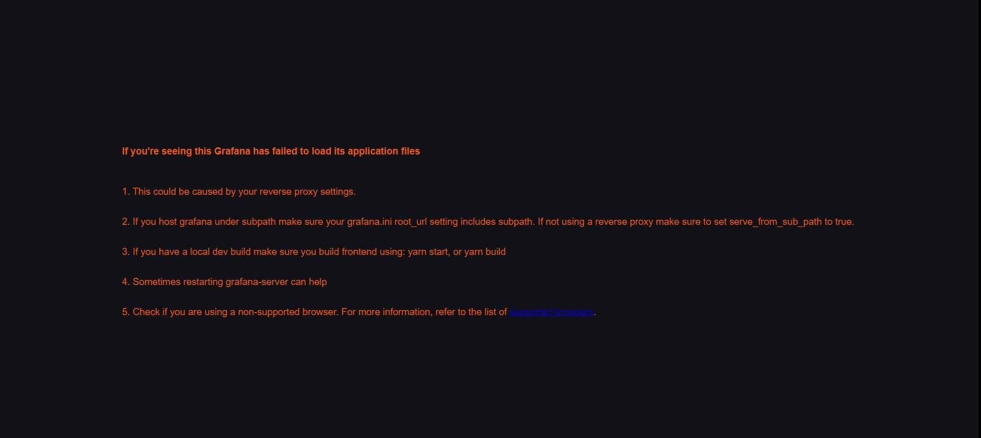

Kurzum: Die Solaranzeige ist installiert, über die lokale IP kann ich auf das Dashboard zugreifen. Grafana Version 1.3
Wie bei allen anderen Projekten habe ich für den Remote-Zurgiff remote.it installiert und eingerichtet.
Mit der öffentlichen URL wird auch Grafana gestartet, bleibt jedoch im Ladebildschirm hängen und beendet schließlich mit folgender Fehlermeldung: In der Grafana.ini habe ich folgende Werte geändert:
serve_from_sub_path = true
root_url = %.../grafana/
allow_origin = http://localhost:3000, https://publicURL
Aber das brachte auch keinen Erfolg. Wenn ich "serve_from_sub_path" auf false setze, wird auch Grafana nicht gestartet und es erfolgt eine http-Fehlermeldung

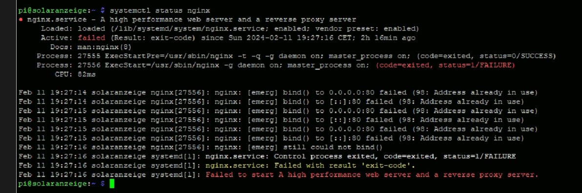

Also habe ich im Netz folgendes Tutorial gefunden:
https://grafana.com/tutorials/run-grafa ... d-a-proxy/
Wenn ich nun den Service nginx starte, erscheint die nächste Fehlermeldung: Hat jemand eine Idee wie ich hier weiterkomme?

So wie es aussieht hast du den Speicher der SD-Karte nicht freigegeben und so erzeugst du diese "misteriösen" Fehler.
Gebe bitte einmal auf der Konsole
df -h
ein.
df -h
ein.

Was hast du denn alles nachinstalliert, außer remote.it?
Der Service nginx ist normalerweise nicht installiert. Beim nachinstallieren wird etwas schief gelaufen sein. Ich glaube es wird einfacher sein, das Image noch einmal neu zu installieren.

nachinstalliert habe ich node red und nginx (nginx auch nur aufgrund des Grafana Tutorials)
Über nginx habe ich es auch soweit, dass ich via Port 81 auf Grafana Zugriff habe: 192.168.178.111:81
Aber komischerweise funktioniert die URL nur im lokalen Netzwerk. Wenn ich über die URL von remote.it auf diese Adresse Route erscheint die nginx Startseite
Die default config im Ordner "sites-enabled" habe ich jedoch bereits gelöscht, daran kann es nicht liegen.

Jetzt funktioniert es!
Ich habe das alte Dashboard komplett deinstalliert und den Grafana-Ordner in /etc/ gelöscht. Anschließend alles neu installiert und lediglich in der grafana.ini den Punkt "root_url = https://public_URL" ergänzt.
public_URL ist dann die URL auf remote.it
