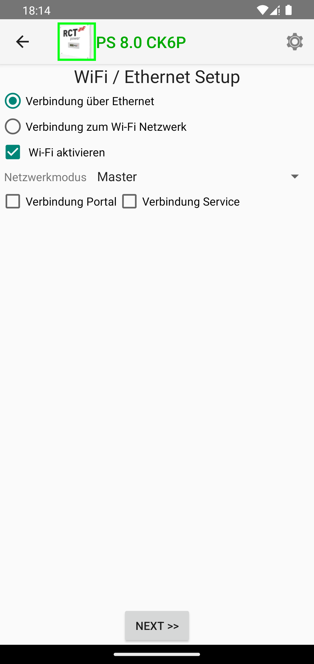

Ich weiß nicht, ob es was hilft und ob da ein Zusammenhang besteht, aber ich hab bei mir die Netzwerkeinstellungen angesehen und festgestellt, das der Netzwerkmodus auf "none" stand.
Seit ich den auf "Master" geändert habe, habe ich kaum mehr Aussetzer.

Besten Dank Euch!
Gestern habe ich noch einen Switch ausgetauscht und in den WR-Einstellungen von "none" auf "Master" umgestellt. Heute sah das Ganze gleich viel besser aus. Den Switch hab ich gerade zurück gebaut, bin gespannt wie die nächsten Tage aussehen.

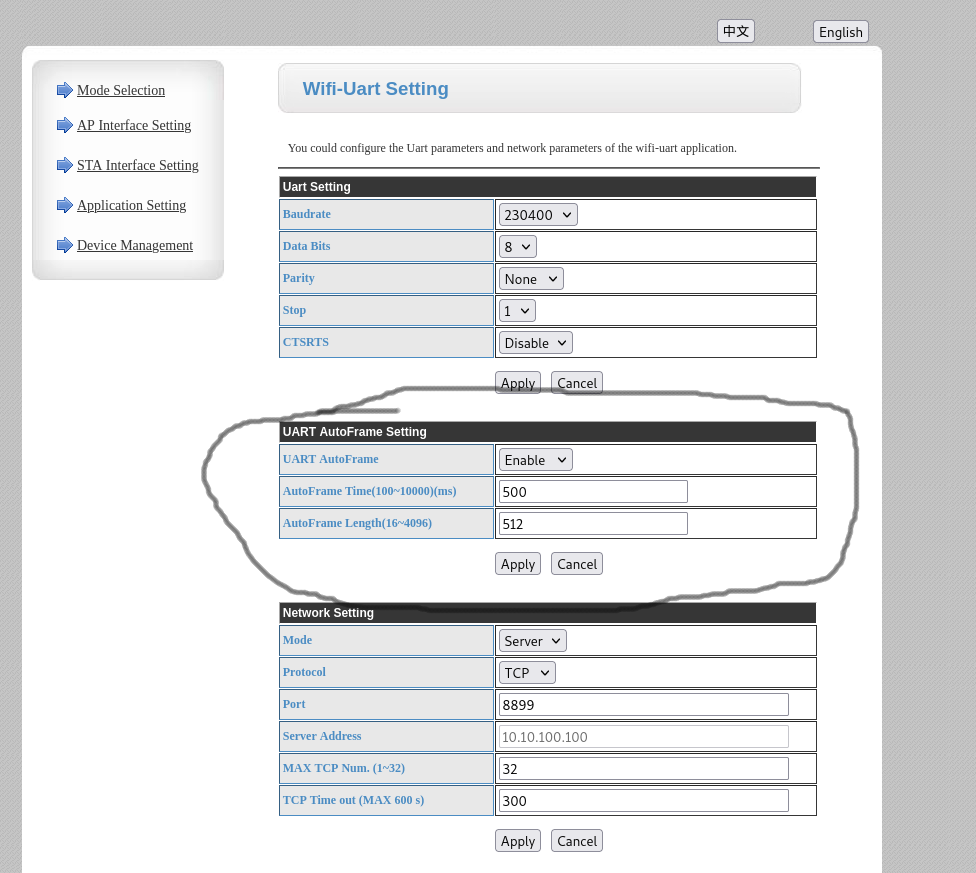

Das mit den Lücken und Aussetzern ist ziemlich verwirrend für mich.
Ich hatte sie jetzt wieder und daraufhin die Einstellungen im Wifimodul genauer betrachtet (IP des Wechselrichters im Browser eingeben; Benutzer: admin; PW: Seriennummer des WR).
Die Option "UART AutoFrame" war bei mir ausgeschalten. Nach dem aktivieren waren die Aussetzer (bis jetzt) weg.

Re: Lücken bzw. Aussetzer in Grafana seit RCT Update
Danke für den Hinweis, wusste auch nicht dass man über die IP-Adresse noch auf Einstellungen kommt. Hab es jetzt auch auf Enable gestellt und werde beobachten. Der Austausch von Switch und Patchkabel hatte keinen wirklichen Erfolg.

Ich hatte nach dem letzten Update auch Probleme. Ich habe zwei Wechselrichter (Anbindung per LAN).
Der Master stand nach dem Update auch auf None. Nach Änderung auf Master lief es erst einmal.
Ein paar Tage später funktionierte die Kommunikation der Solaranzeige mit den Wechselrichtern dann aber nicht mehr. Neustart aller Komponenten ohne Erfolg.
Lt. Webinterface der Wechselrichter war der DNS Server nicht mehr eingetragen, obwohl er in den Netzwerkeinstellungen der App noch angezeigt wurde.
Ich habe beide Netzwerkeinstellungen noch einmal über die App gesetzt. Jetzt geht es wieder.

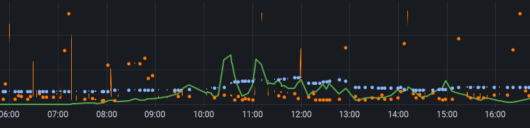

hier nochmal ein Screenshot wie es momentan aussieht, das umstellen in der App von "none" auf "Master" war leider nur kurz besser. Die UART habe ich eingeschaltet. In der App war keine DNS eingetragen, also genau andersrum als bei Christian, habe dann über die IP-Adresse/Menü die 8.8.4.4 gefunden und in der App ergänzt. Nächster Versuch war dann über WLAN verbinden und LAN-Stecker abziehen, auch ohne Erfolg.
In der App oder RCT-Portal kommen manchmal keine Daten oder es dauert lange, das ist mir vor dem Update so auch nicht aufgefallen.
Vermutlich hilft nur warten und hoffen dass es mit der nächsten Version besser läuft
