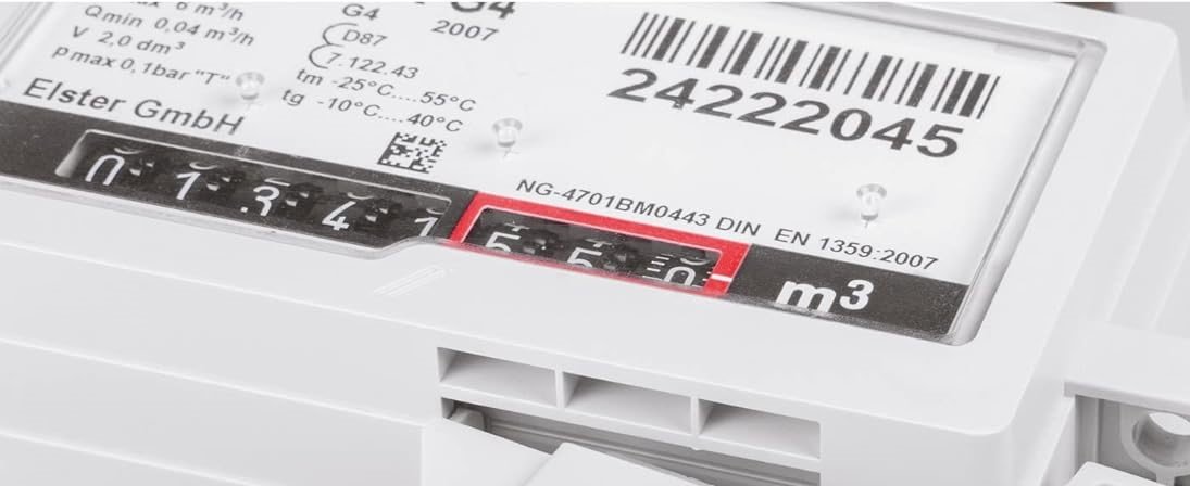

Ich habe den Thread mit Interesse gelesen. Kannst Du bitte die HW-Seite Deiner Lösung genauer beschreiben?
Welche Eigenschaften muss der Gaszähler haben damit es funktioniert? (bin in Österreich, schätze sie sind nicht unbedingt EU-weit genormt)
Welcher Reed-Kontakt funktioniert? (Bezugsquelle)
Wo genau am Zähler muss man den Reed-Kontakt anbringen?
Danke im voraus!
- Beiträge: 1257
- Hat sich bedankt: 26 Mal
Re: Anleitung: Gaszähler auslesen und Daten per MQTT in eine Datenbank schreiben
Hmmm, die HW-Seite steht doch eigentlich alles im ersten Post.
Der Gaszähler muss natürlich im Zählwerk in einer der Scheiben einen entsprechenden Magneten haben, damit der Reed-Kontakt geschaltet wird.
Das solltest Du daran erkennen können, ob bei dem Zähler entsprechende Aussparungen dort vorhanden sind. So wie auf dem Bild zum Beispiel: Funktionieren sollte jeder Reed-Kontakt, da er ja auf den Magnet im Zähler reagiert.
