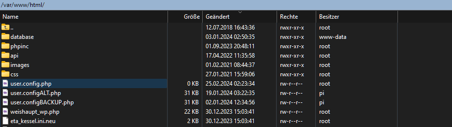

Und da ist es wieder passiert.
Die user.config.php hat sich gelöscht trotzt root Besitzer.. ich weiß echt nicht mehr weiter.. :|

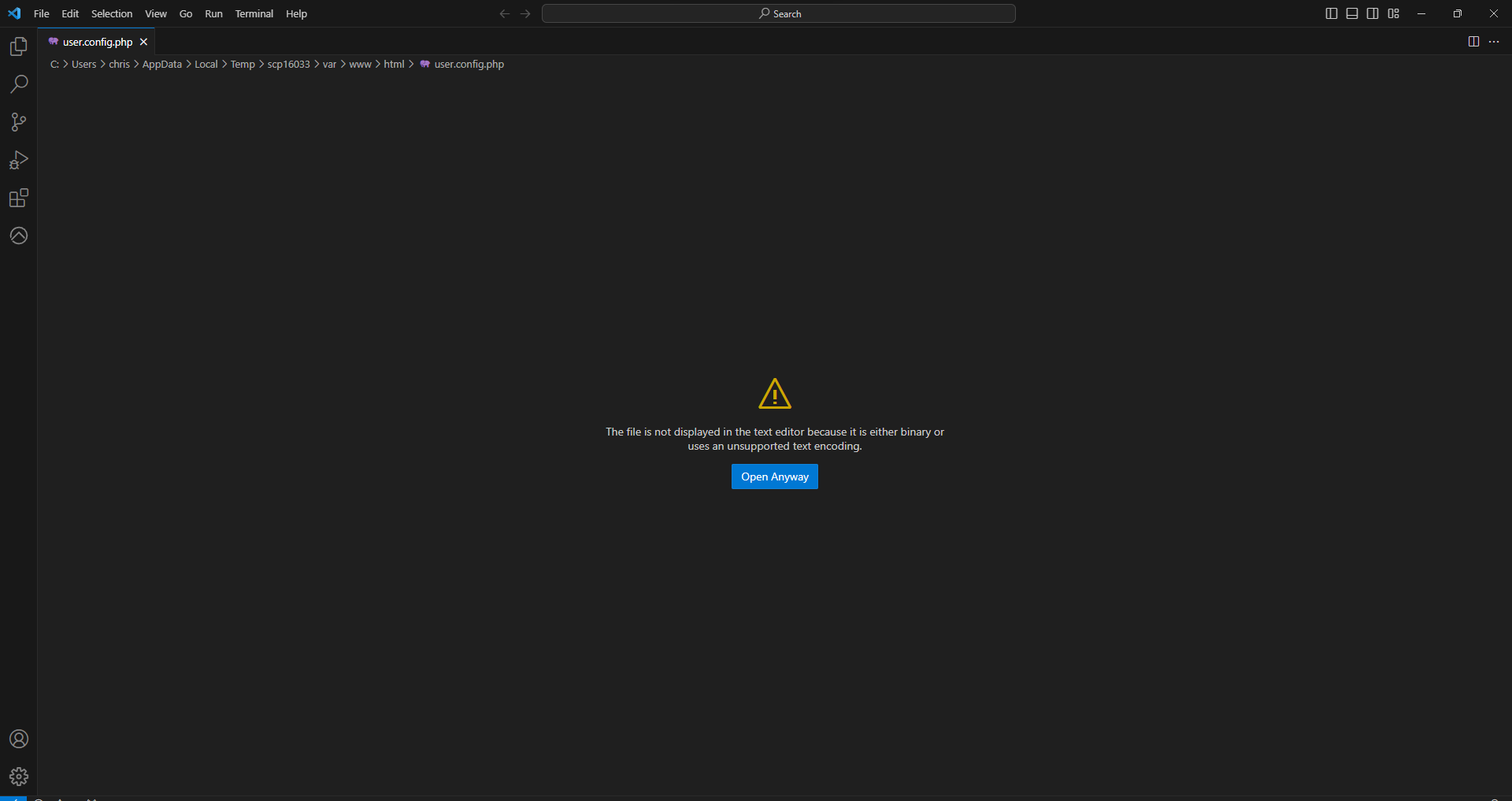

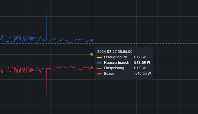

So, Heute wieder das Gleiche, aber mit dem Unterschied,
die CFG hat eine Größe von 33KB ist aber vermutlich defekt, denn beim Öffnen erscheint ein Fehler siehe Anhang.
Wenn es denn die Speicherkarte sein sollte, warum ist immer nur das Problem bei der user.config.php? :?:
Wenn ich das System neu Aufspielen sollte, gibt es die Möglichkeit die Datenbank zu speichern und bei dem neuen System (neue Speicherkarte) wieder aufzuspielen?
