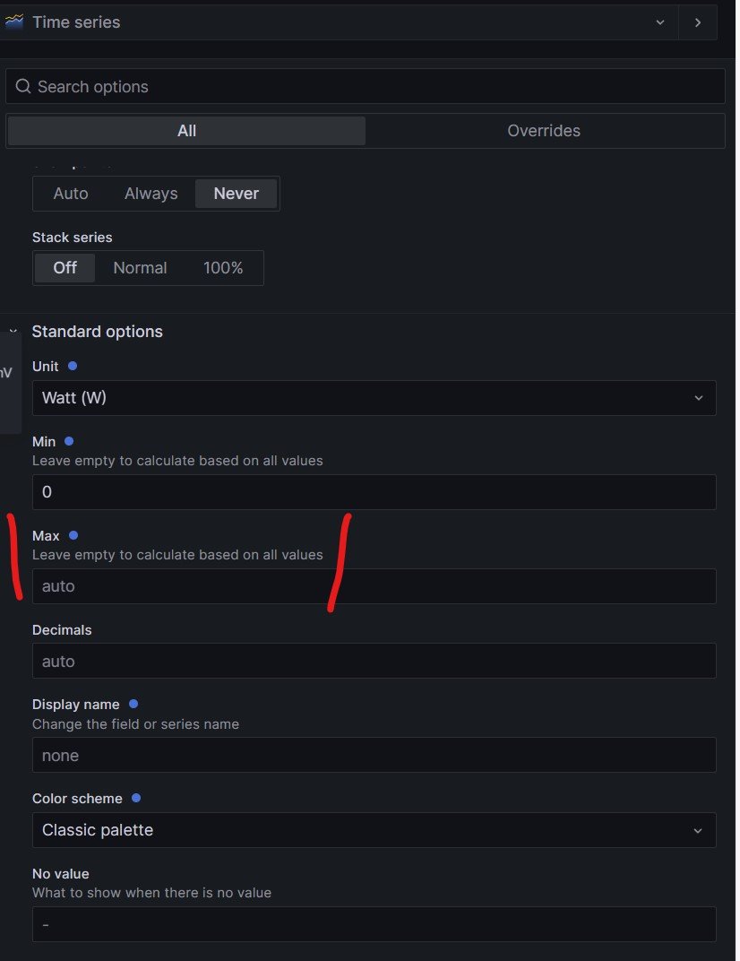

Solar-Leistung: wie kann man die Anzeige so einstellen, das z.B. nach 1 Kw auch 1,1 oder 1,2 usw, angezeigt werden ?
Zur zeit werden nur 1KW in Tabelle angezeigt, das verwundert ein wenig den der HM1500 kann ja 1,5 Kw.
Siehe Bild

einmal hier bei Edit Panel :
und den Max Wert kann man hier einstellen :

ok habe ich gemacht aber die 1KW Links in der Tabelle bleiben gleich wie bekommt man es hin das da 1.2 1,4 uws angezeigt werden ?

Edit Panel und Decimals auf 1 setzen

Edit Panel
und bei Standard Options
Decimals auf 2 setzen dann werden auch höhere werte angezeigt ( in 250 Watt Schritten)
