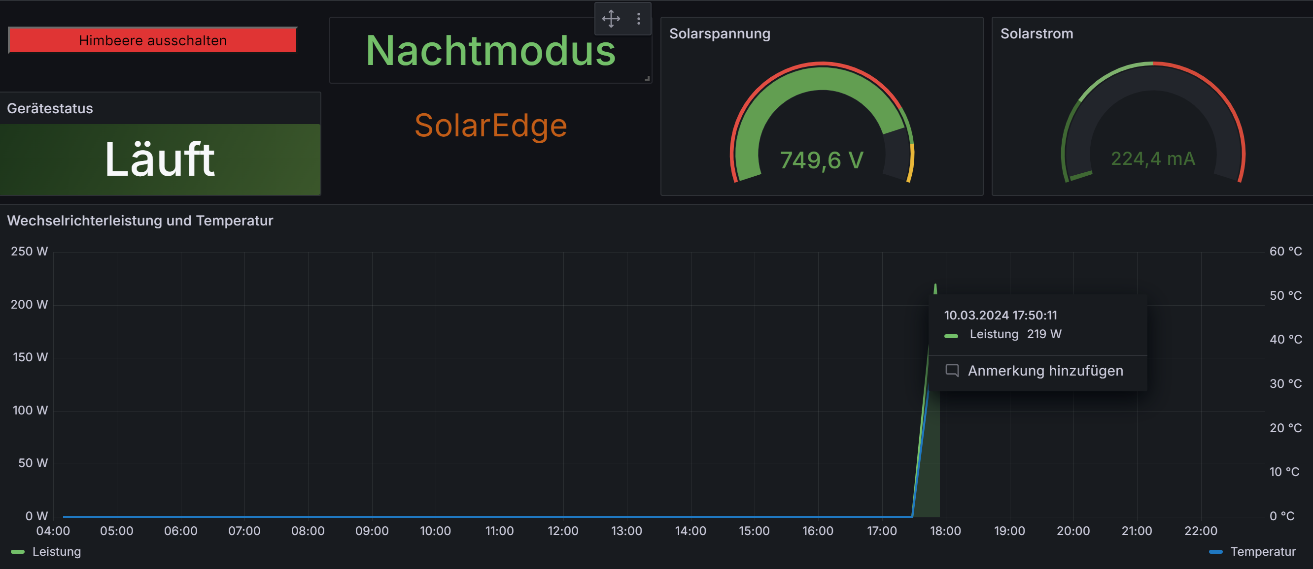

zum abschluss noch ein bild denn besser als der gerätestatur kann man es nicht sagen. Vielen dank an alle.

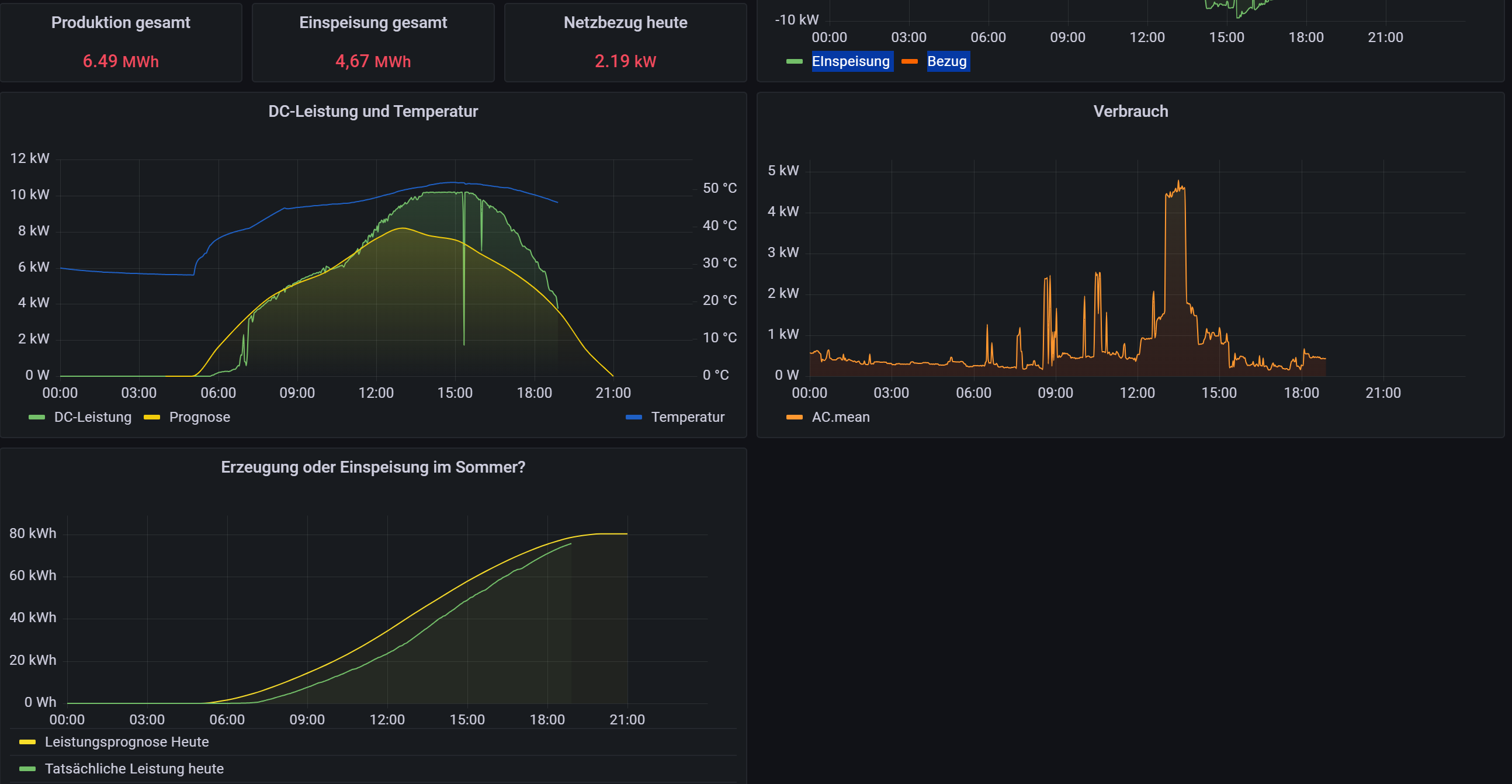

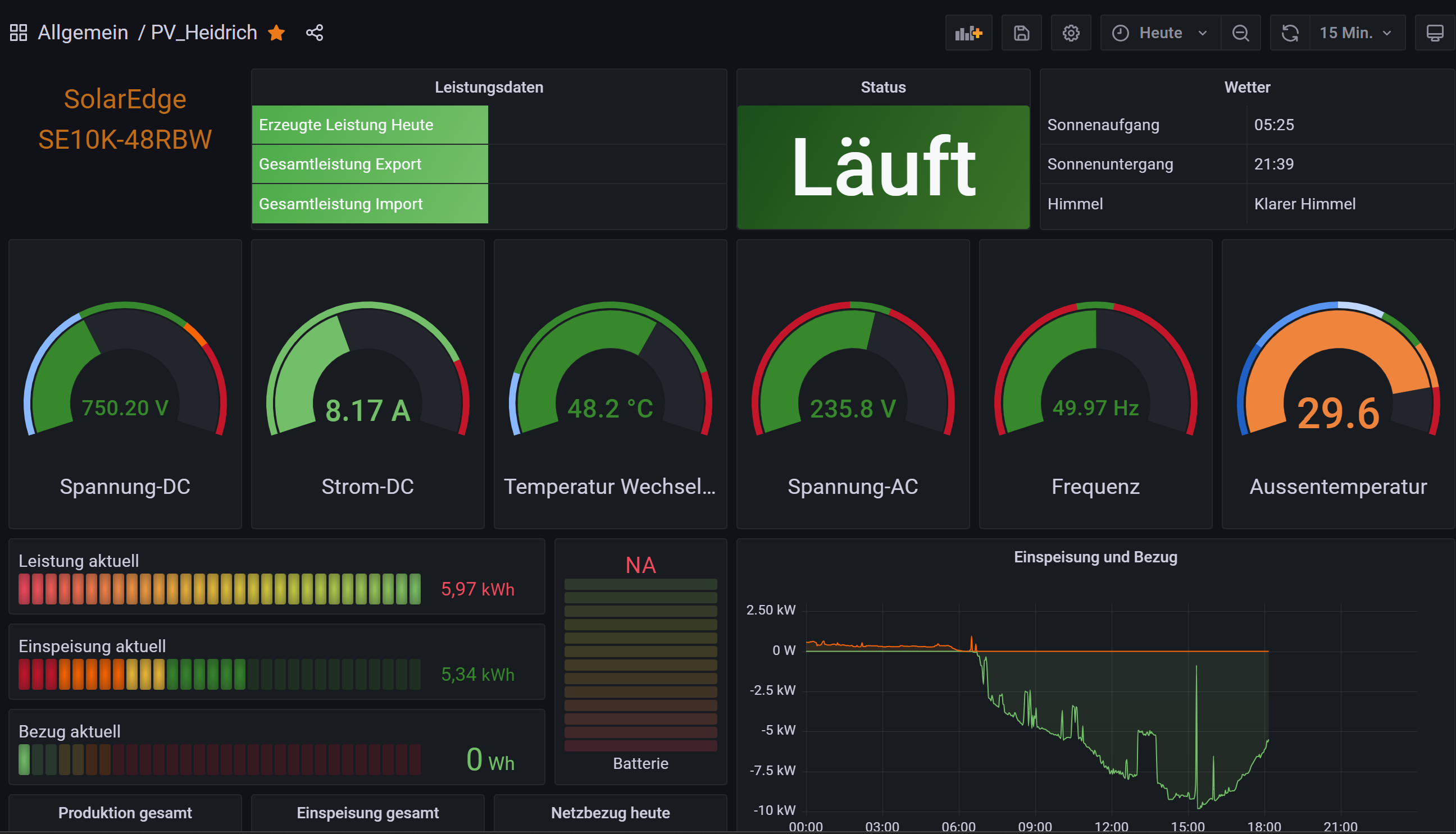

ich habe mir zwischenzeitlich etwas zeitgenommen und die daten der Influx in Grafana dargestellt. Rausgekommen ist ein recht schickes Dashboard das ich später auch zur Verfügung stellen möchte. 2 Dinge sind mir aufgefallen die ich hoffe das Sie in der Solaranzeige korrigiert werden.
1. Unter den Measurement Summen ist die Wh_Heute lediglich die Einspeisung nicht aber die Gesamtproduktion des Tages. hier fehlen also zum einen die Daten zum andern ist die Bezeichnung nicht korrekt
2. Fehlen meines Erachtens nach im selben Measurement die Daten für Eigenverbrauch_heute.
vielleicht kann da noch was gemacht werden oder es gibt einen Hinweis wie man die daten heranzieht. Gut möglich das mir hier auch einfach nur ein wenig wissen fehlt.
dabei ist es dann auch möglich das der Gesamtverbrauch heute auch fehlt der aber auch Bezug und Eigenverbrauch ermittelt werden könnte.

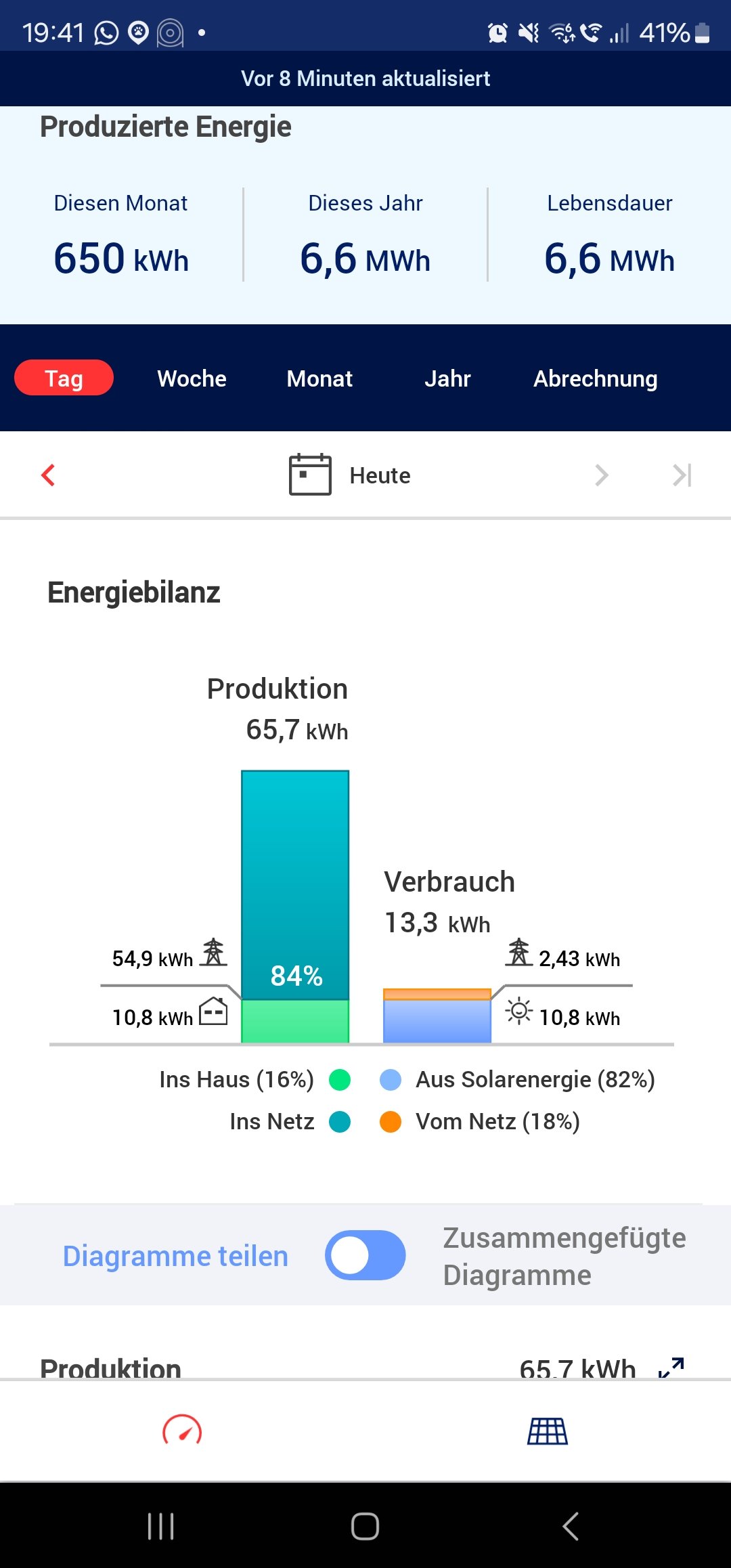

Hi hier mal ein Bild vom Monitoring da hier die Werte Angegeben werden vermute ich das der Wr diese entweder Liefert oder sie aus anderen Werten errechnet werden (da weiß ich noch nicht wie)

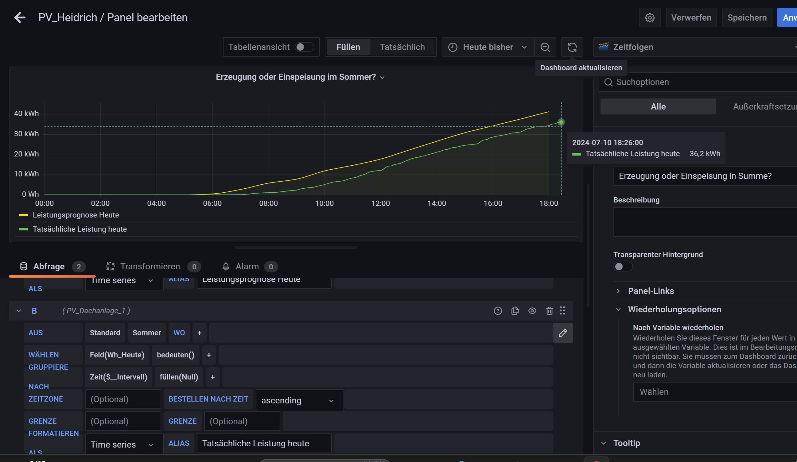

zudem habe ich noch nicht verstanden warum im Monitoring die Produktion bei 42KWh liegt aber grafana nur 36KWh ausgibt
(Summen->wh-heute)

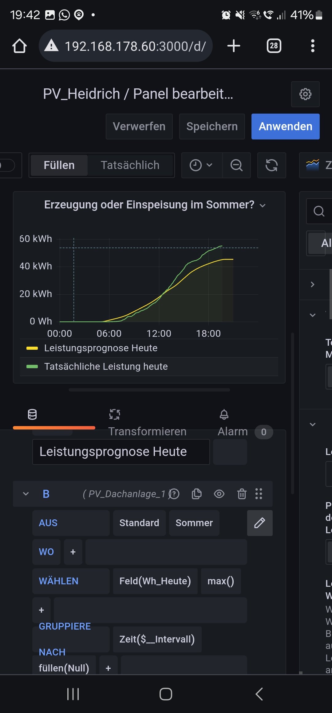

Vielleicht stimmt etwas mit der SQL Abfrage nicht. "bedeuten()" kommt mir doch sehr komisch vor. Das soll wohl mean() sein und das wäre falsch. max() oder last() wäre da schon besser.

Kleine Unwissenheit und Fehler. Habe es mit beiden versucht und ja die Kurve ändert sich, dennoch fehlen rund 10kwh wenn es die produzierte Leistung sein soll. Aktuell bin ich eher im dereich der eingespeisten Leistung was die Werthöhe angeht
Mal sehen woran das sonst so liegen kann
