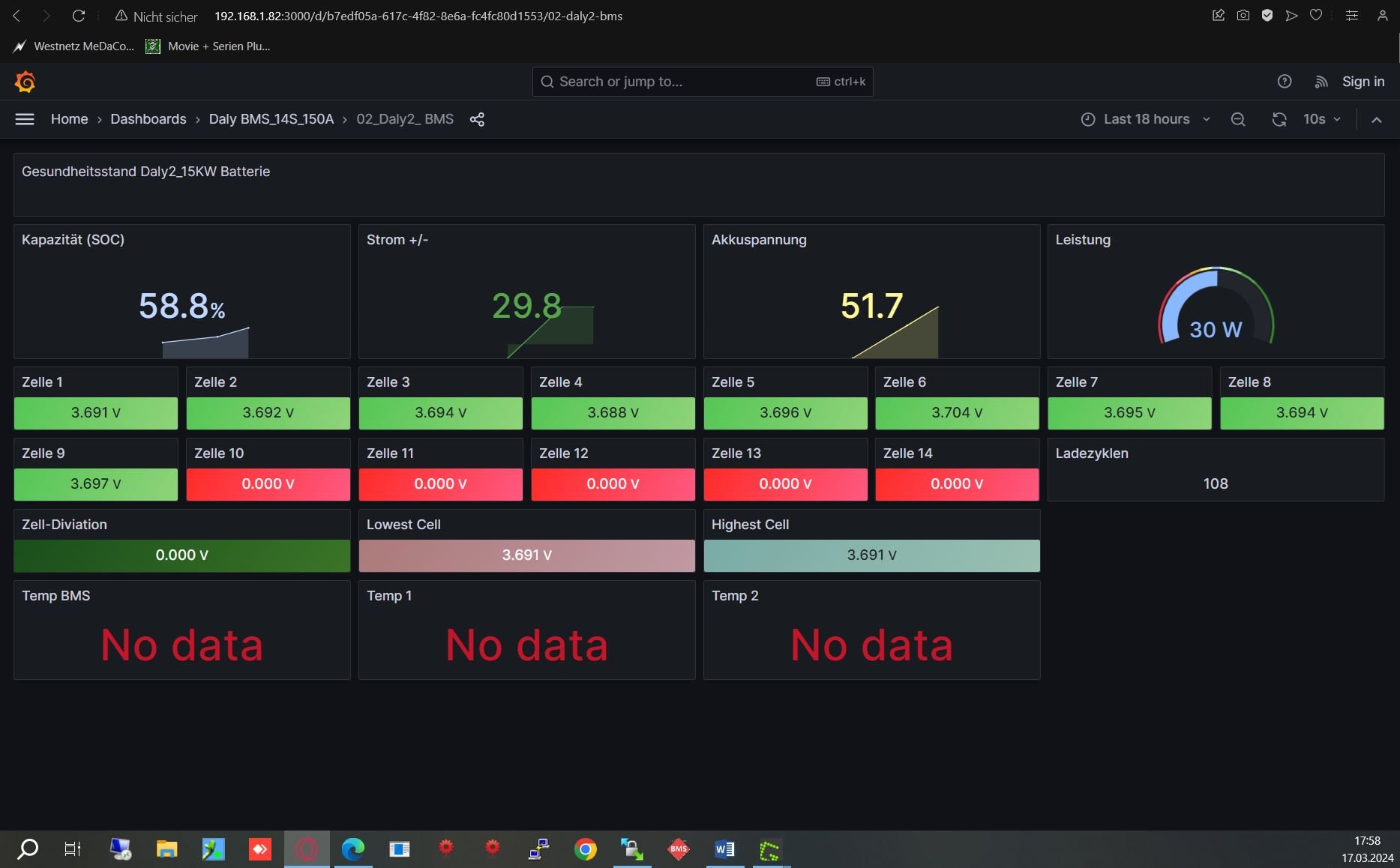

ich habe da mal ein Problem ,bitte um Support..... bei mir läuft folgendes Setup.

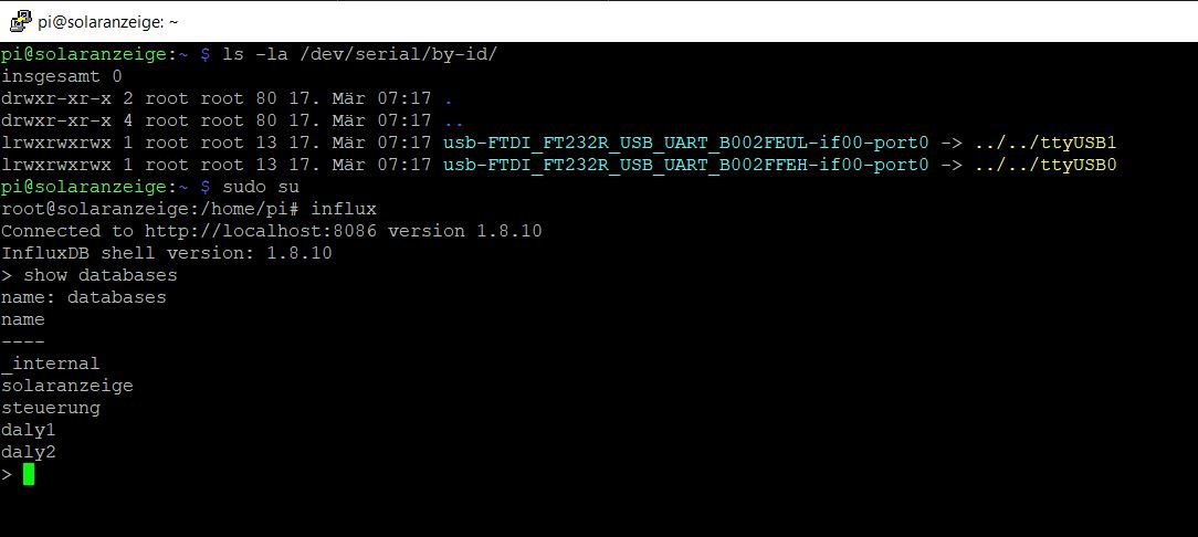

2x Daly BMS 14S/150A angeschlossen über einen UART Adapter auf Waveshare FTDI an einen PI4_2Gb .
Die USB Ports werden erkannt und sind in den Rules eingetragen.
Die Influx Datenbank habe ich schon ein paarmal erneuert.
Die User PHPs habe ich auch beigefügt.
Den Server wollte ich für meine Li-Ion Akku Überwachung (2x 15KW) nutzen.
Die Beiden 15KW Akkus laufen parallel.

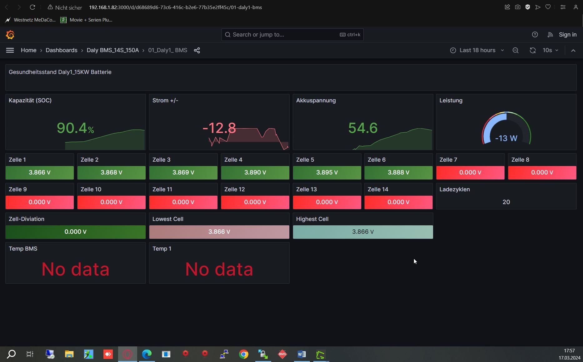

Leider werden die Daten irgendwie nicht richtig verarbeitet...irgendwie komme ich nicht weiter..
In Grafana werden nicht alle Zellen dargestellt. Das Tracelevel in der daly_bms.php habe ich mal auf "10" gesetzt.
Solaranzeige.log habe ich angehangen
Beide Daly´s lassen sich mit der original Software /BMS Monitor V2.1.9 ohne Probleme auslesen
Habe mal meine Daten beigefügt.

bitte melde dich einmal per eMail. Das Problem sind die Anzahl der Zellen.

Hallo Zusammen,
das Problem ist gefixt ...Danke an Ulrich.
also Ulrich schrieb.....die Nachrichtenlänge hängt von der Anzahl der Zellen ab. 14 Zellen hatte noch niemand, deshalb konnte der Antwort String nicht richtig zerlegt werden.
Die Änderung ist im Update demnächst enthalten,
