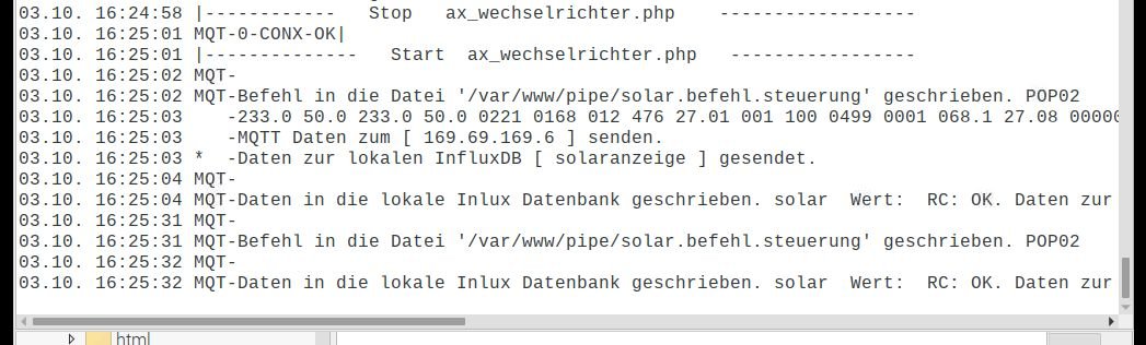

Wenn ich den befehl
solaranzeige/befehl/solar/POO02
sende schlatet der bei mir nicht um!
Das ist der LOG auszug......

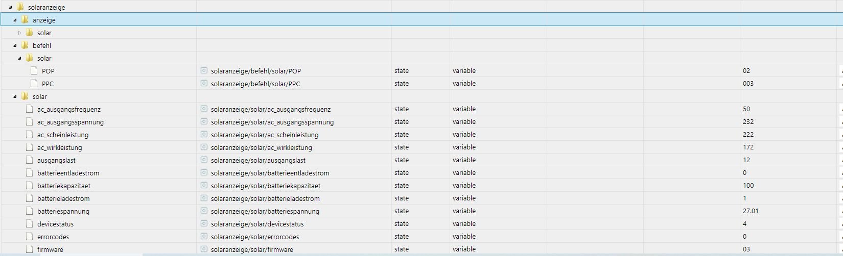

Der MQTT ist auf meinem iobroker was ein anderer PI ist.
Daten werden alle zum ioroker gesendet nur schaff ich es nicht befehle zu sende.
Das ist aus MQTT im iobroker. Die befehel werden aktualisiert bzw. geändert.
Bitte um hilfe.
