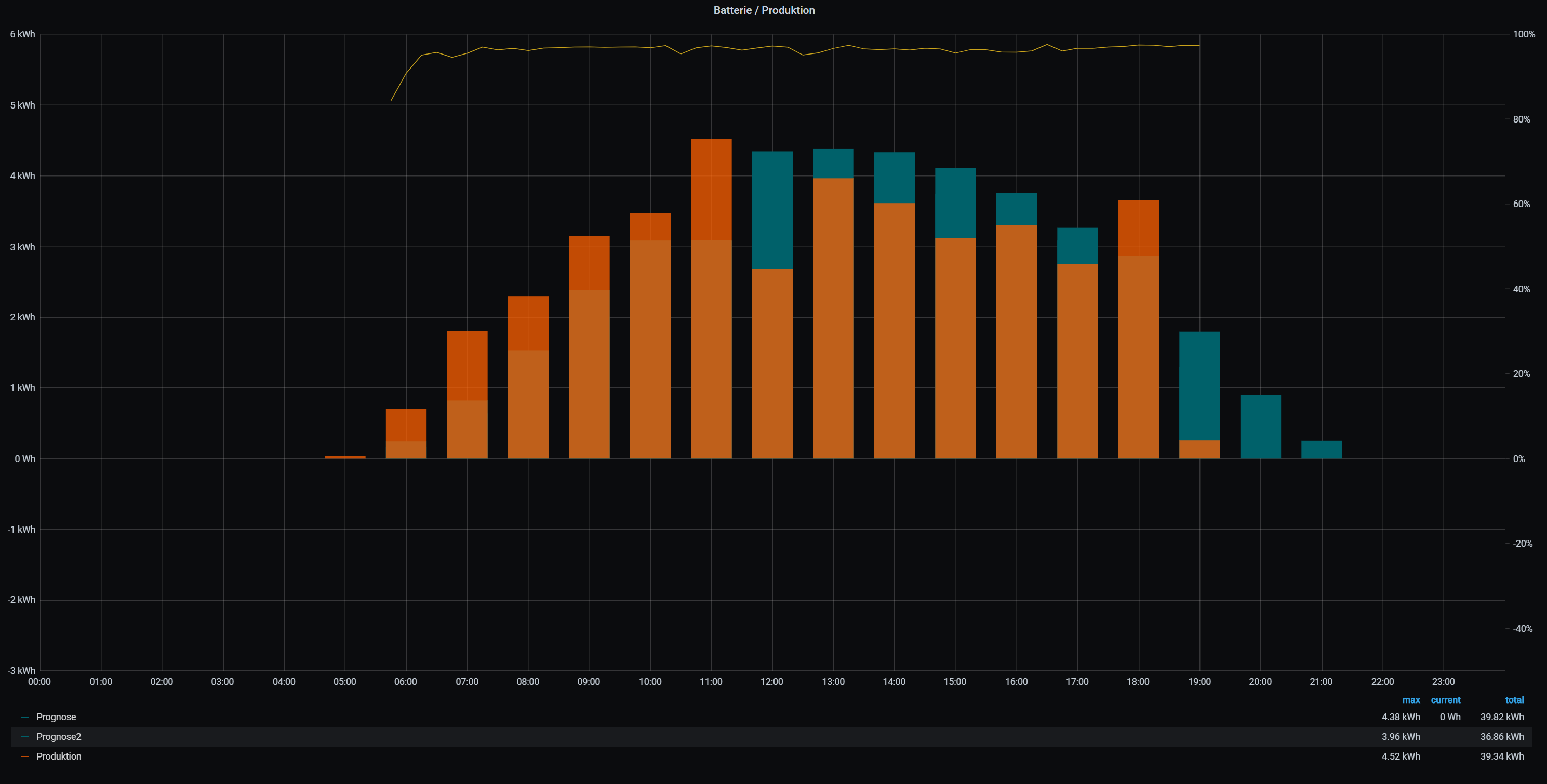

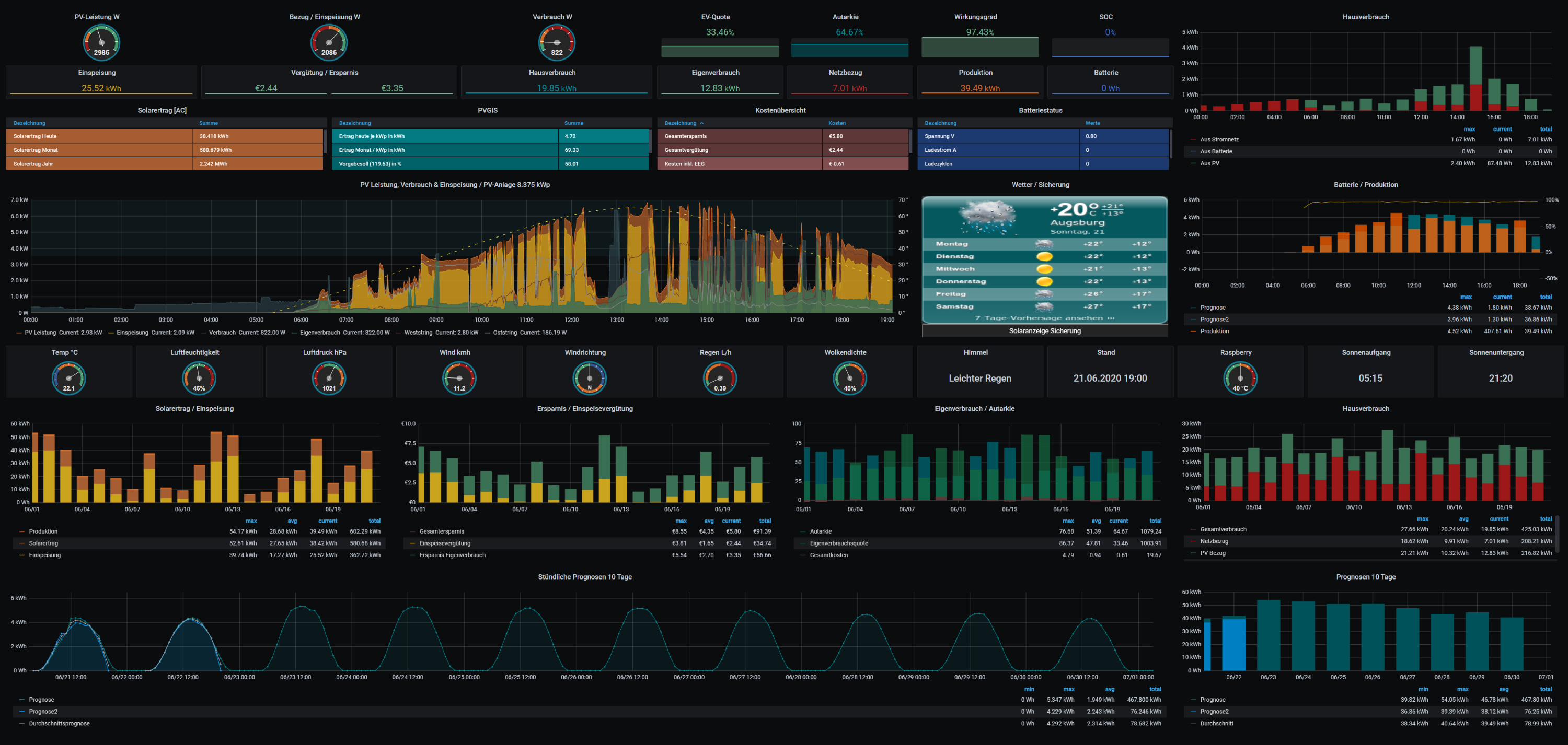

Ein paar Bilder zur Illustration, was damit gemacht werden könnte:
Hier werden die realen Erträge den Prognosewerten gegenübergestellt. An einem Tag mit vielen Wolken kann die Prognose nicht wirklich stundengenau sein, aber der Gesamtertrag und die Gesamtprognose sollten schon besser passen. Wenn einmal ein reiner Sonnentag ist, sollte es ziemlich gut passen (hoffe ich, wenn nicht, dann an den Parametern nachsteuern in der prognose.php)

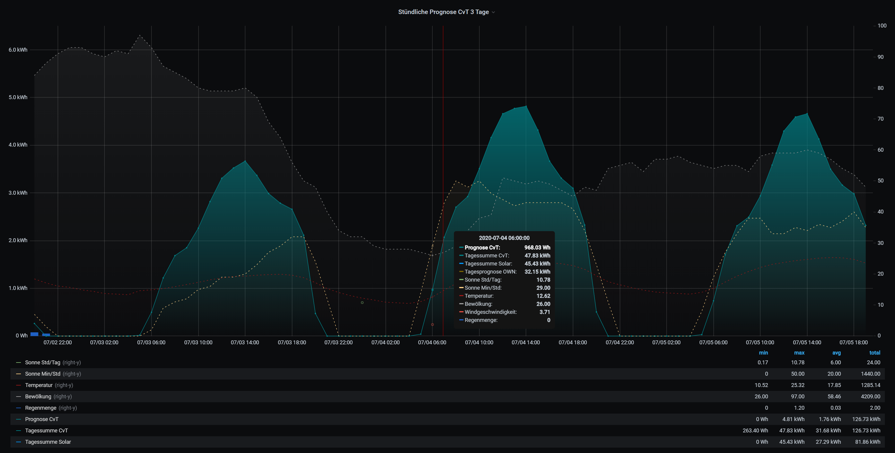

Hier z.B. Verlaufskurven für heute und die nächsten 2 Tage (bis 10 Tage werden Daten geliefert).

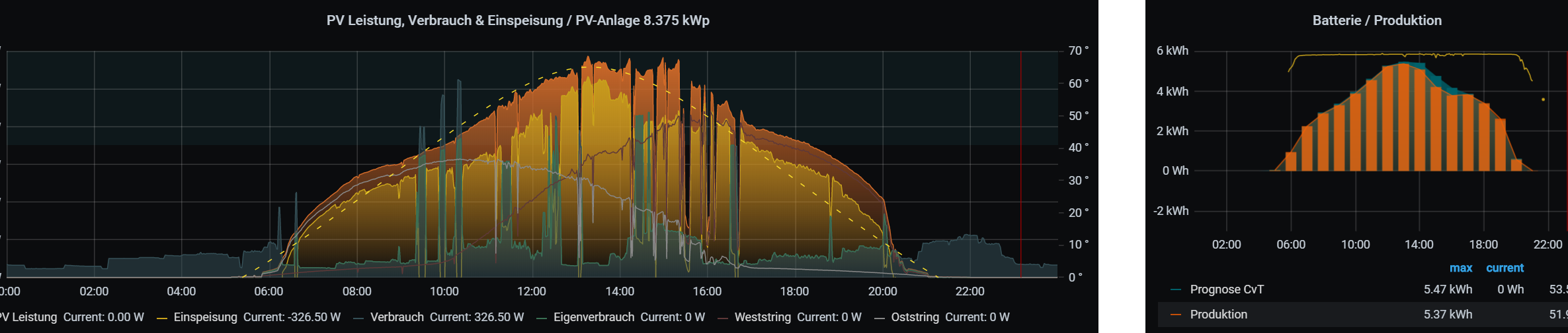

Oder mein gesamtes Dashboard, rechts unten z.B. für 10 Tage die Tagesprognose
Und bitte nicht wundern, ich verwende 2 Prognosen, die 2. wird Ulrich in Kürze noch als Option innerhalb Solaranzeige anbieten.
(Siehe auch viewtopic.php?f=29&t=795).

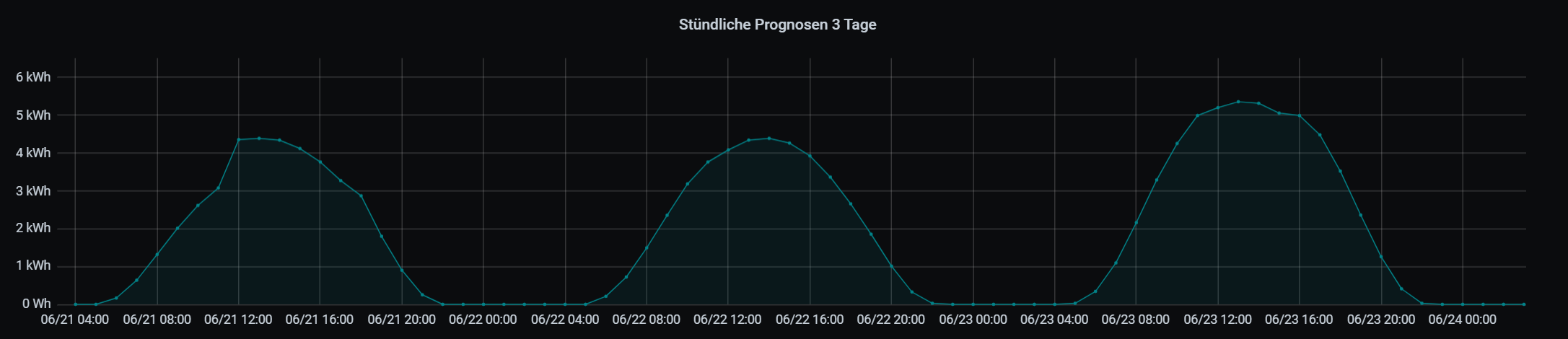

Wie man in der folgenden Grafik vom 24.06.20 erkennen kann, war zwischen 14:00 und 16:30 die Sonneneinstrahlung öfter vermindert, aber in allen anderen Stunden passten Prognose und tatsächliche Produktion fast perfekt:

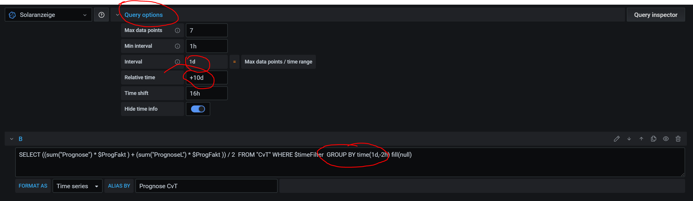

Jetzt muss ich nur schauen, wie ich mir in Grafana die Daten zur Anzeige bringen kann. Würde mir sehr helfen, wenn du mir den "select" für die "Stündlichen Prognosen 10 Tage" zeigst. Dadrauf könnte ich dann aufsetzen.
LG
Holger

Beitrag von Bogeyof »
Ich nutze den Durchschnitt aus Prognose und PrognoseL (um eine Stunde versetzt und um die stündlichen Faktoren korrigiert in der prognose.php), dieser wird noch einmal mit einem Faktor im Dashboard (als Dashboard-Variable definiert) korrigiert, dieser ist aktuell bei mir 0.97.
