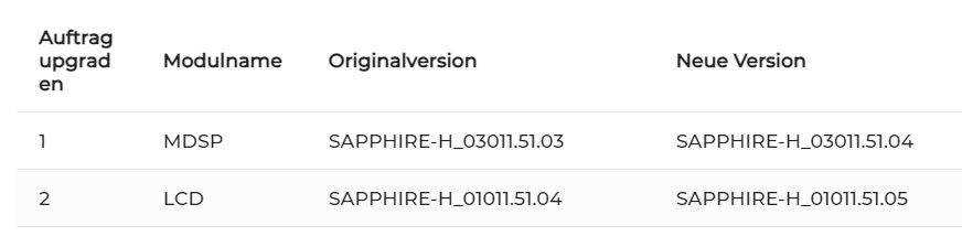

In der iSolarcloud-Umgebung wird mir folgende Version (im Nachrichtencenter als Erfolgsmeldung eines Firmware-Updates) angezeigt:
D.h. also es gibt zwei Versionen, eine vom MDSP-Modul und eine vom LCD-Modul.
Was auch immer das bedeutet.
Nur zur Info.
Gruß Hartmut

D.h., dass wohl 4 Firmwareversionen gibt!
Außerdem wurde hinterfragt, warum die Firnwareversion überhaupt bei jeder Abfrage mit abgefragt werden soll.
Da sich diese ja nicht so oft ändern würde.
Über Modbus würde ich nur die Werte auslesen, die sich im Betrieb ändern.
Gruß Hartmut
