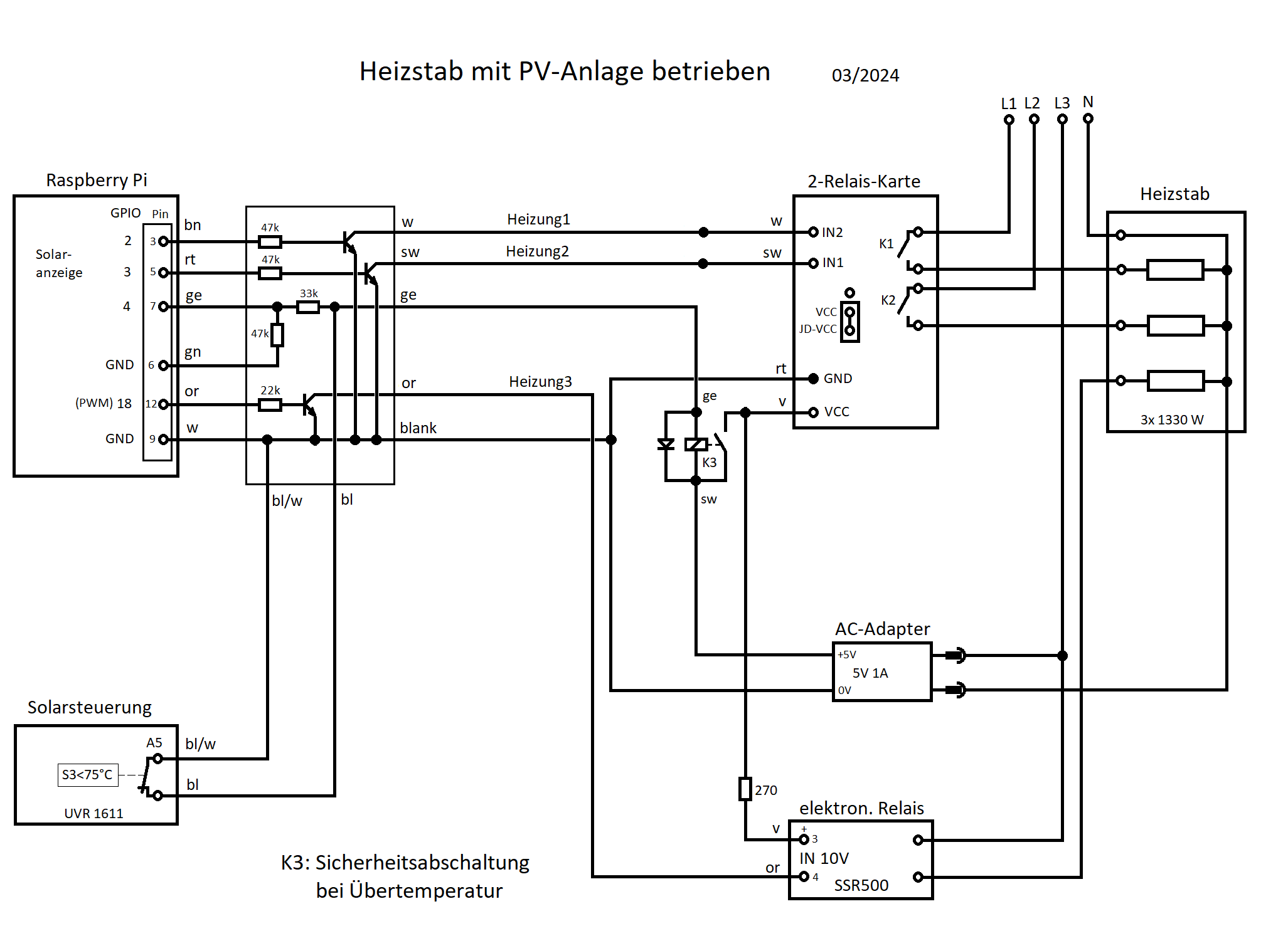

Zur Vervollständigung füge ich das Detail-Schaltbild hinzu, in dem die Pegal-Anpassung dargestellt wird:
