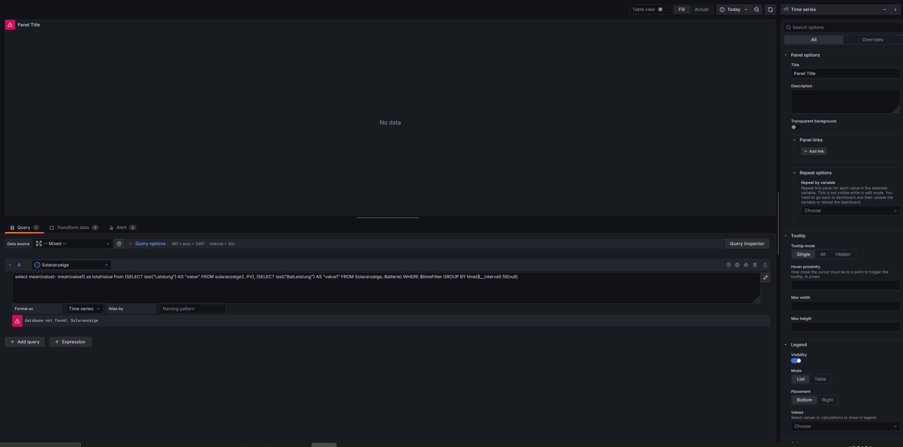

Geb ich das falsch ein ? Die gibt es doch...
mdkeil
Beiträge: 437
Hat sich bedankt: 14 Mal
Danksagung erhalten: 27 Mal
Re: Gesamtverbrauch zweier Quellen SDM630 in Grafana darstellen
Beitrag von mdkeil »
In dem Panel mit "No data" gibt mal unter Data source statt "Solaranzeige" Mixed an.

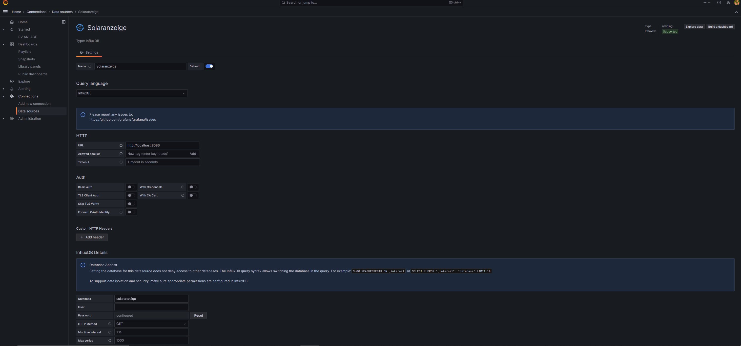

Schau mal in den Einstellungen, wo Du die Datenbanken-Quellen eingerichtet hast.. die Datenbank heißt garantiert nicht "Solaranzeige".. ich denke eher "solaranzeige".. Das was Dir in der Auswahl als "Solaranzeige" dargestellt wird (legt man als Bezeichnung individuell fest), ist nicht unbedingt auch der Datenbankname--
IBN: 07/2021
septemberregen
Beiträge: 17
Registriert: Do 9. Mär 2023, 10:35
Beitrag von septemberregen »
Mist, stimmt !

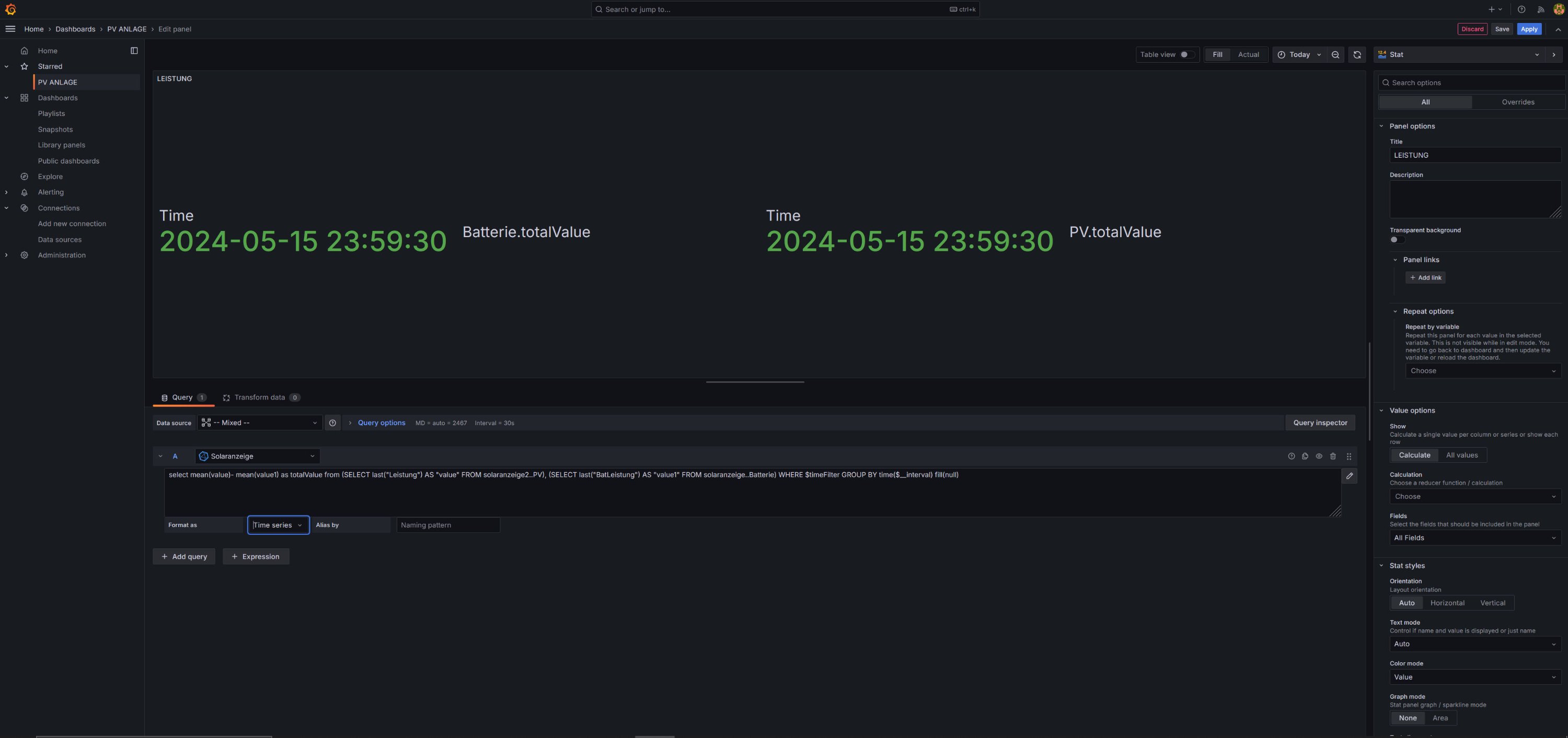

Die Datenbank Fehlermeldung ist nun weg, aber noch immer kein Ergebnis
septemberregen
Beiträge: 17
so gehts schon mal jetzt !
