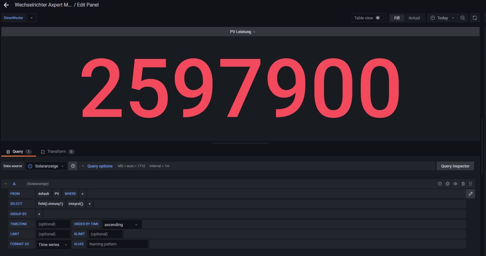

Ich habe mal im "Editor Mode" lediglich den Ausdruck integral dazugenommen. Die ,1h nimmt er nicht an. Und den Wert der dann angezeigt wird stimmt so nicht. Siehe Screenshot

Da ist ein Leerzeichen nach "integral" vor der Klammer, das muss raus. Ansonsten sollte es eigentlich funktionieren.
xango
Beiträge: 144
Re: PV Ertrag Stringweise berechnen
Beitrag von xango »
OK, Danke, jetzt stimmt es . Habe auch die einzelenen Erträge mit dem Gesamtertrag verglichen: stimmt so
