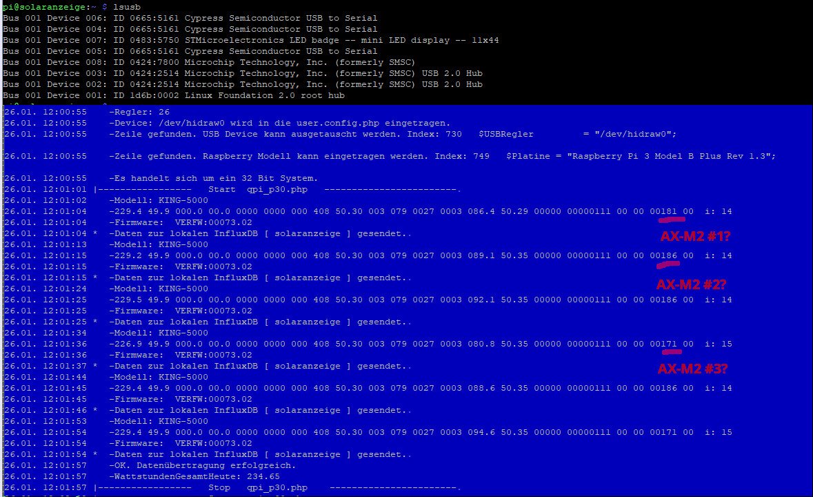

Verbindung Regler 26 funktioniert jetzt aktuell auch bei mir - testweise erst am einem Inverter (habe 3/Drehstrom).
Jetzt eine Frage:
Gibt es ein Dashboard, daß alle 3 Inverter visualisiert, oder wie wird ein solches Setup in der Regel eingerichtet?

Wenn ich das log korrekt lese, werden aktuell alle Drei (3) Wechselrichter erkannt, und ausgelesen, bzw. Daten in die (EINE) Datenbank abgelegt. Multiregler-Setup würde für jedes Gerät ja eine eigene DB benutzen. Gibt es Szenarien (wie ggf. hier), wo mehrere Regler ohne Multiregler-Setup laufen würden/können/sollten, oder ist das in jedem Fall zu vermeiden?

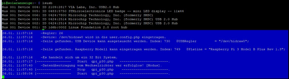

Gibt es Gründe, warum die Geräte nicht funktionieren, wenn an einen USB-Hub angeschlossen? Was ist zu beachten/konfigurieren?

Re: Effekta AX-M2 - bereits implementiert?
Das sollte mit einem USB HUB genauso gehen. Nur bis jetzt hast du die Single Regler Version in Betrieb, die nur einen Wechselrichter auslesen kann.
Eventuell beschäftigst du dich einmal mit der Multi-Regler-Version. So wie es aussieht, hast du dich noch nicht viel mit der Solaranzeige befasst.
