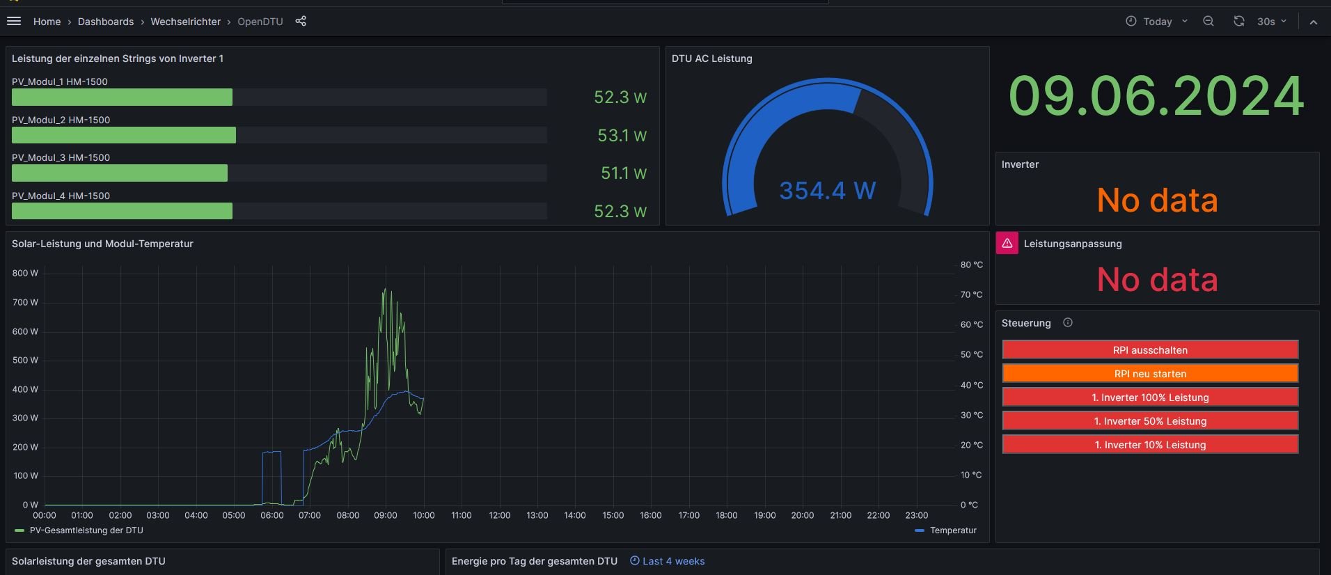

Ich habe die OpenDTU soweit am laufen und Solaranzeige fragt die OpenDTU ab aber es werden nur 4 Ports angezeigt.
Habe aber bei der OpenDTU auch den HM-800 eingerichtet warum sehe ich dann nicht 6 Ports also PV Module?

Leider finde ich nichts dazu wie man sich den HM-800 zusätzlich zum HM-1500 anzeigen lassen kann auf dem selbigen Dashboard!

Das Dashboard musst du dir selber zusammenbauen. Da gibt es nichts fertiges.

Die Vorlage habe ich ja schon übernommen zum testen in dieser Vorlage muss ich dann noch den 2te HM-800 einbauen oder so muss ich das verstehen oder??
- Beiträge: 6567
Re: OpenDTU mit 2 Hoymiles WR
Ja.
Schaue doch erst einmal in die Datenbank, was da alles abgespeichert wird.

Ich konnte mich erst jetzt wieder mit dem Problem beschäftigen!
Der HM1500 wird angezeigt der HM800 nicht. Wie oder wo muss ich das einstellen damit das geht?
Und warum steht rechts auch no Daten angebunden ist alles oder OpenDTU
In der Datenbank wird alles angezeigt...wenn das so stimmt
Wenn ich dann noch den Befehl eingebe -> select * from PV order by time desc Limit 20
Dann kommen keine Daten??

Die Abfrage heißt ja auch
select * from Inv2Port0 order by time desc Limit 20
zum Beispiel.
Da wirst du dich etwas mit Grafana und der Datenbank beschäftigen müssen, da du das Dashboard selber anpassen musst.
zum Beispiel.

Kannst mir einen Link dazu geben und wie muss man sowas anpassen einfügen?
Danke dir
Danke dir

Eine Schritt bei Schritt Anleitung gibt es dazu hier im Forum leider nicht. Du findest aber einige Hinweise und Grafana ist ja sehr verbreitet, da findest du bestimmt Anleitungen im Internet. Vielleicht kann dir auch ein Mitglied helfen.
