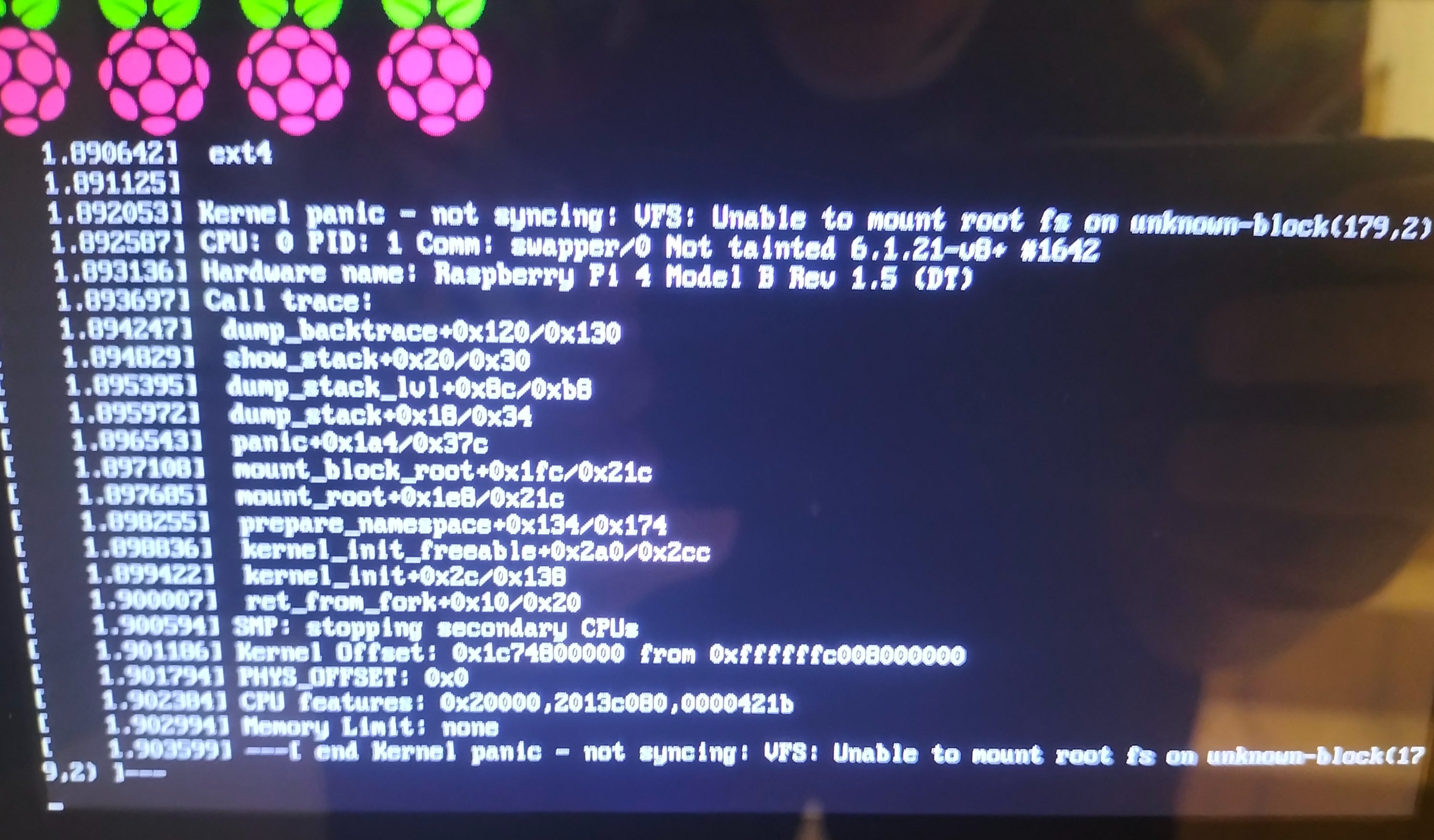

seit heute bootet der Raspberry Pi nicht mehr so wie er sollte.
Zuerst wurden im Dashboard keine Daten mehr angezeigt, dann habe ich den Raspberry Pi aus und wieder eingesteckt.
Seitdem bootet der Raspi nicht mehr.
PS: Bild kommt gleich

Ich benutzte übrigens eine SD-Karte zun Booten.
mr.big
Beiträge: 596
Wohnort: tief im Osten...
Danksagung erhalten: 126 Mal
Beitrag von mr.big »
Unable mount root fs
Da wird wohl die SD hinüber sein, hast mal mit einer anderen probiert!?
paulps
Beiträge: 95
Hat sich bedankt: 9 Mal
Beitrag von paulps »
mr.big hat geschrieben:
Di 25. Jun 2024, 20:36
Das vermute ich auch.
Ich habe gerade keine zweite SD-Karte, aber wenn die Möglichkeit besteht das ich mit einer zweiten SD-Karte meine Daten retten kann, werde ich mir nochmal ein bestellen.
paulps
Beiträge: 95
Ist es also irgendwie möglich die bisherigen daten und Einstellungen zu sichern ?
Beiträge: 1812
Hat sich bedankt: 19 Mal
Danksagung erhalten: 95 Mal
paulps hat geschrieben:
Di 25. Jun 2024, 21:31
Das wäre ein Blick in die Glaskugel. Aber normalerweise kannste an der Karte wenig bis nichts mehr "auslesen". hängt von ab, wo die SD zerschrieben wurde.
Einzige Abhilfe, man kann es nicht oft genug schreiben, ist Backup aktuell halten und tägliche Wegsicherung der Datenbanken...ebenso die einzelnen Dashboards wegsichern...dann kann sowas wie bei dir kaum Schaden anrichten....
paulps
Beiträge: 95
andreas_n hat geschrieben:
Di 25. Jun 2024, 21:41
Also sind jetzt wahrscheinlich auch die daten aus der Datenbank weg, inkl. die die in Grafana dargestellt wurden ?
Beiträge: 1812
steck die sd halt mal an pc dran und mach erstmal mit einschlägiger soft ne copy von der karte. welche files da genau gesucht werden müssen kann ich dir aber nicht weiterhelfen.
