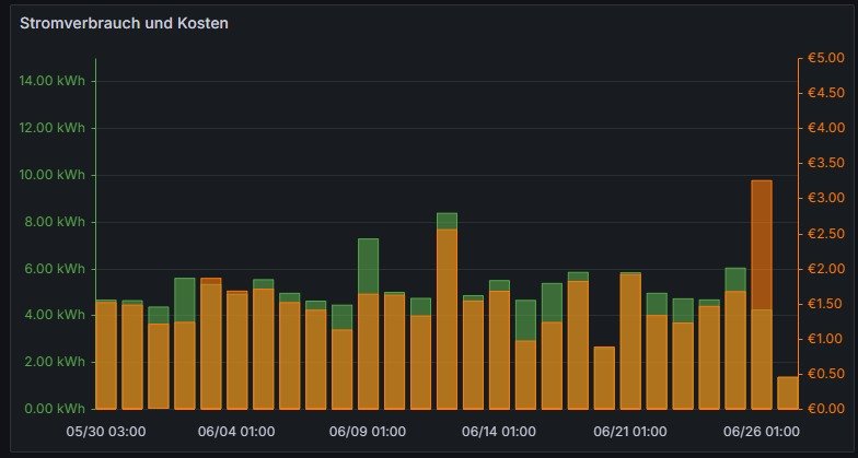

Meinung:
"Der Strompreis ändert sich doch nur sehr gering über den Tag gesehen."
Strompreis vom 26.06.2024:
So wurde auch abgerechnet!
Grün, preiswerter Strom an diesem Tag.
Orange, teurer Strom an diesem Tag.
