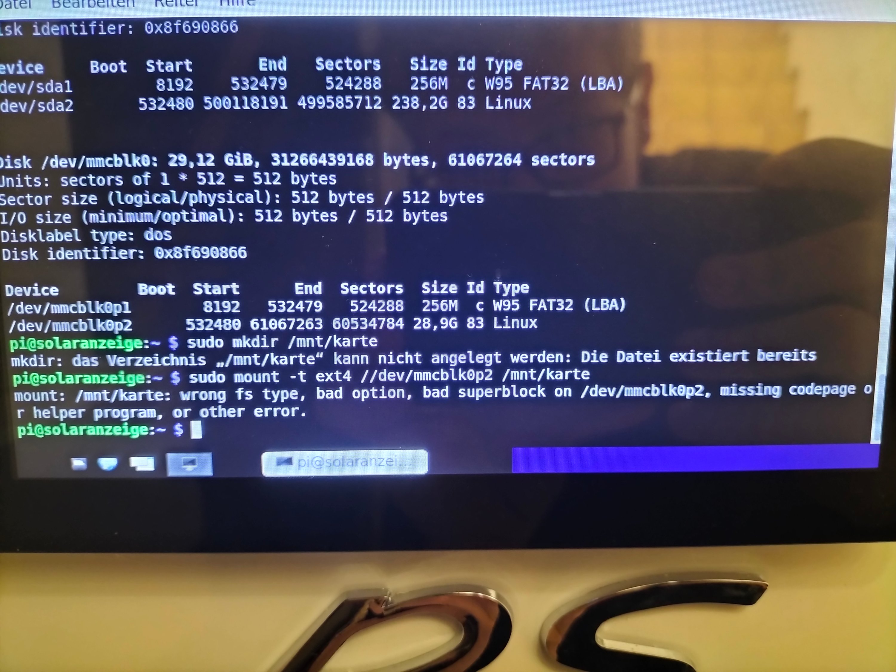

Hi, das ist ein Tippfehler, da gehört nur ein /
Welche mmcblk sollte ich dann auswählen 0,1 oder 2 ?
schlmich
Beiträge: 55
Danksagung erhalten: 12 Mal
Beitrag von schlmich »
Die grössere.
Aber bei deinem mount ist noch ein / zu viel

schlmich hat geschrieben:
Do 27. Jun 2024, 12:59
Die grössere.
Also vor mnt kein /
Do 27. Jun 2024, 12:39
Beiträge: 1935
Danksagung erhalten: 94 Mal
seufz...wo haste denn // getippt? da nur /
les dir mal das raspi forum zu mount durch...
sudo mount -t ext4 /dev/mmcblk0p2 /mnt/karte

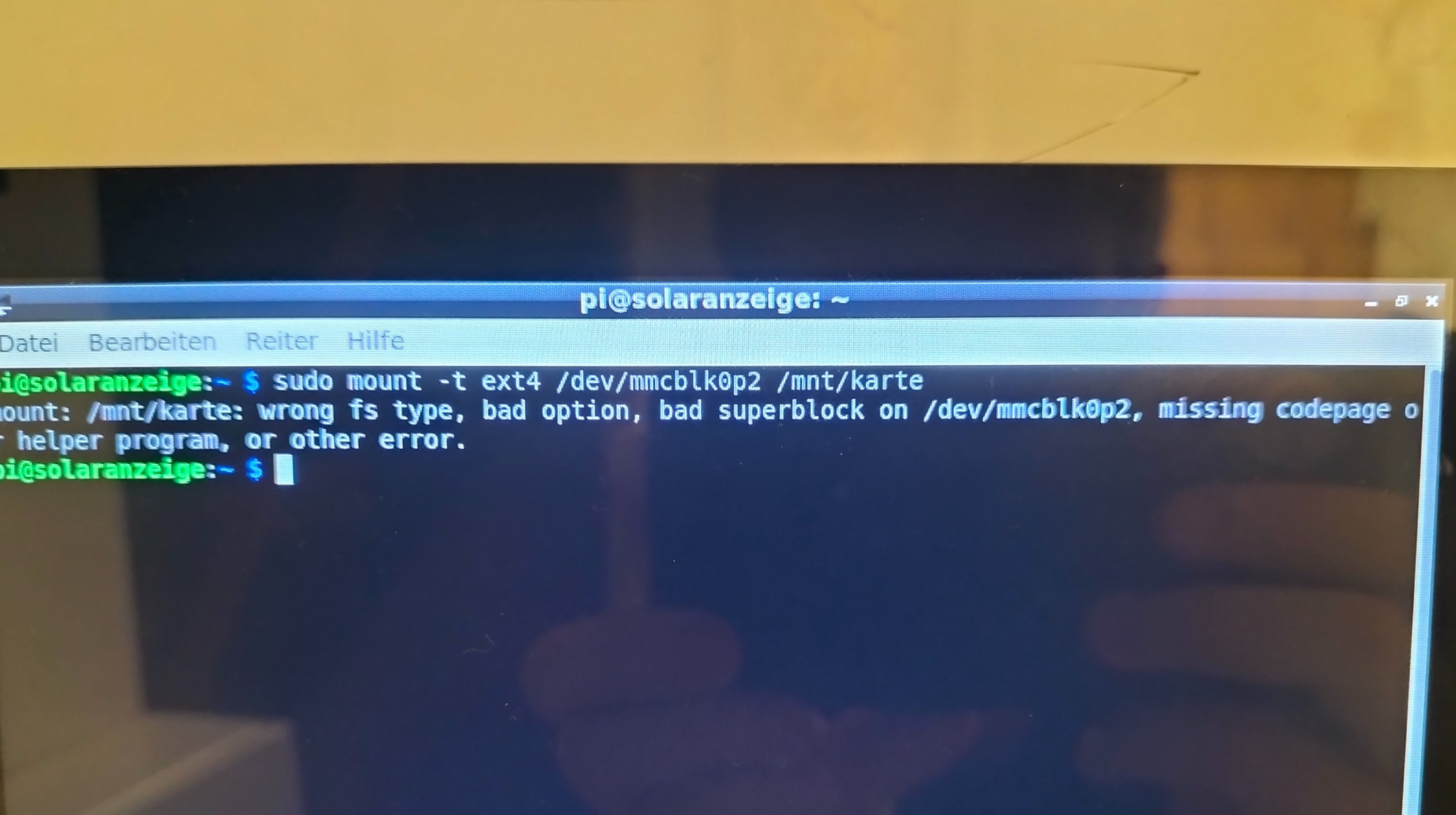

Do 27. Jun 2024, 13:08
So sollte es doch passen

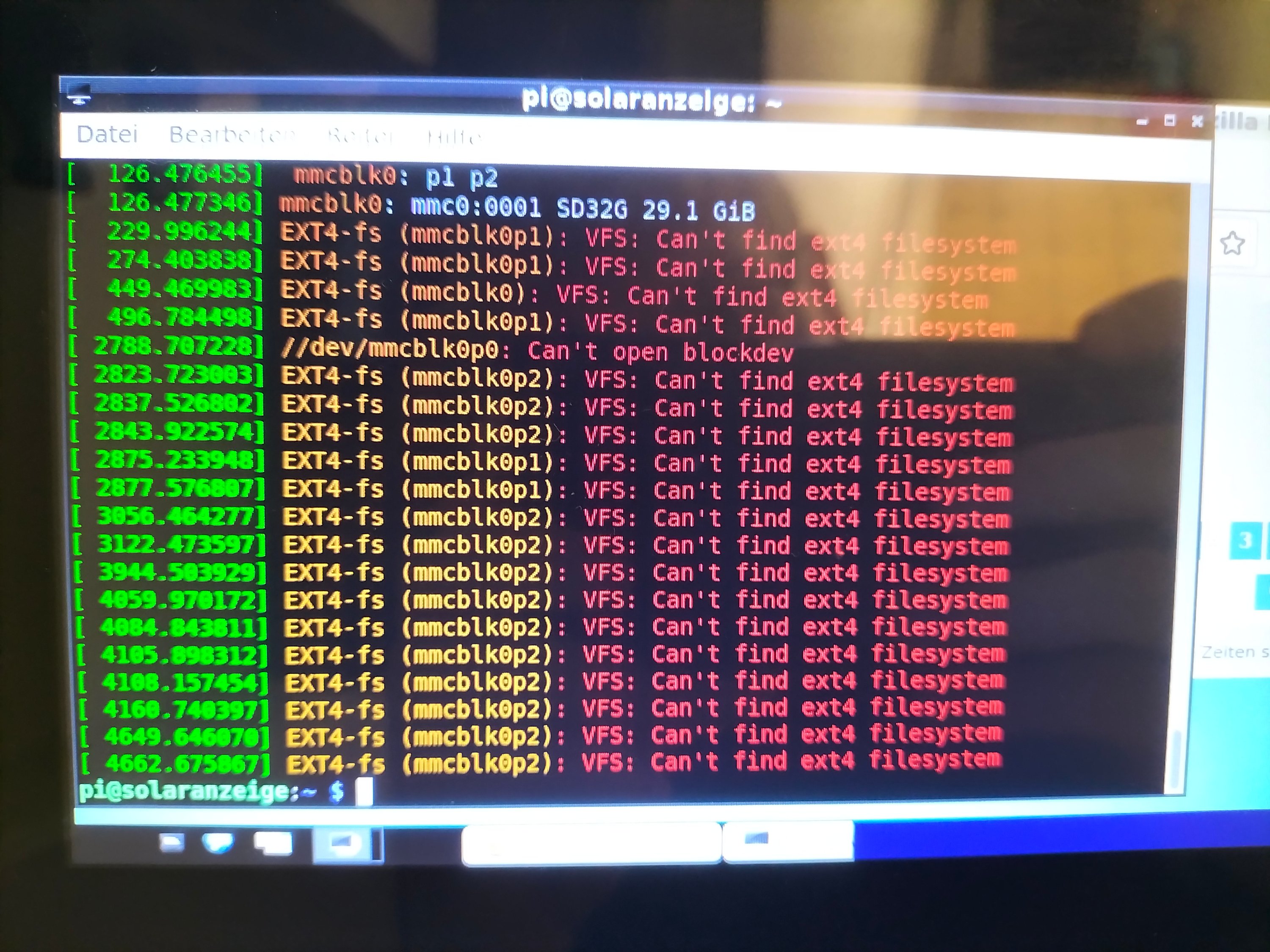

Beitrag von paulps »
Das wird mir angezeigt wenn ich dmsg eingebe
im Prinzip ja.
Was sagt
blkid
Da sieht man dann das Filesystem.
du kannst es auch so probieren zu mounten.
sudo mount /dev/mmcblk0p2 /mnt/karte
