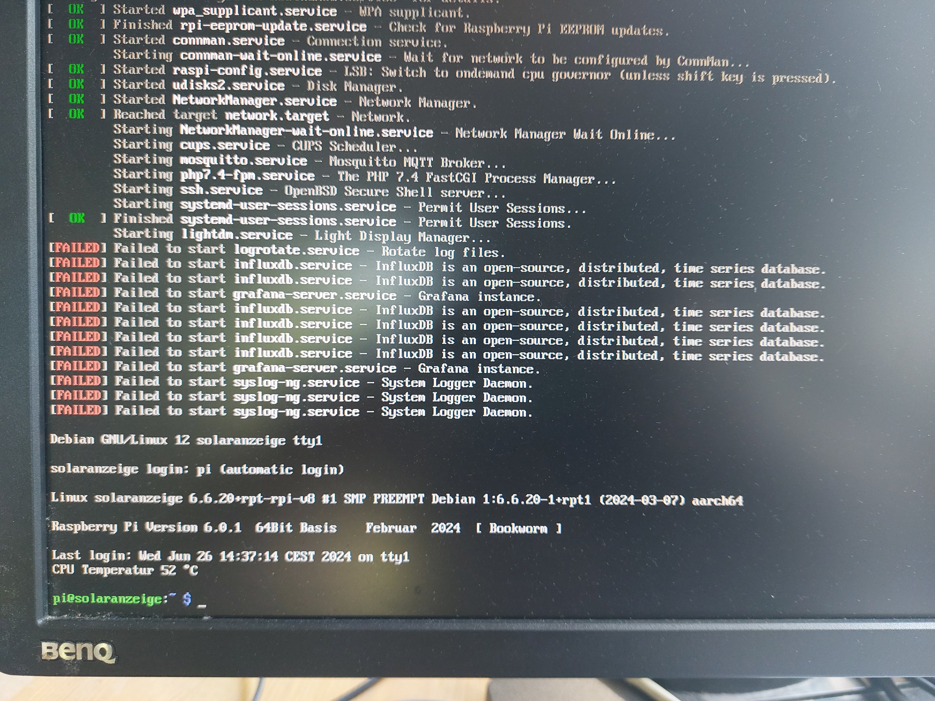

ich hoffe das es hier der richtige Themen Bereich dafür ist.
Mein Raspberry pi4 b ist seit knapp 1 Monat im Betrieb und hatte 2x sich aufgehangen danach lief es aber jeweils 1 Woche ohne Probleme.
Gestern ist das Gerät wieder hängen geblieben nur diesmal beim starten wurde ich auf dem Desktop geworfen um Daten anzugeben ich habe dann
pi und solaranzeige eingegeben das gerät hat neu gestartet und seitdem habe ich nur noch ein schwarzes Bild und kann die Konsole aufrufen wo diese error wie auf dem Bild stehen.
ist die sd karte kaputt ? hat das image ein schaden ? oder was ist da passiert ?

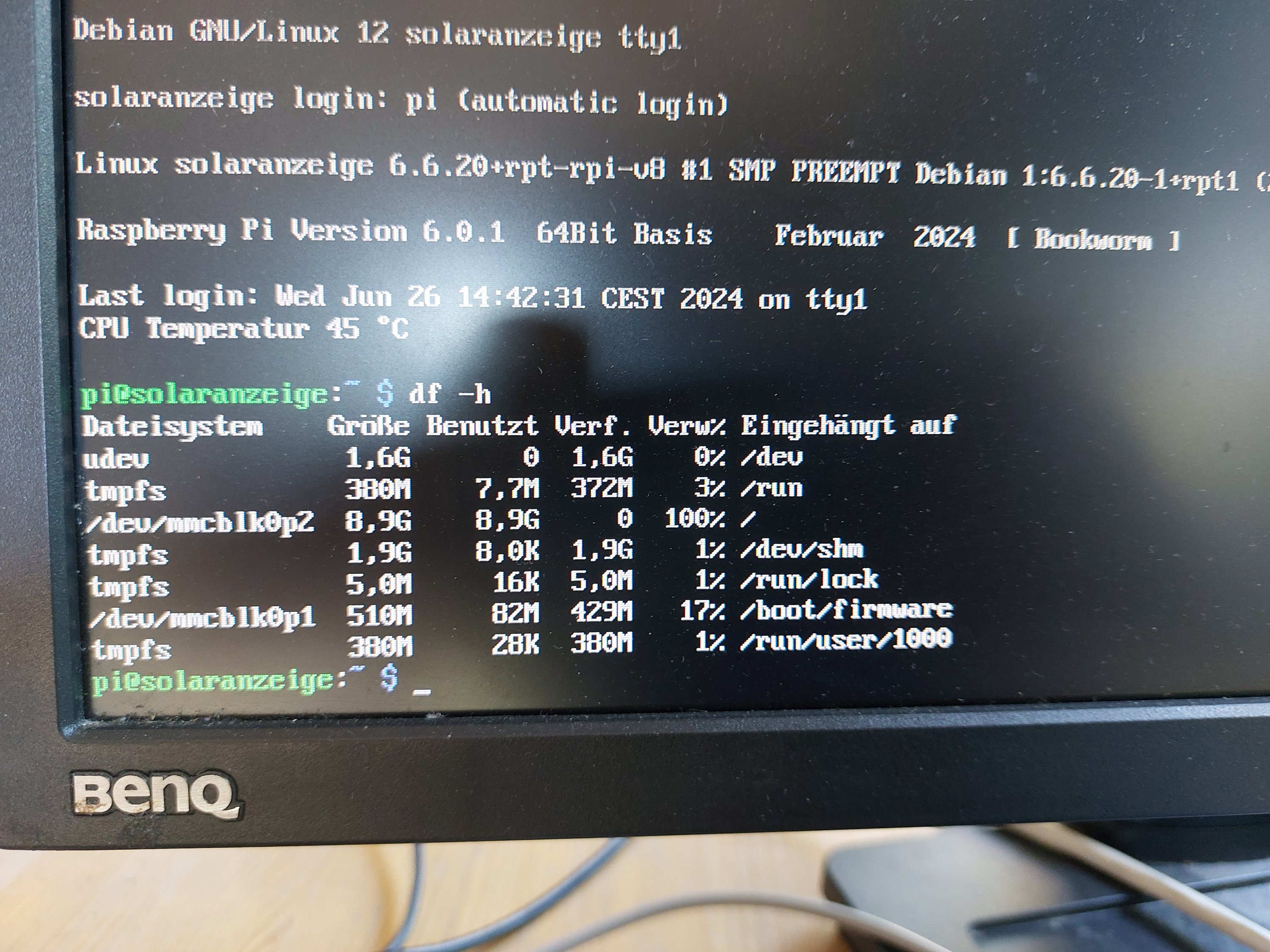

Re: Gerät zeigt kein bild mehr an
ich habe den befehl eingegeben und das kam dabei raus (siehe bild)
es ist eine 65gb sd karte verbaut.
Wie man sehen kann, hast du vergessen den Speicher freizugeben. Verwendeter Speicher 100%
Hier steht, wie es geht:
viewtopic.php?t=22
Falls es danach noch zu Problemen kommt, hast du dir die SD-Karte dadurch zerschossen. In diesem Fall ist es besser, das Image noch einmal neu zu erstellen.
