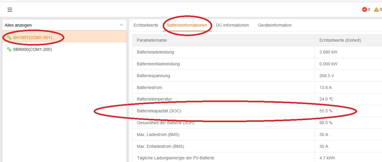

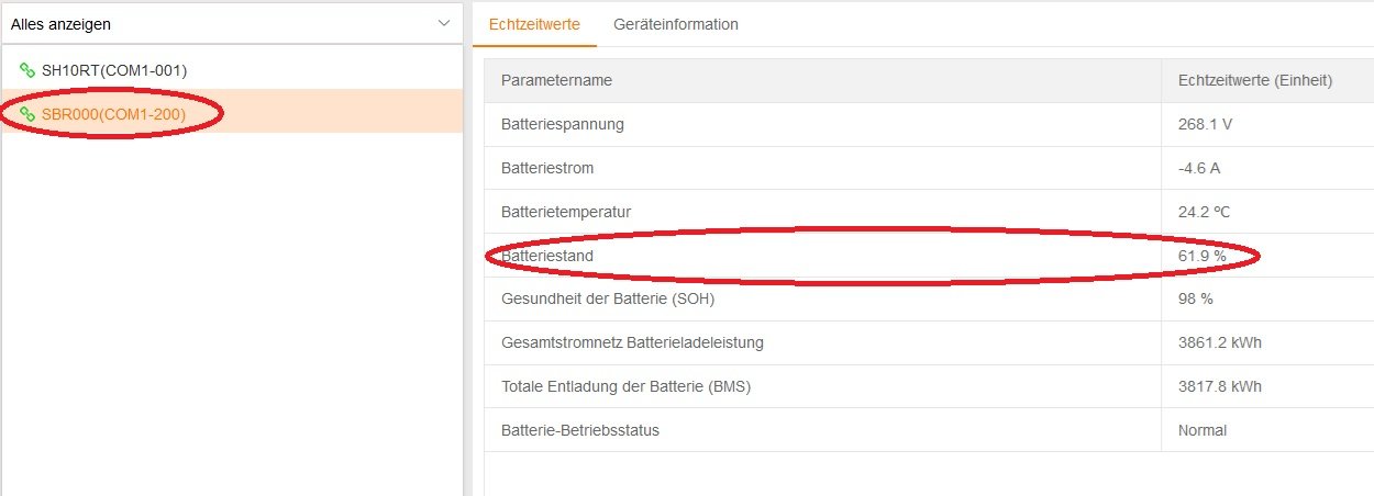

Re: Sungrow SH10RT + SBR000 12,8 KW Batterie SOC Anzeige
SOH ist doch die "Batteriegesundheit" oder irre ich mich da?
Ich möchte ja den SOC Wert anzeigen, da auch bis auf 0% runter geht.
siehe Bild 1 Die Solaranzeige ließt aber scheinbar den Wert aus Bild 2 "Batteriestand" als SOC aus.
Könnte man das irgend wie ändern?
LG Tobi
LG Tobi
gute Frage, laut dieser Webseite https://gist.github.com/dnoegel/543c72e ... d0bb43e222 sind die SOC und SOH Register aber
und in der sungrow.php werden sowohl die Register 10743/10744 als auch die Register 13022/13023 ausgelesen und in die Variable $aktuelleDaten["SOC"]/$aktuelleDaten["SOH"] geschrieben.
Kann es sein, das die jeweilige Variable überschrieben wird?
Konkret meine ich:
zu erst wird Register 10743 gelesen und in $aktuelleDaten["SOC"] geschrieben, weiter unten im php Script kommt dann das Register 13022 und wird auch in $aktuelleDaten["SOC"] geschrieben.
Soll das so sein?
Grüße Tobi
Ok, "Fehler" gefunden.
das Register 13022 ist der Wert der auf Null geht (wird vom Wechselrichter ausgelesen) und das Register 10743 ist der Wert der die 10% Rest anzeigt (wird aus der Batterie ausgelesen)
Ich habe jetzt im QuellCode einfach die Variable beim Register 13022 wie folgt angepasst:
Das funktioniert soweit ganz gut, der Richtige Wert wird mir im Log angezeigt und auch via MQTT zu meinem Broker geschickt.
Nur in ,meiner lokalen influx Datenbank taucht der Wert SOC_1 nicht auf.
Was muss ich da noch anpassen oder geht das nicht so einfach, wie ich mir das dachte?
Grüße Tobi
$aktuelleDaten["SOC_1"] = ($Ergebnis["Wert"] / 10);
Grüße Tobi
