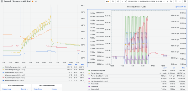

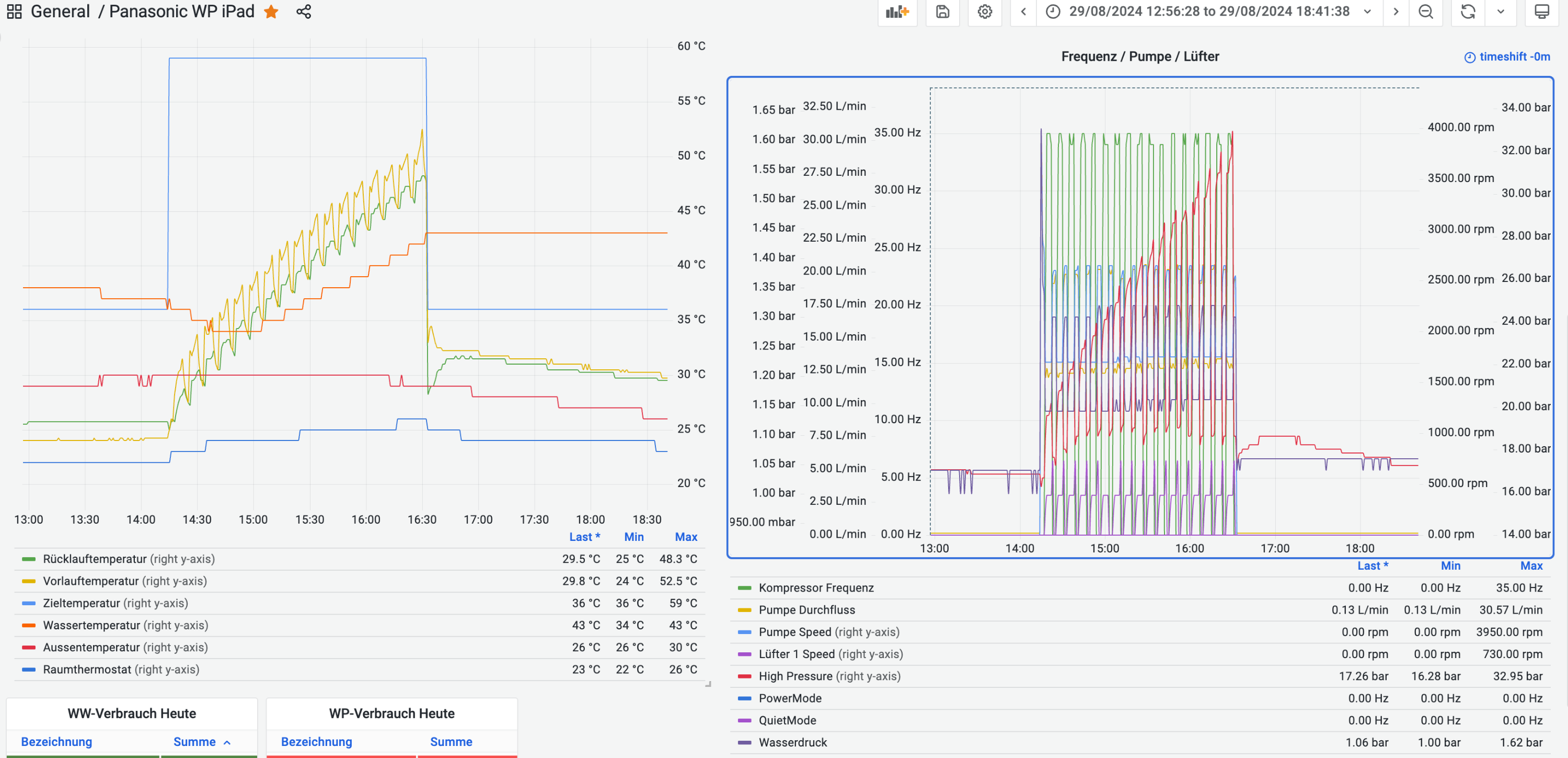

Ich bin gerade nach Hause gekommen und habe gesehen, das die WP Warmwasser gemacht hat, sollte sie auch, weil die Temperatur zu niedrig war, aber der Kurvenverlauf sieht sehr merkwürdig aus. Ich stell das hier mal als Anhang mit rein, vielleicht kann sich da jemand einen Reim druaf machen, woher so etwas kommt... Scheinbar ist die WP ständig an und wieder ausgegangen :shock:

Eine Erklärung habe ich leider nicht, so ein Verhalten habe ich noch nie aufgezeichnet.
Über 2 Stunden für 9 Grad Erhöhung der Wassertemperatur, das dauert bei mir 15 Minuten. Dazu sieht es wirklich so aus, als würde sie ständig ein- und ausschalten.
Hast du möglicherweise eine eigene Steuerung (per Heishamon Rules, Timer oder eigene Skripte), die hier fehlerhaft eingreift? Ansonsten könnte ich mir Hydraulik-Probleme vorstellen, aber so etwas habe ich auch im Photovoltaik-Forum noch nicht gesehen. Dieses Forum würde ich Dir auch bei der Problemsuche empfehlen, da ist die Panasonic WP eines der größten Themen und sehr viele Teilnehmer mit viel Erfahrung...

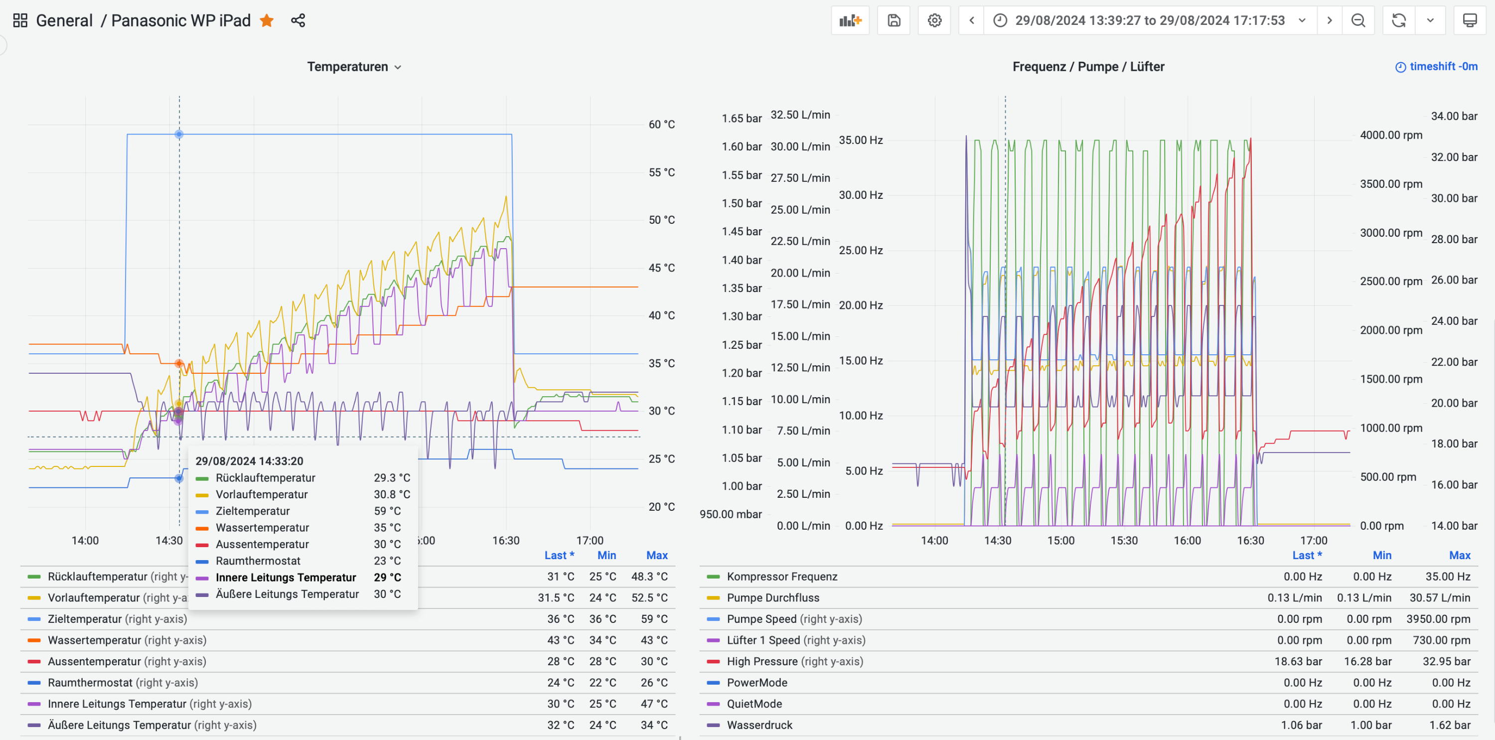

Es war zwar kein Fehler über das Error-Datenfeld der Heishamon ersichtlich, aber im Störungsspeicher der Heizung war der Fehler H42 zu lesen.
Laut Selbstdiagnose :
Verdichter-Niederdruckschutz (H42)Voraussetzungen für die Störmeldung:Im Heizbetrieb und nachdem der Verdichter 5 Minuten in Betrieb ist, erfasst der Leitungstemperaturfühler im Außengerät eine Temperatur unter –29 °C bzw. über +26 °C
Demnach würde ich ja fast sagen, das bei einer Aussentemperatur von mehr als 26°C keine Warmwasser erzeugt werden kann...
Das kann man auch sehen, wenn man denn auch die Leitungstemperaturfühler mit in die Anzeige einbringt :-)
