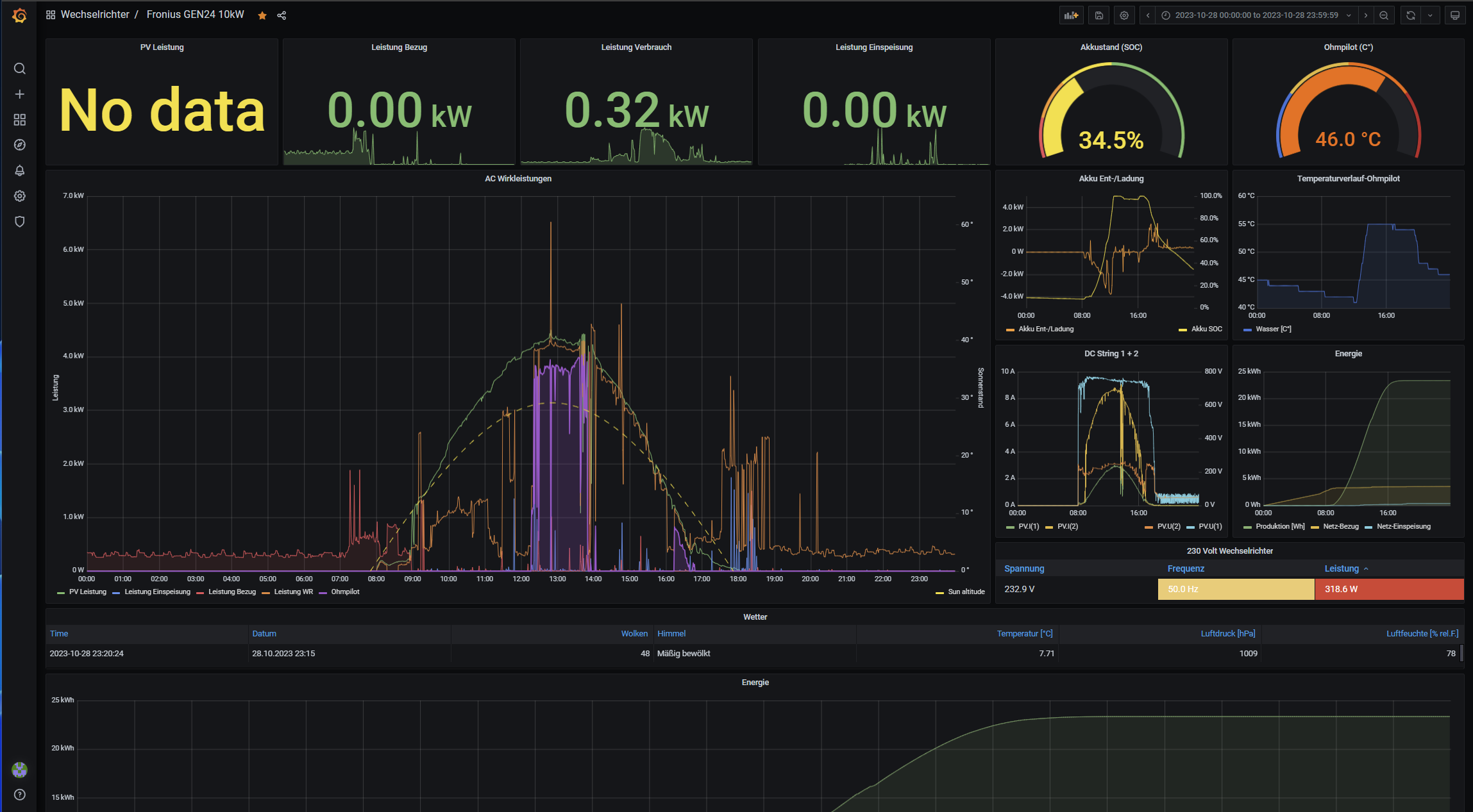

- Fronius GEN24 10kW-1698706733289.json
- Fronius Dashboard
- (52.41 KiB) 283-mal heruntergeladen

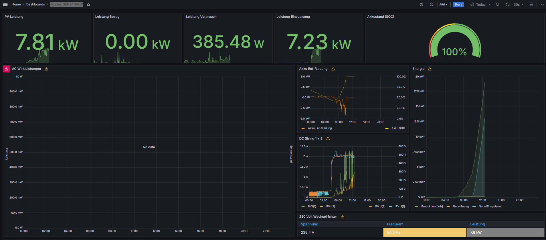

habe mit hife dieses Forums auf meiner Synology einen Docker mit der Solaranzeige installiert und das letzte Dashboart von hier importtiert.
Habe es auch ein wenig für mich angepasst weil wir keinen Ohmpiloten haben, und keine Wetterdaten benötige.
Das Meiste funktionier auch schon, nur die "AC Wirkleistungen" nicht, da wir No data angezeigt.
Hat vielleicht einer von euch einen Tip wo ich schauen kann, bzw woran es liegen könnte?
Wir haben einen Fronius GEN24 10kW mit Smartmeter und BYD 7.7 Speicher.
- Beiträge: 6563
Da es sich nicht um ein Standard Dashboard handel, die es hier gibt: viewtopic.php?t=188, sondern um ein Dashboard von einem Mitglied, solltest du den Ersteller fragen.
