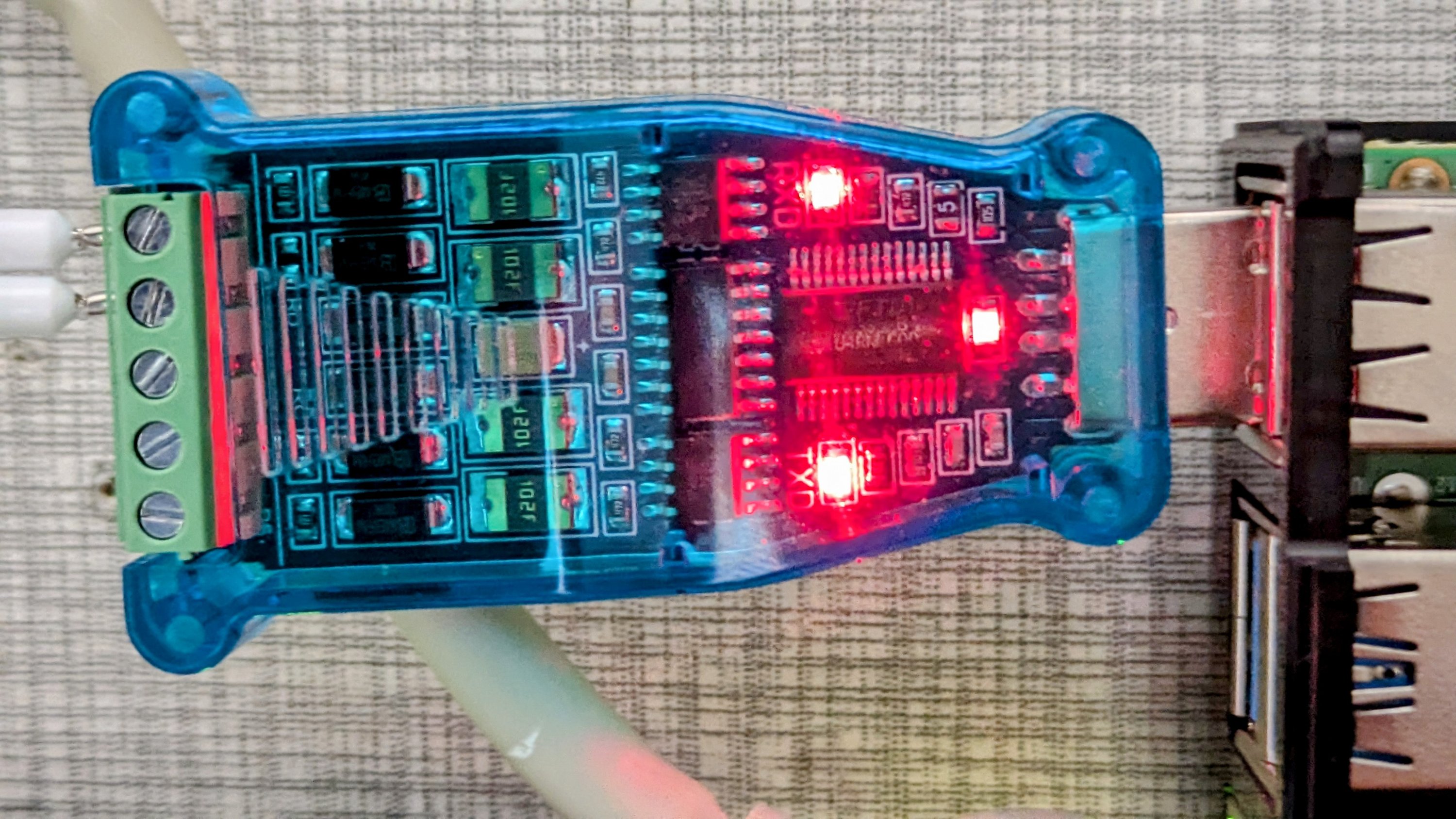

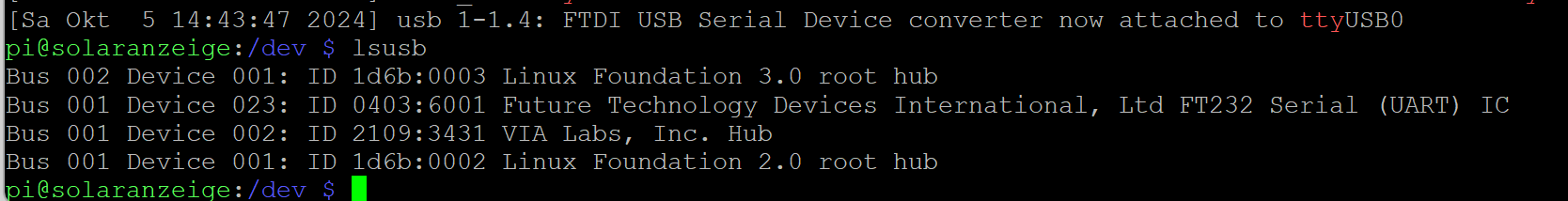

mittlerweile habe ich einen weiteren USB Adapter mit FTDI Chipsatz (DSD TECH SH-U11; FTDI FT232RNL) am Start - leider ändert sich damit das Fehlerbild nicht.
Folgende Punkte habe ich geprüft:
  • Adapterkonfiguration -> ttyUSB0
USB Adapter Setup
USB Adapter Setup

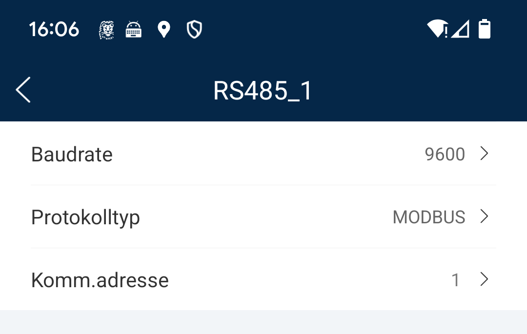

  • Boud Rate für WR und USB Adapter -> 9600
  • RS2485 Adresse -> 1
SUN2000 KTL L1 RS485 Konfiguration

Nur wenn alle der oben genannten Punkt richtig konfiguriert sind, wird beim SH-U11 Adapter für TX als auch RX eine Aktivität (Status LED TX/RX) angezeigt.
TX/RX Aktivität SH-U11

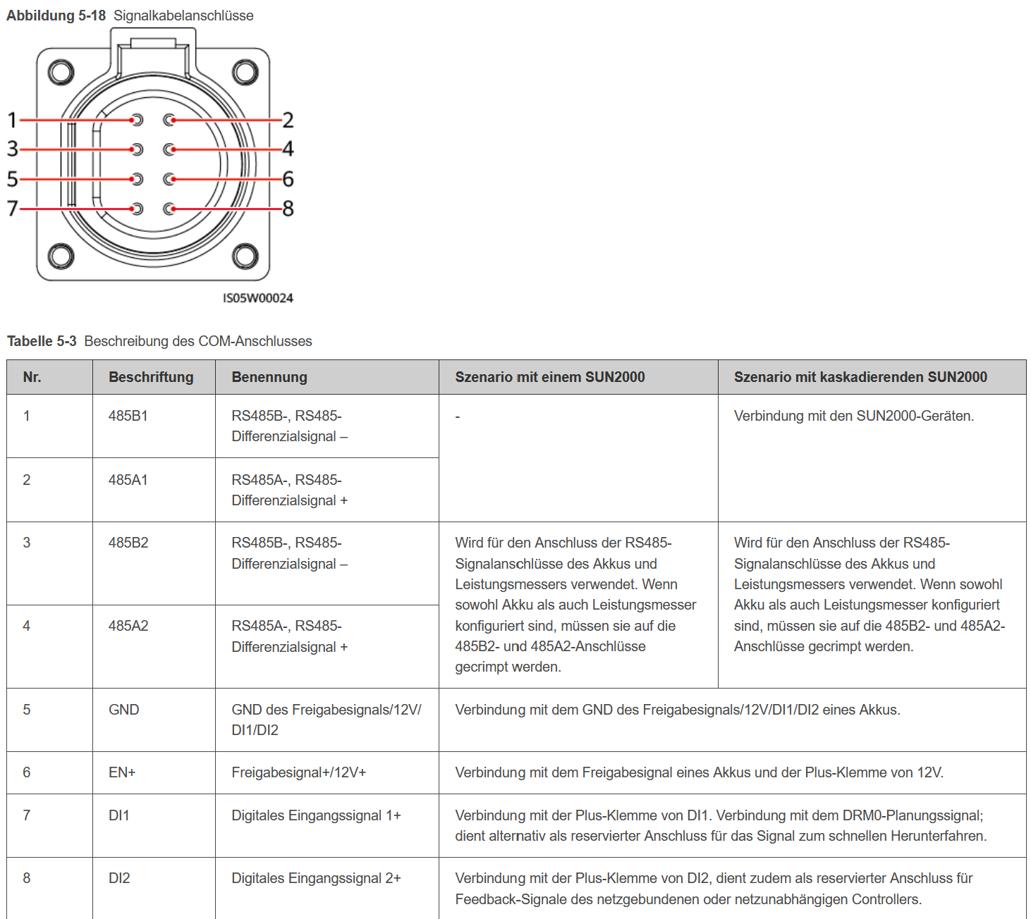

Im Unterschied zum SUN2000 KTL M1 sieht die Kommunikationsschnittstelle der L1 Variante etwas anders aus. Ich habe die Pins 1 und 2 belegt.
SUN2000 KTL L1 COM Port Belegung
Ich bin mit meinem Latein leider am Ende und bräuchte Deine Expertenmeinung zur möglichen Fehlerursache.
