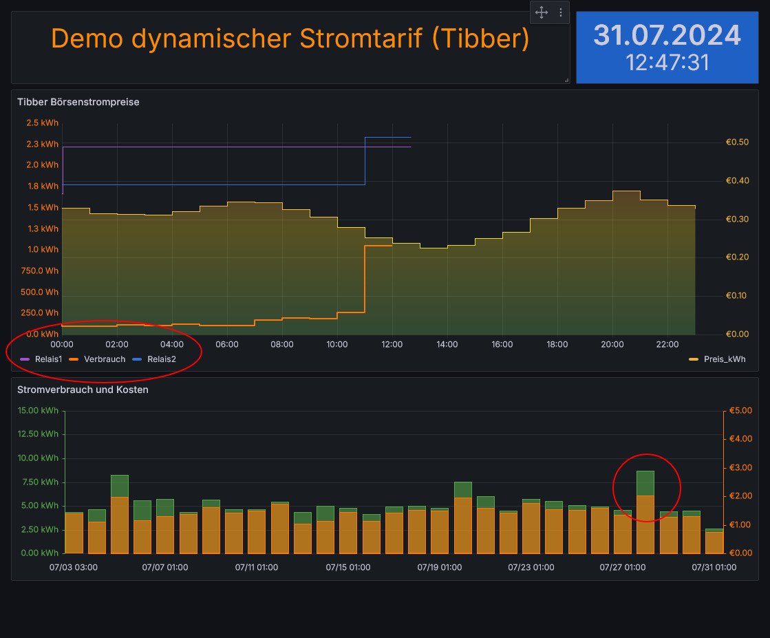

Hier geht es zu einer Live Demo von einem dynamischen Stromtarif inkl. SGS Steuerung mit 3 Relais. (Tibber) Was ist darauf zu sehen und wie funktioniert's?
obere Grafik der live Demo:
  • Die aktuellen Börsenstrompreise inkl. aller zusätzlichen Gebühren und Steuern, jedoch ohne den monatlichen Grundpreis von Tibber (4,99 €)
  • Relais1: (lila) Das Relais ist immer, an bis auf die 3 teuersten Stunden am Tage.
  • Relais2: (blau) Das Relais schaltet zu den 5 preiswertesten Stunden am Tage ein (300 Minuten)
  • Relais3: schaltet nur ein, wenn der Preis unter 0.3003 € sinkt. Zusätzlich ist eine Voraussetzung aktiv, die besagt, dass der Preis sich zwischen 0.1804 € und 0.3114 € bewegen muss. Es ist zusätzlich noch eine minimale Einschaltzeit von 100 Minuten und eine maximale Dauer von 360 Minuten angegeben.
  • Wie die Konfiguration in so einem Fall aussieht und wie man es konfigurieren kann, ist hier zu sehen.
  • Die Relais laufen im Demo Mode, deshalb ändert sich der Verbrauch in dieser Grafik nicht. (Demo Mode, siehe SGS Dokumentation.)
  • Aktueller Verbrauch der Demo-Wohnung. (orange) [ iMSys Zähler + PULSE ]
untere Grafik der live Demo:
  • (orange) aktueller Verbrauch pro Tag in €
  • (grün) aktueller Verbrauch pro Tag in kWh
  • Je mehr Grünanteil es bei den Balken gibt, um so preiswerter war der verbrauchte Strom an diesem Tag. Verlegt man die Benutzung von Waschmaschine (90°), Trockner usw. zu den preiswerten Stunden, umso größer der grüne Anteil.
