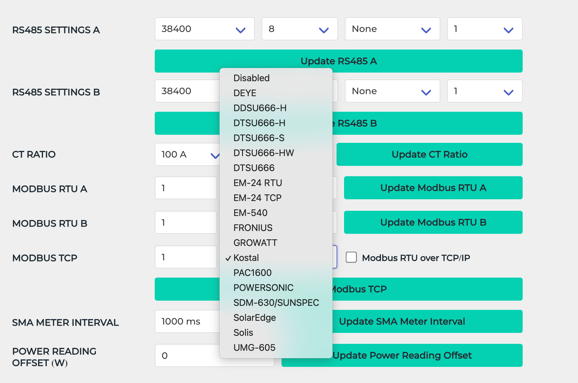

Nun habe ich die Konfiguration wie im Bild unten zu sehen ist geändert.
Folgende Ausgabe erhalte ich dann:

Jetzt wird das Gerät schon einmal richtig ausgelesen.
Wenn die KSEM Emulation stimmt, sollten jetzt Daten in der Datenbank sein.

Wenn ich Modbus RTU over TCP/IP ausgeschaltet habe wird nichts ausgelesen, so sieht die solaranzeige.log aus:

Wenn Modbus RTU over TCP/IP eingeschaltet ist läuft das Script durch, aber es werden keine Häppchen empfangen.

Nein, das kann nicht sein. Mann kann bis zu 6 gleiche Geräte auslesen. Mir sieht es mehr danach aus, dass die Emulation nicht richtig funktioniert. Du kannst ja andere Emulationen einmal ausprobieren. Musst jedoch immer die Datenbank des Gerätes löschen und wieder neu anlegen, da die verschiedenen Zähler unterschiedliche Daten abspeichern!
Also, wenn du eine andere Reglernummer vergibst, auch einen anderen Datenbanknamen nehmen oder die Datenbank löschen und wieder anlegen.
Ich würde es mal mit der EM24 TCP Emulation versuchen. Regler 74

Habe gerade gelesen das du meintest ich soll mal den Em24 TCP testen. Cool, wie es scheint funktioniert es damit
Habe leider grad nur das Handy zur Verfügung, aber es sieht so aus als wenn Daten ausgelesen und auch zur influx übertragen werden
Vielen Dank für den Tipp.

Es funktioniert tatsächlich mit der EM24 TCP Emulation. Super. Vielen Dank !
