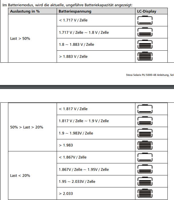

Also für mich geht aus der Anleitung hervor das der WR die Kapazität der Batterie über ihre Spannung misst.
"Im Batteriemodus, wird die aktuelle, ungefähre Batteriekapazität angezeigt:

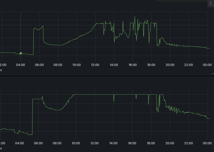

Aus der Anleitung geht hervor, dass der WR seine Batterie-Kapazität nur aus der Batterie-Spannung so ungefähr errechnet.
Ich werde den Wert jetzt via Grafana anpassen, das wird aber nicht einfach, denn aus der Spannung kann nie eine genaue Kapazität erdacht werden.
So sieht der Unterschied zwischen Spannung (oben) und Kapazität (unten) bisher aus :lol:

Wenn die Batterie in der Ruhe-Phase ist, passen die Spannung und die Kapazität mit ein paar Anpassungen relativ gut zusammen.
Sobald eben Last anliegt, wird es ungenau.
