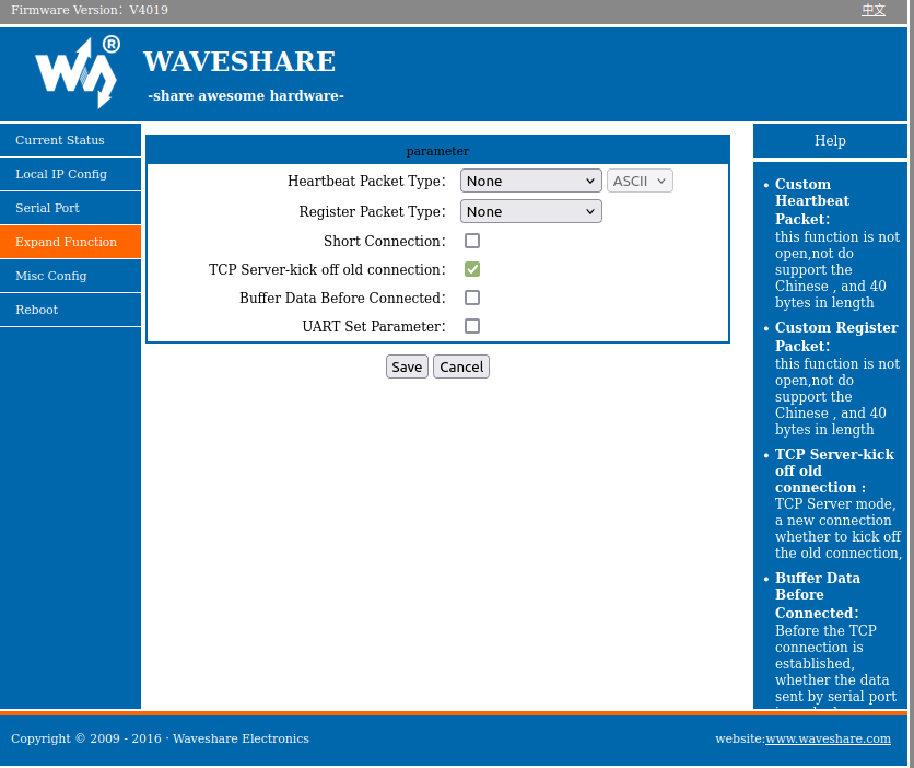

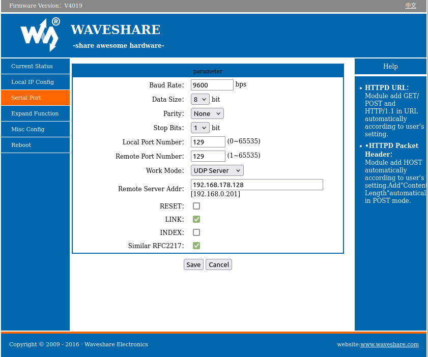

Re: RS 485 am GoodWe ET
ich hatte bis Juni den ET29.9 über eine waveshare RS485 zu Ethernet und dann auf Glasfaser laufen lassen. Es lief relativ gut, aber seit dem Firmwareupdate ist es leider vorbei und der WR findet das Meter nicht mehr.
Alternativ habe ich den E90-DTU ausprobiert, aber dieser verliert nach 2s immer die Verbindung (unabhängig von der Distanz), das Timing scheint hier eine Rolle zu spielen.
Hat jemand einen Vorschlag für die Einstellungen des Waveshare Gerätes?
Unter TCP Server und TCP Client auf der anderen Seite hatte es erst funktioniert, ich probiere jetzt UDP als Server und Client noch mal
Kennt jemand die Einstellung Link?
Bitte schreibe dabei, dass das nichts mit der Solaranzeige zu tun hat.Elegancec hat geschrieben: ↑Di 16. Jul 2024, 10:44Hallo,
