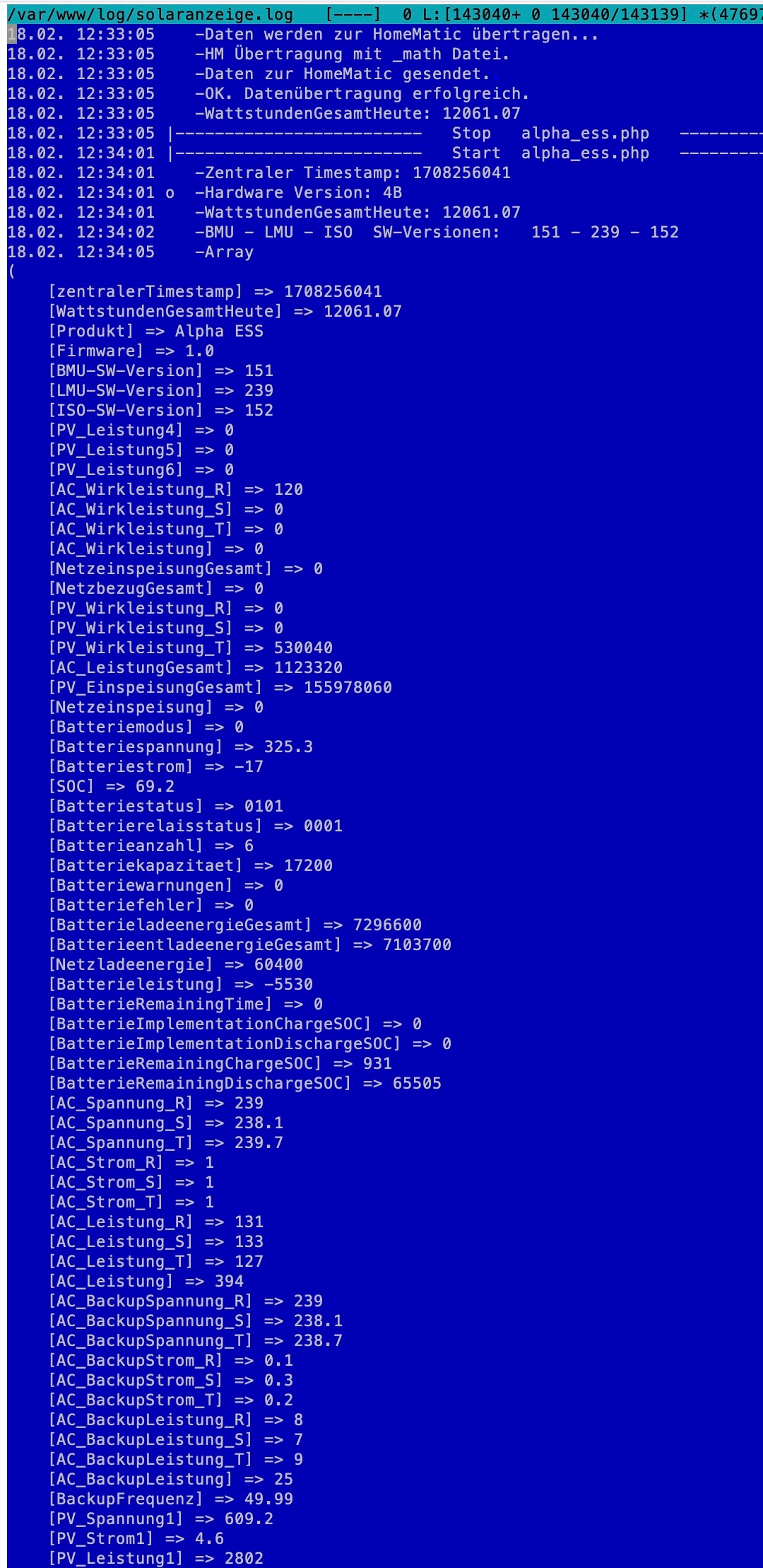

Hier ein Auszug aus der Influx Datenbank: Im Measurement "AC" sind Gesamtleistung sowie die Leistungen R,S,T unrealistisch.
Im Measurement "Netz" sind eigentlich alle Leistungsdaten entweder leer oder unrealistisch (z.B statisch 120 bei "Leistung_R")
Lediglich im Measurement "PV" schaut es vernünftig aus.
Die Datei "solaranzeige.log" schaut so aus: Dass hier die Leistungsdaten genauso aussehen ist klar.

Ergänzung mit einem Beispiel:
Laut der Liste der Datenbankfelder viewtopic.php?t=2045 wäre im Measurement 0006 die Wirkleistung abrufbar. Im Dokument von Alpha ESS https://www.alpha-ess.de/images/downloa ... r_List.pdf gibt es dieses Register gar nicht.
Ich befürchte, dass Regler 38 somit nicht (mehr) korrekt ist. Kann das sein?

Hallo Christian,
ich hatte da auch Probleme, habe allerdings eine Hi10. Die Auflistung der Datenbankfelder im viewtopic ist wohl veraltet. Ich habe die alpha_ess.php angepasst. Die steht in einem Record von mir. Du hast wie ich sehe die BMU SW version 151. Wenn du in meiner alpha_ess.php die Abfrage
if ($aktuelleDaten["BMU-SW-Version"] > 150) { änderst in > 153, dann läuft anschliessend meine Code mit der neuen DB struktur ab. Die alpha_ess.php musst du auf dem Raspi austauschen.
Viel Erfolg Jürgen

Hallo Jürgen,
ganz herzlichen Dank, bin ein deutliches Stück weiter. Die meisten Leistungsdaten sind jetzt vorhanden und sehen auch schlüssig aus. Einige fehlen immer noch.
Habe gegenwärtig eine Anfrage an AlphaESS gestellt, ob es möglich ist, eine neuere BMU Softwareversion aufzuspielen. Mal sehen...
