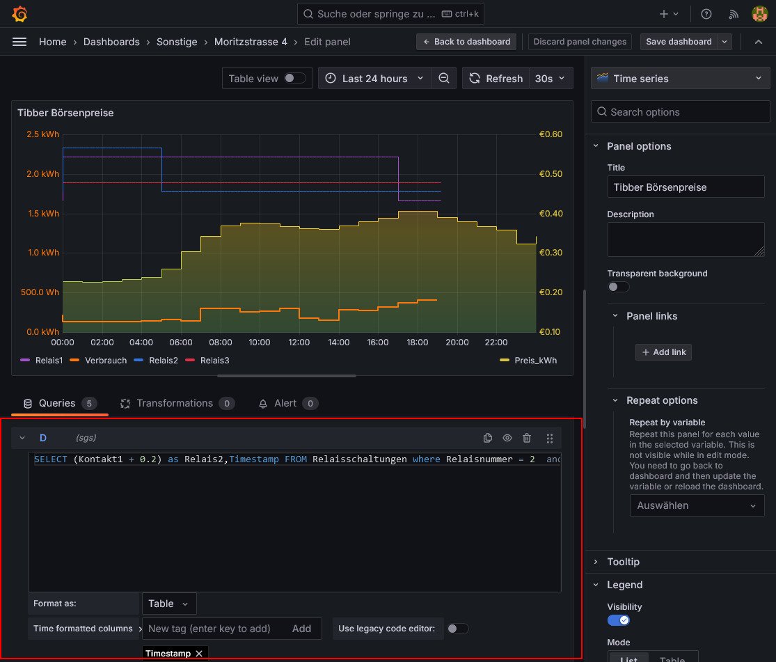

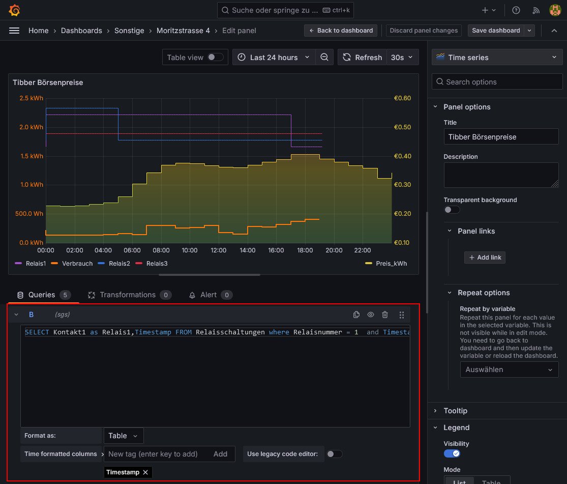

Wie kann ich denn im Grafana EPEX Dashboard den Einschaltzustand beider Relais gleichzeitig darstellen? Danke Michael

Re: Mehrere Relais in Grafana darstellen
Mit weiteren Queries:
1. Relais: Query:
SELECT Kontakt1 as Relais1,Timestamp FROM Relaisschaltungen where Relaisnummer = 1 and Timestamp >= $__from / 1000 and Timestamp < $__to / 1000 order by Timestamp
2. Relais: Query =>
SELECT (Kontakt1 + 0.2) as Relais2,Timestamp FROM Relaisschaltungen where Relaisnummer = 2 and Timestamp >= $__from / 1000 and Timestamp < $__to / 1000 order by Timestamp
"Kontakt1 + 0.2" ist nur dafür da, dass die Treppenstufen etwas versetzt nach oben angezeigt werden, damit sie sich nicht verdecken.
So kann man mehrere Relais anzeigen lassen.
