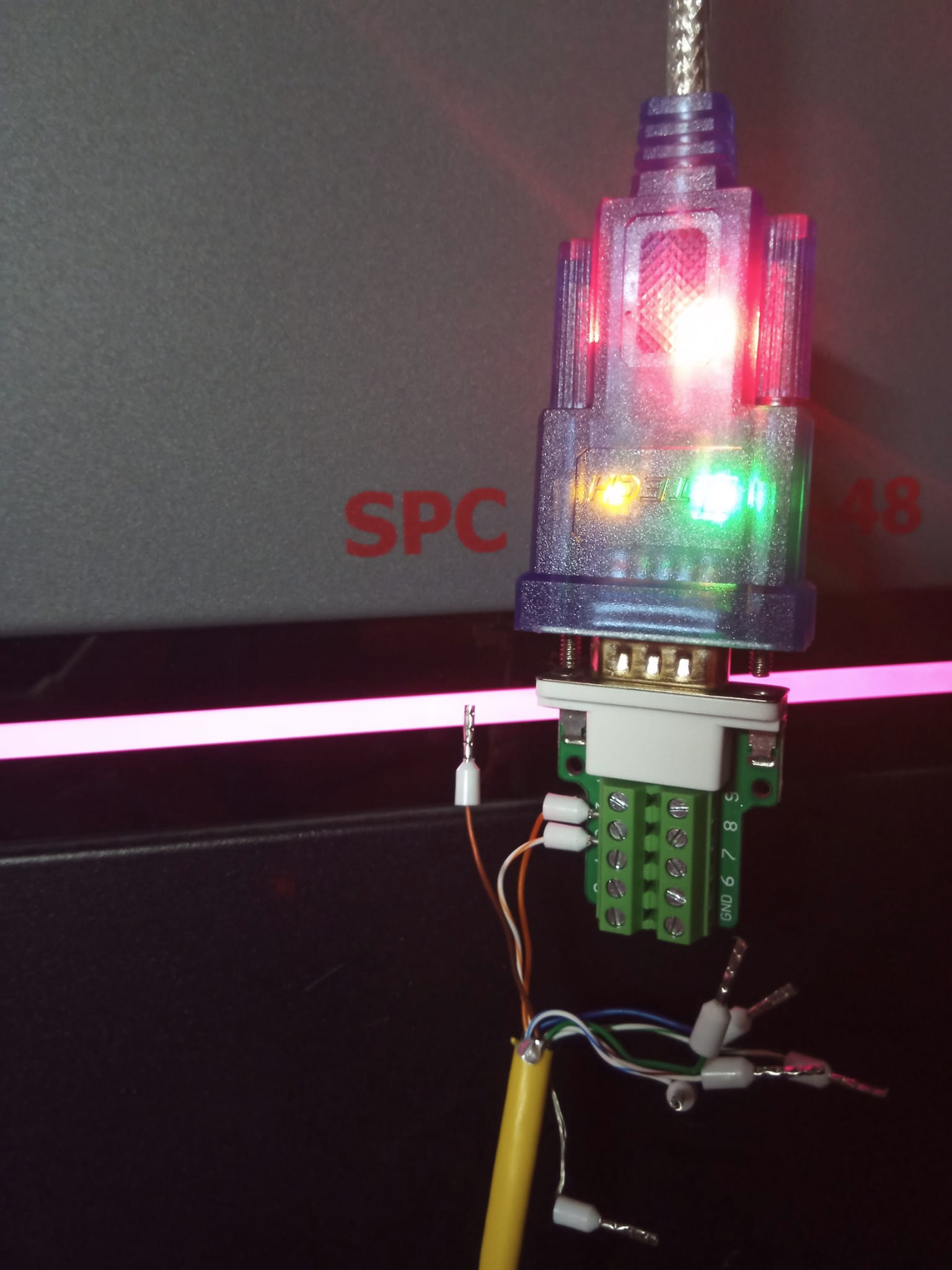

Solaranzeige Setup ist gelaufen und die LEDs am FTDI blinken auch wie verrückt. Trotzdem: "Datenübertragung vom Wechselrichter war erfolglos! [Modus]"

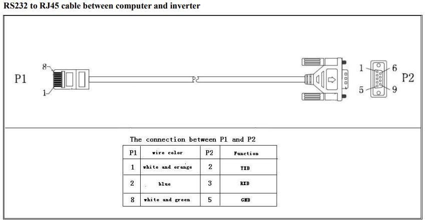

- Das mitgelieferte serielle Kabel ist für Firmware Updates gedacht. Beim RJ45 sind nur Pin 1, 2, 4 u. 8 belegt. Es funktioniert hier gar nicht.
- RJ45 Stecker und DB9 male sind jetzt wie folgt verdrahtet. Endlos andere Kombinationen brachten noch weniger Ergebnis.

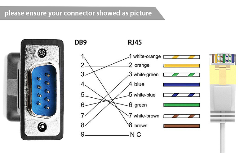

Hallo SolarProbe,
Dein Wechselrichter sollte ein Baugleicher Typ zu meinem Axpert Max8000-48 sein. Protokoll sollte demnach auch passen.
Anschluss ist definitiv so zu erstellen, siehe Bild. Ev mal die Lösung von wovka im Post 2 viewtopic.php?p=36879#p36879 testen. Alternativ geht auch mit Hyperterminal unter Windows. Weiteres benutze ich einen einfachen USB-Uart https://www.amazon.it/dp/B07ZCXH86G?ref ... asin_title.

Diese Kombination hatte ich auch schon probiert. Auch mit getauschtem TXD/RXD. Da passierte und passiert leider gar nichts.
Wie gesagt, mit der von mir verwendeten Verdrahtung blinken die Senden und Empfangen LEDs am FTDI wie verrückt und sehr lange. Ist es dann nicht nur ein "Verständnisproblem"?

Das verlinkte Bild zeigt die Datenrichtung vom WR! Das heißt Rxd(WR) geht zu Txd am PC und Txd(WR) zu RxD am Pc.
Die GND ist bei RS232 zwingend erforderlich und ligt an Pin 8 des RJ45. Die muß zu Pin 5 am RS232/PC.

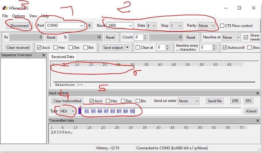

Dann nochmal mit Watchpower testen. Oder einfach mit Hterm Testen.
Code HEX CRC cr
QPIGS 51 50 49 47 53 B7 A9 0D
