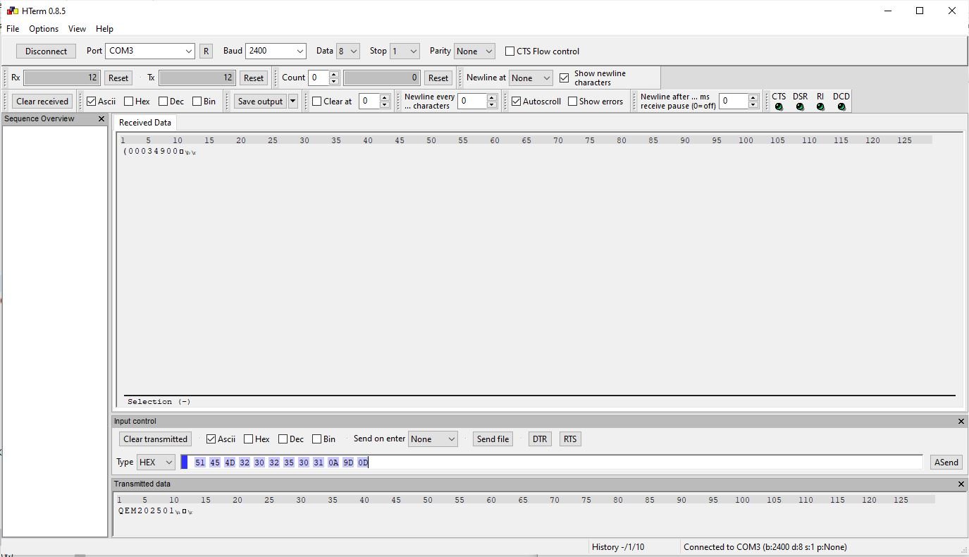

so nun brauche ich mal euer Schwarmwissen. Habe 2 Axpert Max 8K an 2 verschiedenen Standorten. Dort läuft seit gut 8 Monaten eine eigene Math.php. Diese liest zusätzliche Daten des Wechselrichters aus. Seit 01/01 funktioniert aber 1 Befehl nicht mehr. Über ein Hyperterminal jedoch ohne Probleme. Kann da mal jemand drüberschauen?

Die Abfrage muss heißen:
$CRC = $funktionen->hex2str(str_pad(dechex( $funktionen->CRC16Normal( "QLM".date('Ym'))), 4, '0', STR_PAD_LEFT ));
Der Befehl dechex verschluckt führende Nullen.

super, habs gerade getestet. Funktioniert!
