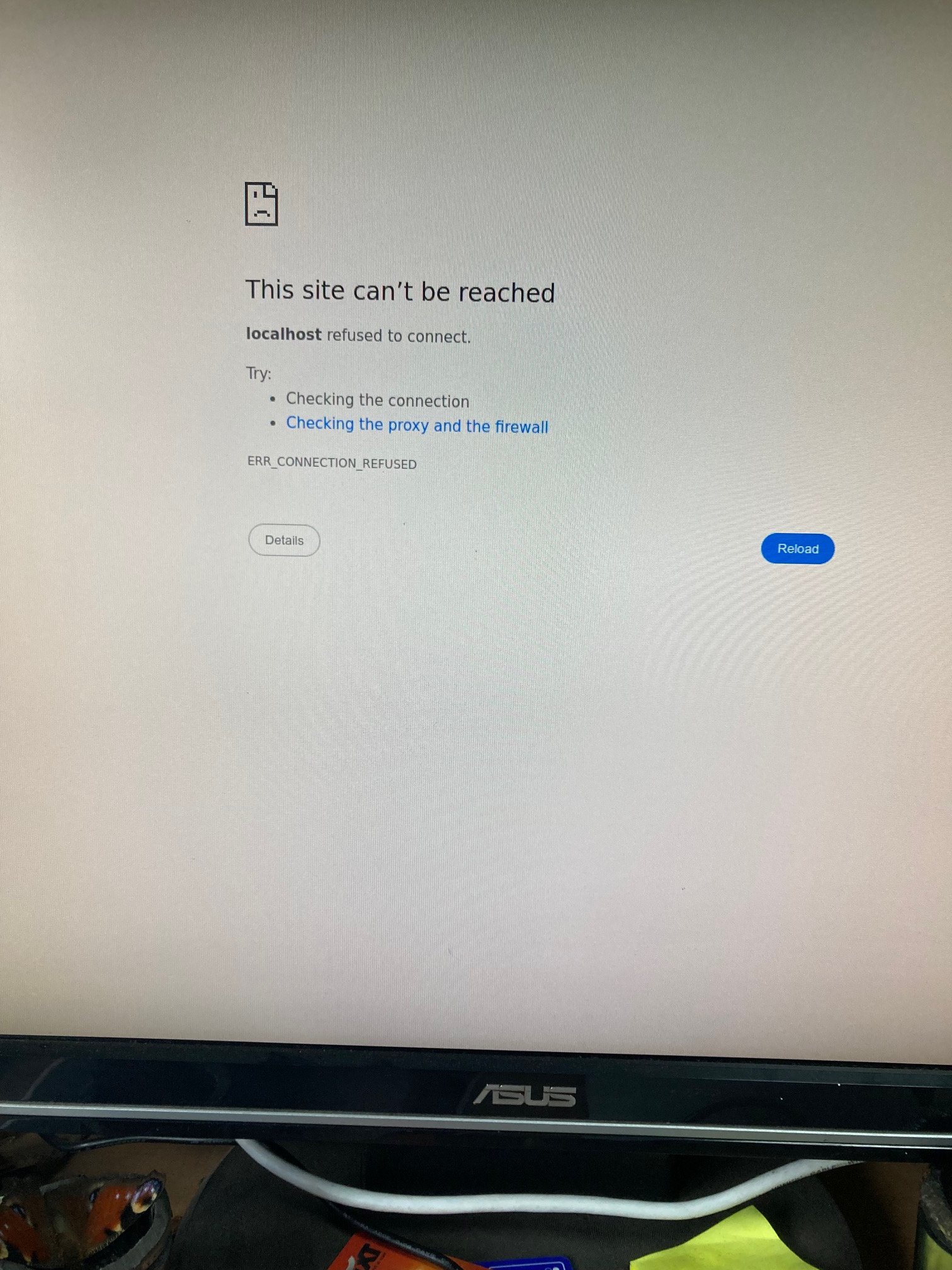

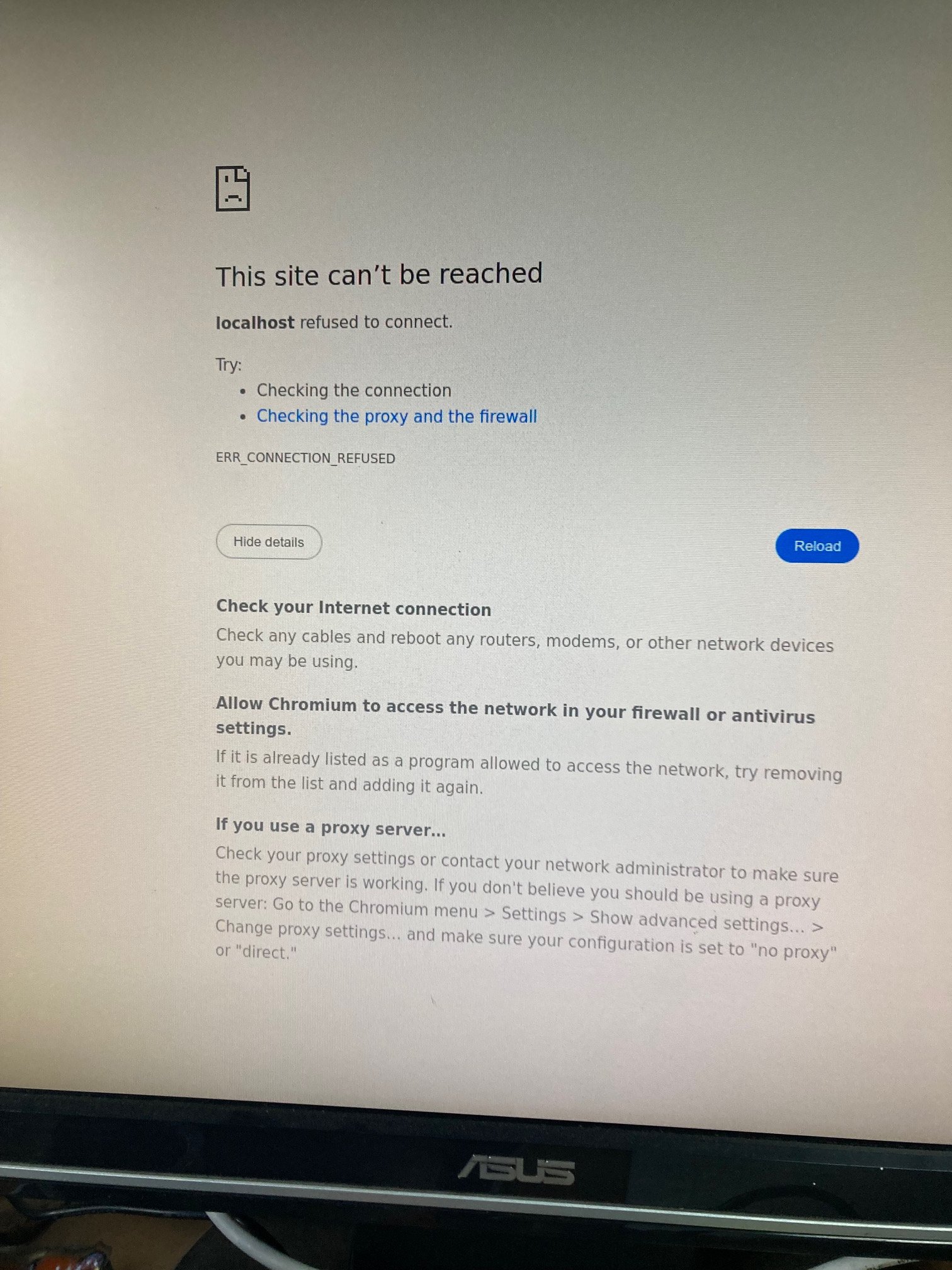

Hier mal der Bildschirm, er greift irgendwie ins Leere.
Edit2: wir kommen jetzt doch ins Programm, weiß jetzt nicht, was wir jetzt besser gemacht haben...
Ins Setup kommen wir rein, speichern unsere Konfiguration ab. Nach dem Neustart ist wieder dieser weiße Bildschirm. Und man kann effektiv nix machen, außer dass es einen Papierkorb auf dem Desktop gibt...Edit2: wir kommen jetzt doch ins Programm, weiß jetzt nicht, was wir jetzt besser gemacht haben...

Das Problem ist Folgendes:
Das Image ist auf 8GB (Gezipt 4 GB) begrenzt, damit der Download nicht so lange dauert. Vor 5 Jahren war das Betriebssystem, was im Image enthalten ist 4GB groß und man hatte somit noch 4GB freien Speicher für Swapdateien und RAM. Das funktioniert alles super. Heute ist alleine das "Bookworm Light 64Bit" schon 7 GB groß. Mit einer 8GB SD-Karte ist da schon nichts mehr zu machen. Deshalb ist das aktuelle Image schon 10GB groß. Die 3 GB freier Speicher sind viel zu wenig für den Betrieb. Fährt man das System nach der Installation hoch, so hat es viel zu wenig Speicher zur Verfügung und muss somit "Swappen" Was das bedeutet, kann man im Internet nachlesen. Es bedeutet auf jeden Fall, die Ausführung der Software sehr langsam ist. Grafana und Influx sind in den letzten 5 Jahre auch mächtig gewachsen. Sie sind speicherhungrig geworden. Gekoppelt mit dem wenigen Speicher brauchen sie unendlich lange, um zu starten. Firefox ist da viel schneller und ist schon gestartet, wenn Grafan immer noch nicht ready ist. Das ist dann die Fehlermeldung. Einfach den Raspberry noch einmal zu starten, bringt gar nichts. Gleiches Problem.
Als Erstes nach der Einrichtung muss man den gesamten Speicher der SD-Karte freigeben! Und wenn möglich sollte es eine 32GB oder größere Speicherkarte sein. (Das gleiche gilt auch für einen USB Stick) Und der RAM im Raspberry sollte mindestens 2 GB bei Bookworm sein. Vor allem bei den 64Bit Versionen)
Ist der gesamte Speicherplatz der SD-Karte freigegeben und hat der Raspberry 2GB RAM oder mehr, wird der weiße Bildschirm plötzlich nicht mehr auftreten, da das Betriebssystem nicht mehr Swappen muss und damit Grafana schneller starten kann.

Also trotz Speicherfreigabe startet der PI immer mit diesem weißen Bildschirm. Haben jetzt einen Desktop-Shortcut über Chromium eingerichtet, da erscheint dann mittig eine Grafana-Kachel. Wenn wir die ansklicken, startet Grafana und es sieht mal so aus, als wäre Solaranzeige betriebsbereit.Ulrich hat geschrieben: ↑Mi 22. Jan 2025, 16:50Das Problem ist Folgendes:
