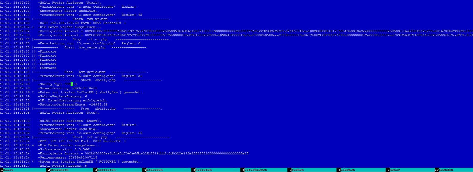

Hallo, hab mir heute mal die LOG angesehen und festgestellt, dass hier ein Fehler nach dem anderen geschrieben wird :(
Kann mir jemand kurz helfen?

Starte den Raspberry bitte einmal neu und schaue dann nach ca. 5 Minuten in die LOG Datei.
/var/www/log/solaranzeige.log
Poste dann den Bereich vom Neustart bis 5 Minuten danach hier.

Habs als Bild
