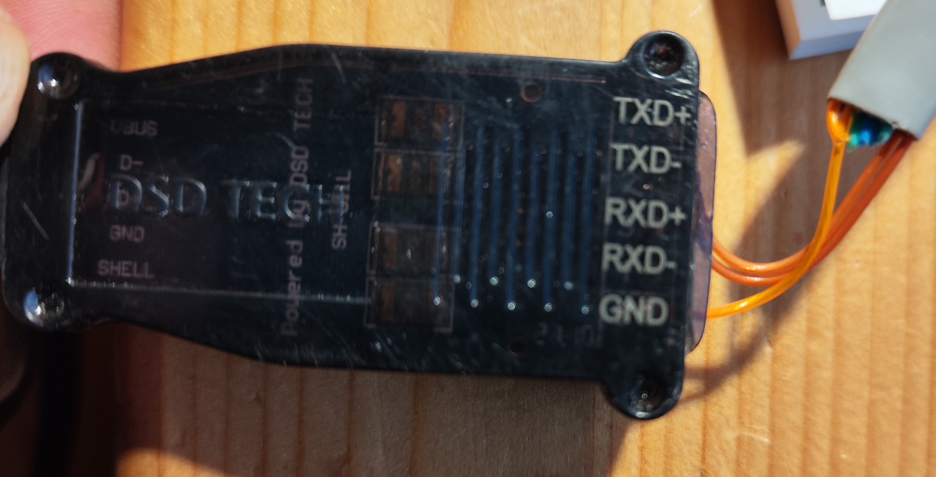

Hallo, ich weis nicht wie bei deinem Kabel die Pin-Belegung ist, meine Belegung ist so wie auf dem Foto und so funktionierte es auf Anhieb mit EASUN Power SMX II. Ich hoffe es hilft dir weiter.
Liebe Grüße.
