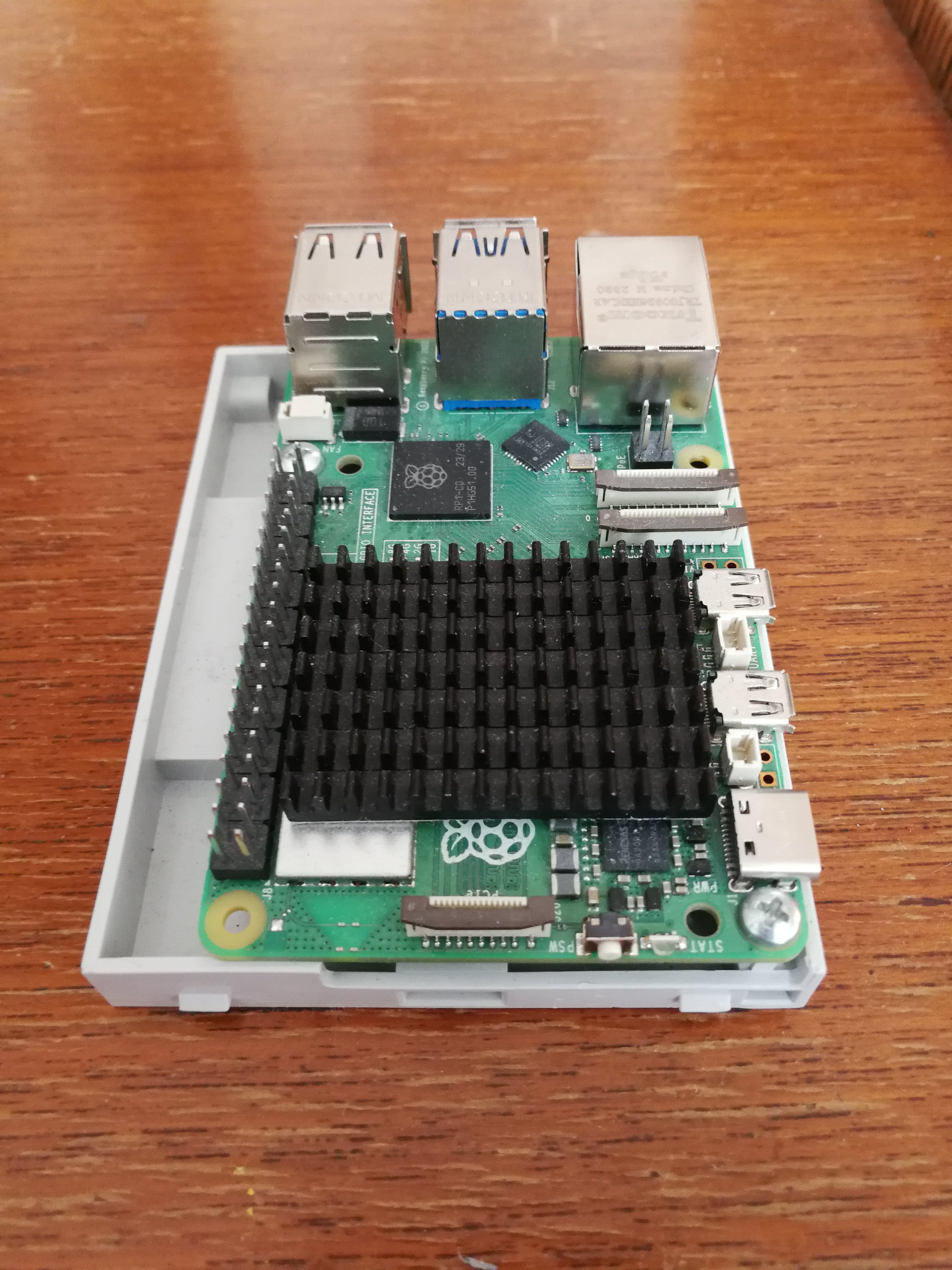

Das Problem mit einem schwarzen Bildschirm hatte ich bei meinem Raspberry 5B auch. Soweit ich im Internet lesen konnte fragt der 5B den Monitor ab, was er denn darstellen kann. Wenn der Monitor nicht sauber auf die Fragen antwortet, schaltet der 5B den Monitor einfach nicht ein. Bei mir war es das "alte" HDMI Kabel! Ein neues HDMI Kabel genommen und schon war der Fehler verschwunden! Dazu habe ich aber mehr als zwei Wochen benötigt, um den Ablauf des Bootvorganges zu begreifen und auf die Idee zu kommen, das HDMI Kabel zu tauschen. Musste auch erst einmal ein neues besorgen. Also nicht gleich den Raspberry wegwerfen.Lengefelder hat geschrieben: ↑Mi 26. Feb 2025, 22:46Hat sich wohl gerade erledigt. Raspi 5 scheint tot zu sein. Nutze einen KVM Switch. Als ich zurück schaltete, hatte ich kein Bild mehr. Eigentlich hatte ich ja umgeschaltet, um ihn sauber runterzufahren.
Er ist tot. Nichts geht mehr. Auch mit meiner SD-Karte nicht mehr. Nur die LED leuchtet. Kann ein Raspi schon sterben, weil man ihn abgrund tief hasst?Er ist ja eigentlich unschuldig...
Edit:
Im Detail war es ein HDMI Adapter von HDMI A Stecker auf HDMI Micro D Stecker. (Für den Raspberry)
Dieser Adapter funktioniert am Raspberry PI 4B, aber nicht am Raspberry PI 5B!
Ein komplettes Kabel, ohne Adapter, funktioniert einwandfrei.

Wenn du den auch in Betrieb hast, kühlst du ihn überhaupt und falls ja, aktiv oder passiv? Soll ja nur Solaranzeige und Pi-Hole verwalten, sonst gar nichts.

Ich kühle in einfach passiv. Er ist aber auch nicht im Dauerbetrieb.
