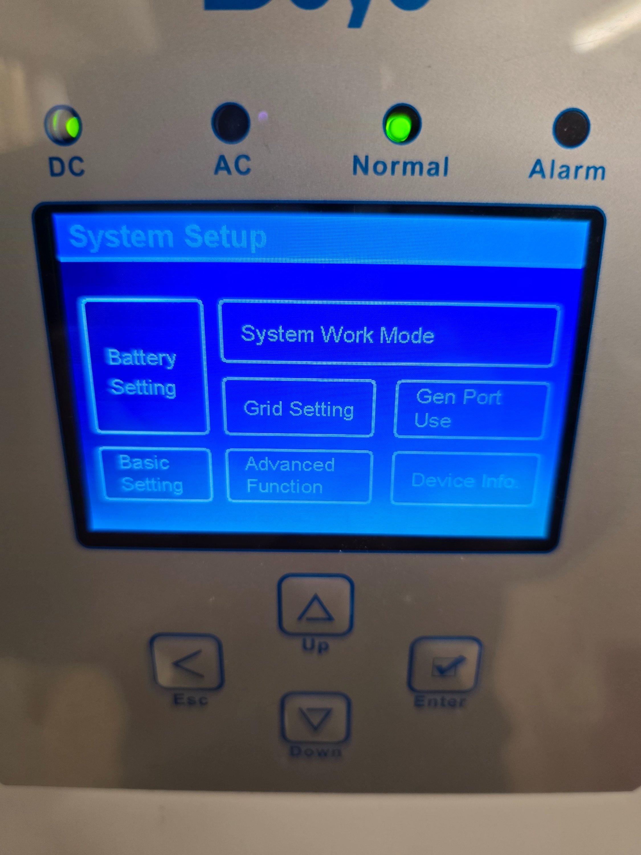

Re: Deye Sun-15K
So also doch alles ganz einfach!
Mein Deye 12k Lp3 hatte nach dem Update adresse 0 Eingetragen. Jetzt habe ich im deye auf slave adresse 1 gestellt und Solaranzeige kann wieder auslesen!
Unter Advanced Function 3.Seite im deye
