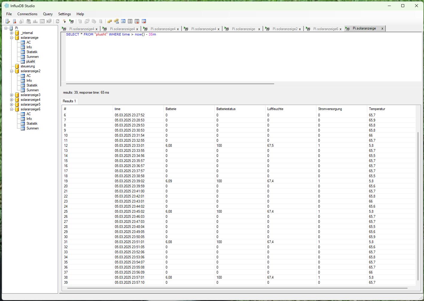

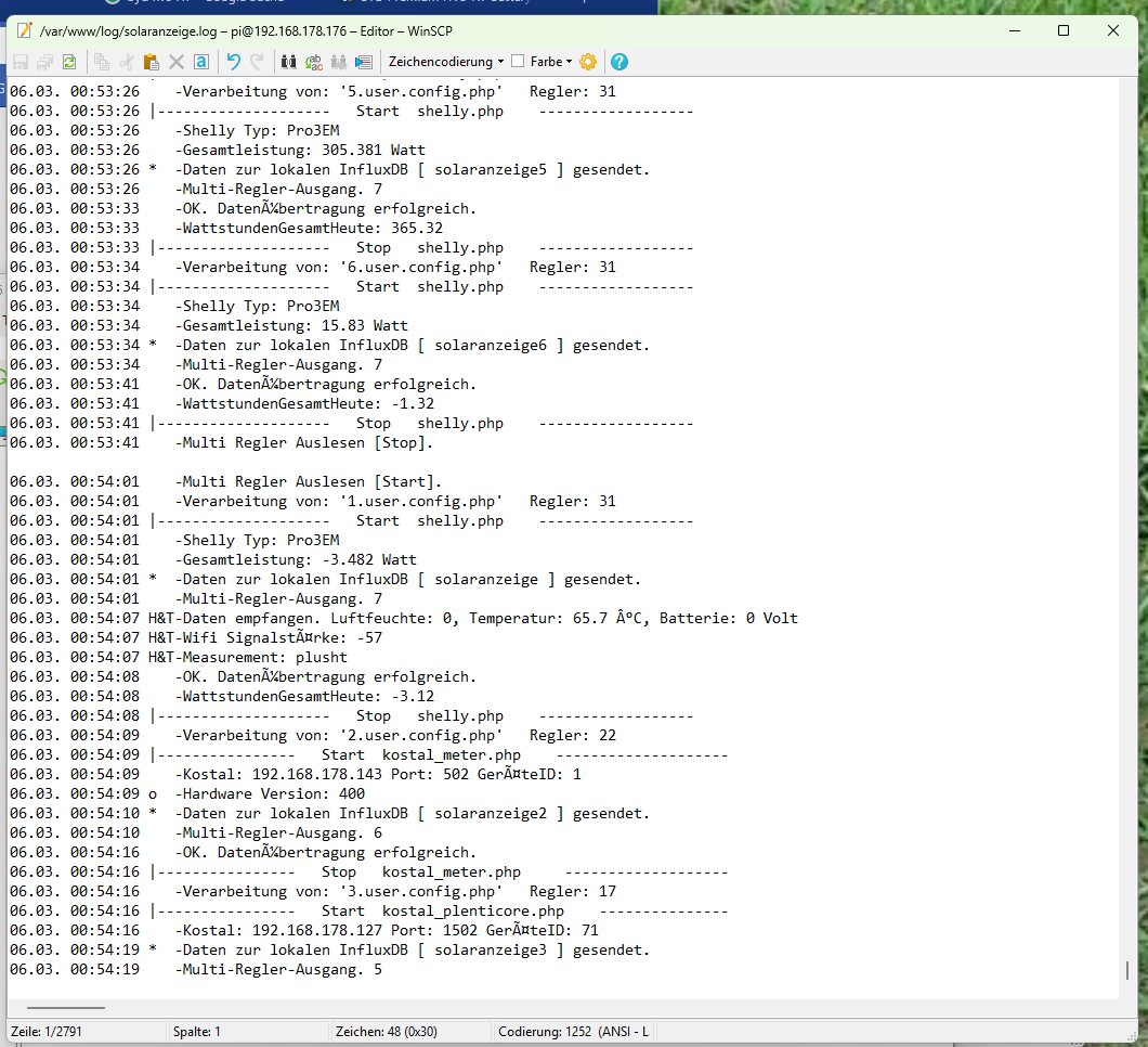

Der H&T ist per W-Lan mit dem Netzwerk verbunden. Cloud umd MQTT sind deaktiviert.
Ich hänge mal die Bilder der 4.User.php, der Log-Datei und des aktuellen Measurements an.
Danke und Gruß Heiko

Dazwischen werden aber immer genau zur vollen Minute von einem anderen Programm Daten in die Datenbank in das gleiche Measurement geschrieben. Das ist falsch, denn die Solaranzeige fragt den shelly H&T ja gar nicht ab.
Wie man schön sehen kann, fragst du einen Shelly Pro3EM ab und speicherst anscheinend die Daten auch in die Datenbank unter dem gleichen Measurement "plusht". Da hast du das Problem.
Der Shelly Pro3EM benötigt eine eigene Datenbank, zumindest ein eigenes Measurement.
