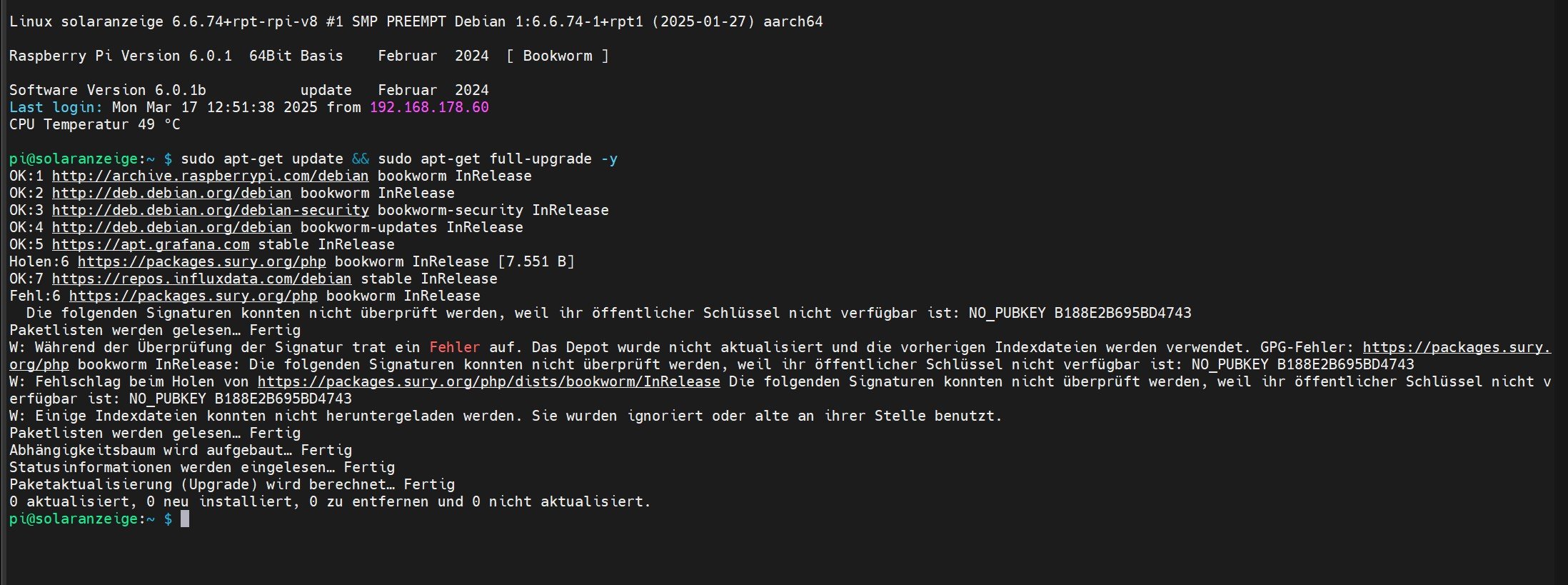

kriege beim Update immer die gleiche Fehlermeldung. Wie kann ich das beheben.

Das ist ein Problem des Betriebssystems. Anleitungen dafür findest du im Internet. Oder benutze einfach die aktuelle Imageversion 6.1.3, dort sind alle Patche bis heute schon enthalten

Hallo Ulrich, danke für die Info. Dann will ich mal die 6.1.3 installieren.
