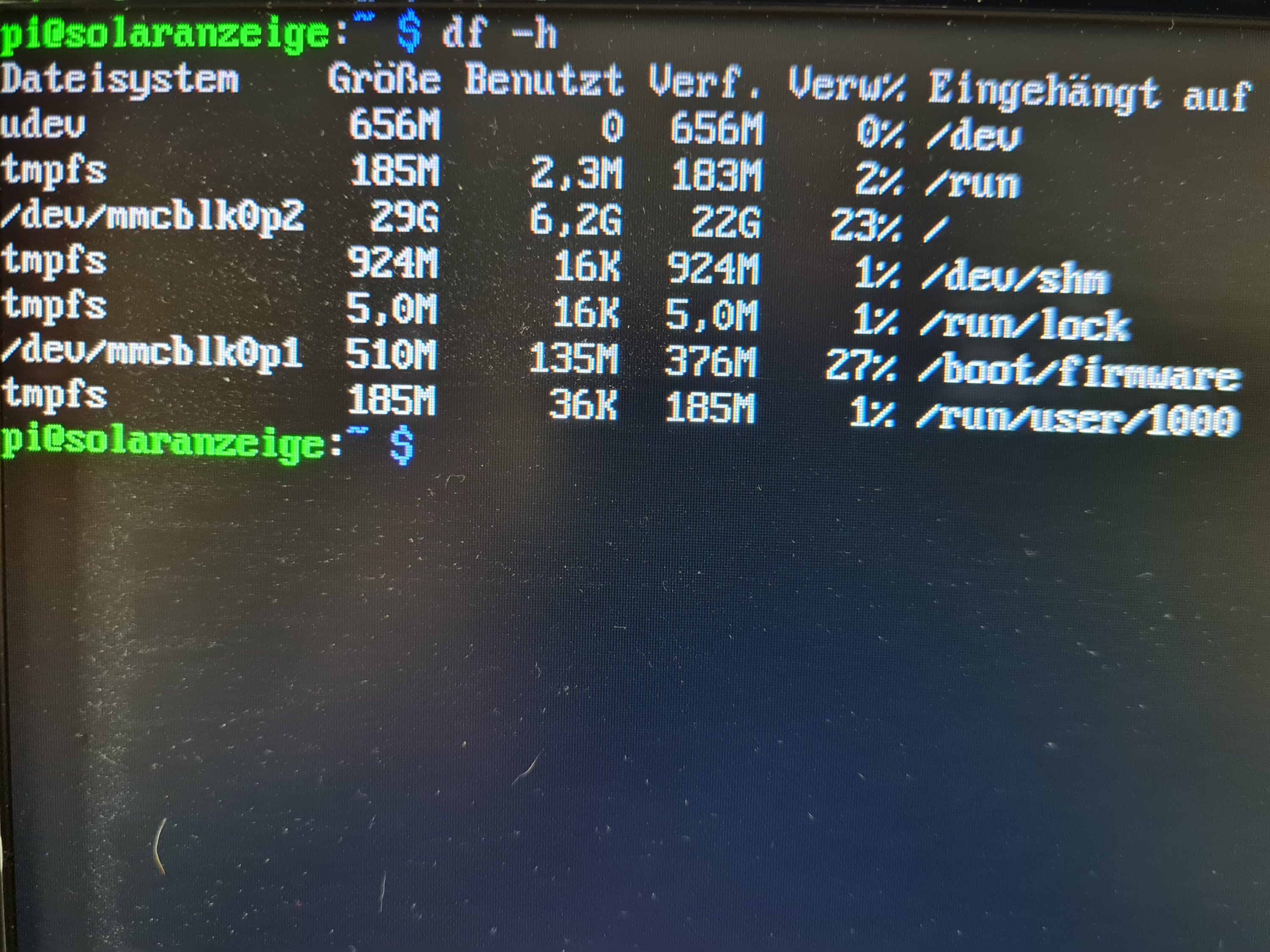

Mahlzeit, eben die neue Karte geflasht.
Image gestartet, Speicher Bereich erweitert.
Gleicher Fehler
Ich habe das Image Version 6.1.5 32Bit Bookworm
installiert. Ist doch richtig für den Pi 4 Modell B ?
Da scheint irgendetwas nicht zufunktionieren.
Gleicher Fehler

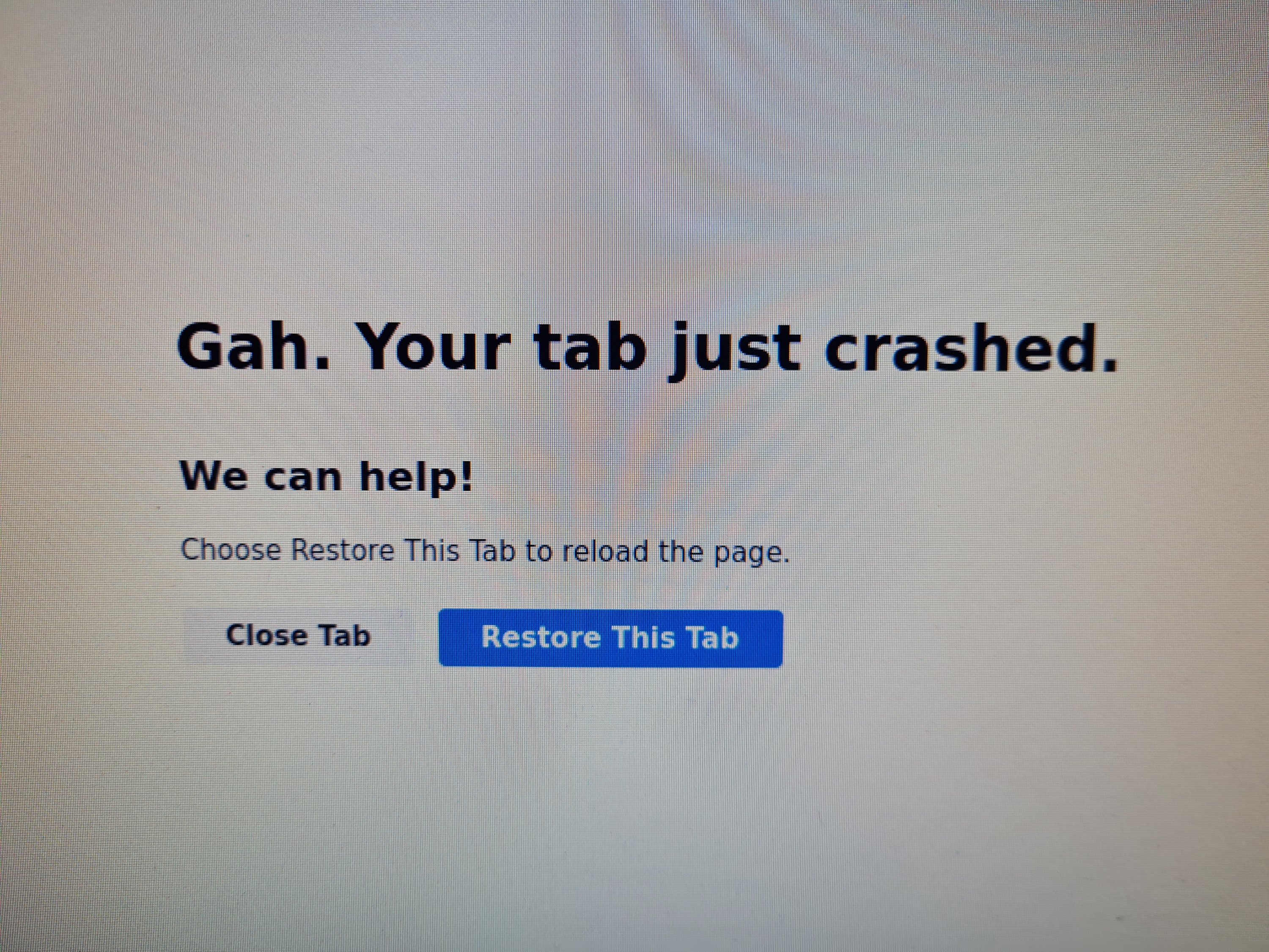

Der Fehler rührt vom Firefox.
https://appuals.com/gah-your-tab-just-crashed-firefox/
Rufst du den Firefox auf dem Raspberry mit angeschlossenem Monitor auf? Versuche es einmal von irgendeinem Browser im Netzwerk. Ich schließe derweil mal einen Monitor an.

Habe das Image neu geladen, bin die gesamte Prozedur durchgegangen.
Das gleiche Problem. Pi ist per Kabel am Monitor angeschlossen.
Ich zähle mal auf:
1. Desktop erscheint
2. Kurze Zeit Später geht Fenster auf „Unable to connect“ Firefox cant establish a Connection to the Server at localhost:3000
3. Button Try Again, funktioniert dann nach ein paar Versuchen
4. Grafana Symbol in der Mitte wackelt, Dashboards werden geladen und stürzt dann ab
5. Gah. Your tab ist just crashed
6. Restore Button, stürzt immer wieder ab
Ich versuche jetzt mal übers lokale Netzwerk auf den Pi zu zugreifen.
(Firefox wird automatisch gestartet, bevor es crashed)
Ich zähle mal auf:
